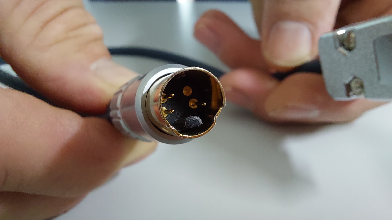

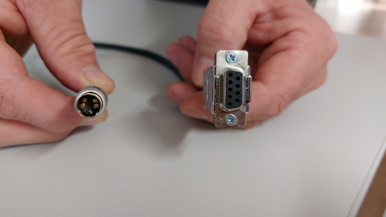

hat jemand eine Ahnung, was das für ein PS2-ähnlicher Stecker mit 4 PINS
sein könnte?  Scheint irgendwas serielles zu sein, da auf der anderen
Seite ein SUB-D 9 ist.

Sieht aus wie SVHS.

Früher gabs die von 3 bis 9-polig bei Reichelt. Schau doch mal da nach.
Waren das nicht Mini-DIN?

Mini-DIN-Stecker, 4-polig

Läuft auch unter Hosiden-Stecker:
https://de.wikipedia.org/wiki/Hosiden
Wurde auch von Apple genutzt:
https://de.wikipedia.org/wiki/Apple_Desktop_Bus

Vielen Dank für Eure Antworten.
Sieht tatsächlich schwer nach Mini-DIN 4-Pol bzw Hosidenstecker aus. Der
Apple-Stecker sieht bisschen anders aus, weil die Pins SCHEINBAR nicht
rund sind.
Aber würde vielleicht trotzdem passen. Bestellen wir einfach mal den
Mini-DIN-4-Pol.

Oder, wie oben angeregt, ein S-Video-Kabel (S-Video, nicht S-VHS). Die
gibt es heutzutage als Elektroschrott geschenkt und da ist der Stecker
fest angespritzt.

Die Vorläufer von VGA, CGA und EGA, verwendeten nicht 15-pol SUB-D
sondern 9-pol. S-Video ist also stimmig.

Da das erkennbar ein handgebasteltes Kabel ist (man achte besonders auf
die Verschraubung der Sub-D-Buchse!), kann das ein irgendwas sein.
In einen PC kann man das nur in eine serielle Schnittstelle stecken; für
CGA/EGA, wie weiter oben schon erwähnt, müsste es einen Sub-D-Stecker
haben.

Egal was es ist, ein abgeschnittenes Stück S-Videokabel hat die vier
Pins auf Adern herausgeführt und lässt sich an die entsprechenden
Stellen im aufschraubbaren Sub-D9 anlöten.

Das Gehäuse des Hosiden-Steckers auf den Bildern wirkt ziemlich
"videophil" - meistens waren die einfach nur aus schwarzem Kunstoff ans
Kabel gespritzt.
