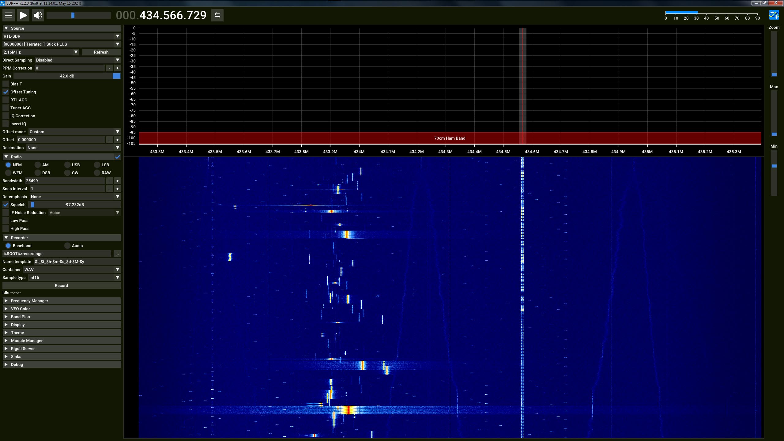

Hallo, gerade beim ausprobieren von RTL433 hämmert hier ein Signal seit
mehreren Minuten ununterbrochen auf der angegebenen Frequenz rein.
Ein OrbComm ist es scheinbar nicht, Multipsk kann mit dem Signal nichts
anfangen. So langsam wird es auch schwächer, daher die Idee eines
Satelliten.
Hört Ihr das ggf auch?  Bereich Göttingen.
Mit einer Moxxon Ant für Wettersonden auf Suche, kam das Signal ziemlich
wahrscheinlich nicht von oben, sondern von einem landwirtschaftlichen
Fahrzeug Reparaturbetrieb. Vermutlich sind an den Mähdreschern Sensoren
verbaut die auf 433 MHz senden?
Inzwischen ist noch ein anderes Signal aufgetaucht das sich so ungefähr
wie ein laufender 8 Zyl. Diesel anhört. Na ja. Wer weiß, vielleicht
irgendwelche Diagnosegeräte oä. Aber ich dachte immer die laufen auf
Bluetooth.

von Klaus B. (forrestjump)
Donnerwetter Ben, hier in der PDF über Lenksysteme ua., steht auf Seite
24 über das FM-750 Lite, das es eine RTK Funkoption gibt, die scheinbar
zwischen 430-470 MHz senden kann. Interessant.
Es ist gerade Erntezeit, die Werkstatt ist man gerade 50 Meter schräg
gegenüber. Solche Signale sind mir bisher noch nicht aufgefallen und ich
bin mir ziemlich sicher das sie von dort kamen. Das Problem ist das die
Techniker dort vermutlich auch nicht wissen, welche Geräte auf 433 MHz
senden. Es stört mich ja auch nicht, habe mich halt gewundert was es
damit auf sich hat, da vorher noch nie gesehen. Jedenfalls Danke für den
Hinweis aufs RTK/DGPS
https://adam-kloster.de/wp-content/uploads/2016/12/CNH_GPS2020_NHAG_DE_v03.pdf

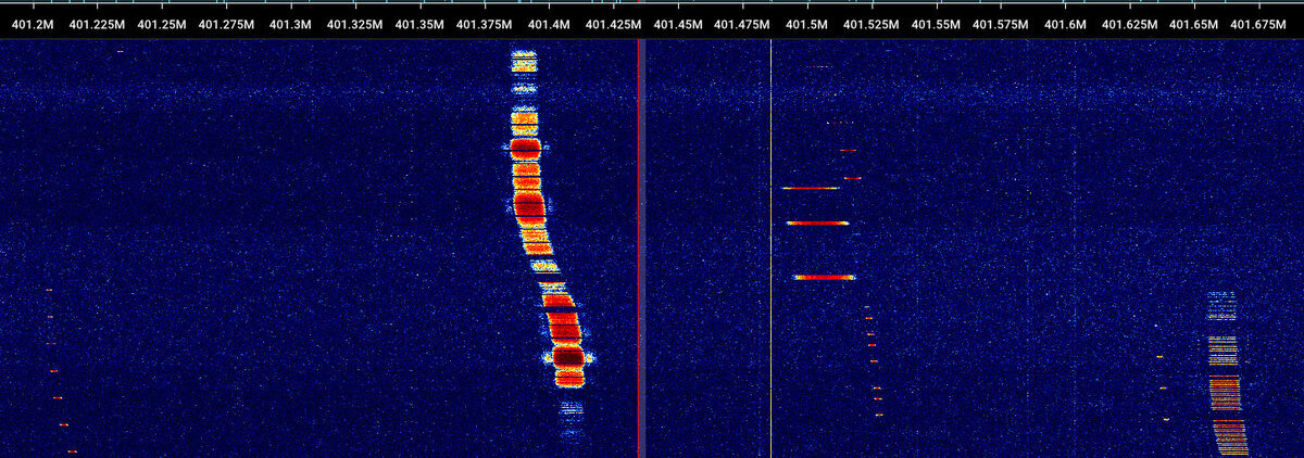

von Res (resmon)
Als Referenz, so sieht die Dopplerverschiebung von LEO
Satellitensignalen im 70cm Band ungefähr aus.
@ Res
ja, da sieht man sehr schön, das es sich nicht um einen ortsfesten
Funkdienst handelt. Da ich nicht permanent "monitore", sondern nur
gelegentlich die Bänder beobachte, ist mir dieses eine angesprochene
Signal bis jetzt auch nicht wieder aufgefallen.

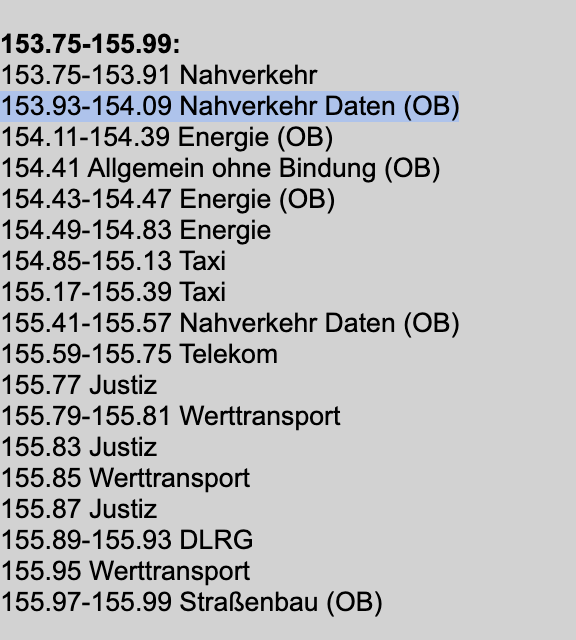

von Axel R. (axlr)
Ich in Potsdam JO62NI hab auf 154.09(5?)Mhz eine 24/7 Signal mit S9+30.
Das nervt und macht fast den gesamten Empfänger "dicht". Keine Ahnung
was dieses Tüdeldüüt den ganzen Tag macht. Sicher irgendein
Bündelfunk-Koordinator (gibts sowas überhaupt noch?)
irgendwas mit "Verkehr" war schon ganz gut geraten.
Vielleicht hilft eine kleine Peilantenne weiter, um die grobe Richtung
zu bestimmen. Aber eigene Störer nicht vergessen. Wenn ich mich nicht
irre, hat im Auto mein CellPhone irgendeinen Kanal im 2m Band gestört.
Info von:
https://www.satellitenwelt.de/reload.htm?bandplan_befu2m.htm
