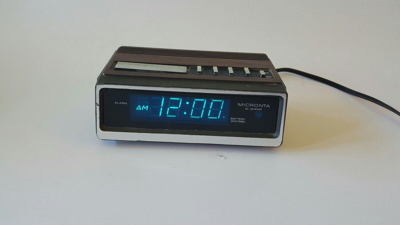

von Jens B. (nixiefreak)
Ich moechte eigentlich ungerne in die Elektronik eingreifen, da ich
einen Umzug in die USA nicht ausschliessen kann. Hier ist einer der
Wecker zu sehen, es ist eine Micronta 63-753:
https://www.worthpoint.com/worthopedia/vintage-micronta-63-753-vacuum-1832112731

von Jörg R. (solar77)
Jens B. schrieb:
> Hier ist einer der Wecker zu sehen, es ist eine Micronta 63-753:
Das ist keine LED-Anzeige, das ist VFD.

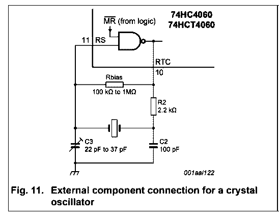

von Peter D. (peda)
Selbst wenn man eine quarzgesteuerten Umrichter findet, wird der mit
Sicherheit nicht die Genauigkeit für eine Uhr haben.
Wenn man also nicht den 50/60Hz Pin vom Uhrenchip umlöten will, hilft
nur Selbstbau.
Ich würde einfach eine neue LED-Uhr kaufen, z.B.:
https://www.obelink.de/caliber-hcg006-led-wecker.html
von Bauform B. (bauformb)
Axel R. schrieb:
> PWM 32Khz (oä, was eben gerade passt bei 16Mhz) und 60Hz DDS mit
> sinustabelle und dann nen Gegentakt-Trafo (kleiner Ringkern) auf 110V.
> Hatte ich 2008 mal fürn Plattenspieler gebaut.
Das geht doch auch ohne uC, mit Chips aus der Zeit dieser Wecker ;) Also
ein CD4046B (74HC4046), ein Tiefpass, ein NF-Verstärker und ein Trafo.
Als Referenz bietet sich der DS3131S an. Der liefert als einziger
temperaturkompensierte 32kHz und er ist alt genug. Im Prinzip würde der
VCO mit 60 Hz laufen und der Phasenkomparator mit 1 Hz. Dann brauchte
man Teiler mit 32768:1 und 60:1. Da der VCO keine 50% Tastverhältnis
liefert, sollte man 120 Hz und ein Flip-Flop vor dem Tiefpass
spendieren. Natürlich gehen auch noch höhere Frequenzen, solange die
beiden Teiler ganzzahlig bleiben.
Als Referenzfrequenz könnte man auch die 230V-Netzfrequenz nehmen, aber
dank Spekulanten ist die inzwischen ungenauer als ein schlechter Quarz.
https://www.ti.com/lit/an/scha003b/scha003b.pdf
> CD4046B
Ich würde eher einen CD4060 / 74HC4060 nehmen mit passendem Quarz.
Es gab früher sogar speziell dafür Quarzoszillatoren mit Frequenzteiler:
https://bitsavers.org/components/national/_dataBooks/1980_National_MOS_Databook.pdf#page=613
der machte aus einem amerikanischen 3,58MHz-Farbquarz 50 oder 60 Hz.
4,9152÷8192=60 das ist eine Standardfrequenz, durch 2hoch13 geteilt

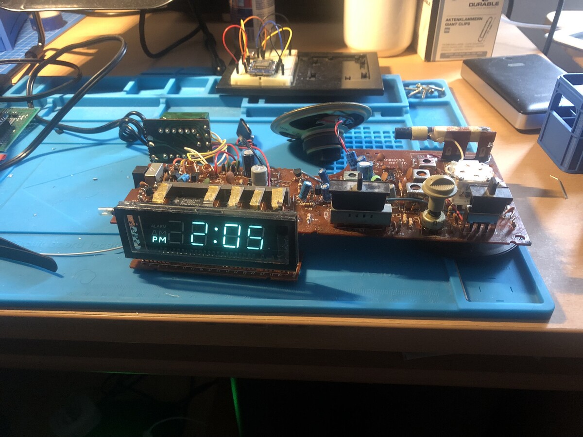

von Thomas R. (thomasr)
Mach doch mal ein Bild von der Rückseite der Platine, besonders rund um
den Prozessor oder Haupt IC.
Ggf. findet sich da eine verdächtige Lötbrücke ;-)
Erinnert mich an mein Erlebnis mit unserer mitgebrachten Siemens WaMa in
USA (nagelneu noch auf Palette). Sollte garantiert keine Elektronik
enthalten (nur einfacher Synchronmotor im Schaltwerk, der läuft halt
etwas schneller) aber das Ding wollte den Motor nicht drehen. Unter der
Trommel (!!) hing eine Triacschaltung für den Motor deren Prozessor mit
4MHz getaktet war und so nicht auf die 60Hz synchronisieren konnte. Ein
4,8MHz Quarz brachte die Lösung und das war reversibel.

aus
1. quarzstabilem Sinusgenerator,
2. NF-Verstärker und
3. einem umgedrehten Netztrafo.
Den quarzstabilen Sinusgenerator setzt man aus
1. einem Quarzoszillator,
2. einem Frequenzteiler und
3. einer Kettenschaltung von zwei (analogen) Integratoren
zusammen.
Der Teiler sollte 60Hz mit 50% Tastgrad liefern.
Die beiden Integratoren übernehmen die Sinusformung; dafür
gäbe es -- je nach persönlichem Geschmack -- auch noch
einen Sack voll anderer Varianten.
Beispielsweise könnte man den Teiler so auslegen, dass
quarzstabile (8*60=480)Hz erzeugt werden, und dann nach
dem Don-Lancaster-Schieberegister-Prinzip eine Treppen-
spannung herstellen, die sich leichter filtern lässt...
