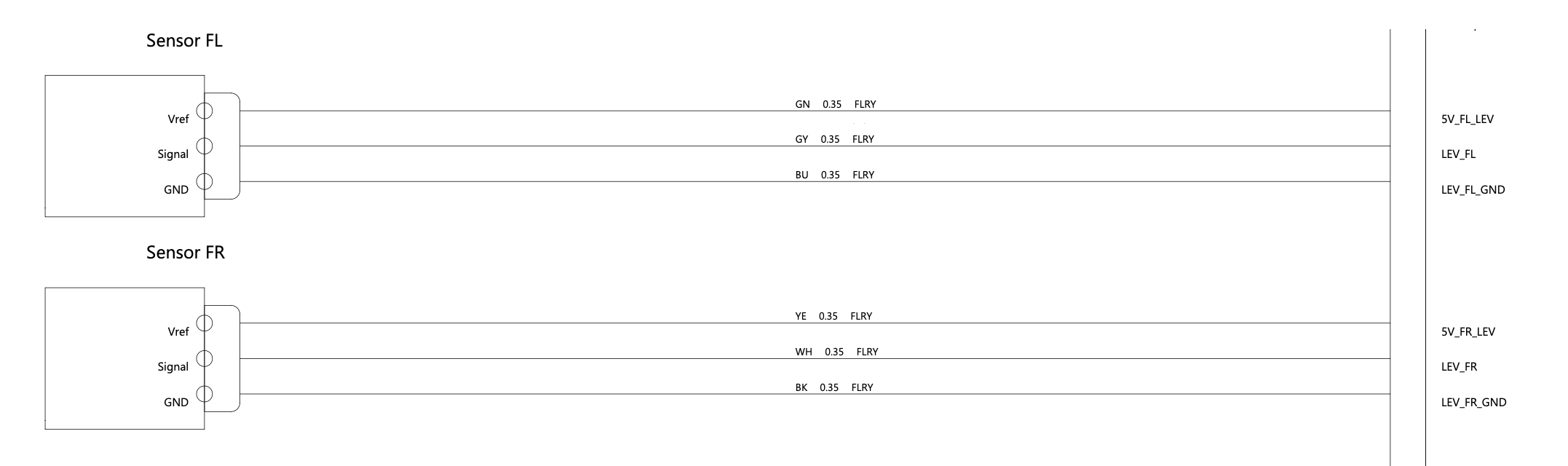

ich habe hier einen 5V PWM Sensor aus einem Kfz, deutsches Fabrikat.
Trenne ich hier die PWM Signalleitung auf, kann ich auf der Sensorseite
nach wie vor das PWM Signal (des Sensors) einwandfrei messen.
An einem 5V Sensor aus einem KFZ US-amerikanischen Fabrikats ist das
nicht so. Trenne ich hier die Sensorleitung, sendet der Sensor keine
Werte mehr.
Kann mir jemand erklären, wie das sein kann? Was muss ich dem Sensor
"geben" damit er weiter Signale sendet?
Der Sensor verfügt nur über 5V+, 5V- und PWM.

Der eine Sensor hat einen PP-Ausgang, der andere einen OC-Ausgang.
Letzterer braucht einen Pullup-Widerstand.
von Christian E. (cerker)
Der US-Sensor wird eben einen OC-Ausgang haben. Gib ihm doch mal einen
10kOhm oder so Pullu gegen +5V.

Danke für die Hinweise. Wird der Widerstand ganz schlicht in die Leitung
integriert?
       +5V
       R_pullup
        +----> Signalleitung (PWM)
    Sensor Ausgang
von Christian B. (luckyfu)
> integriert?
ja
