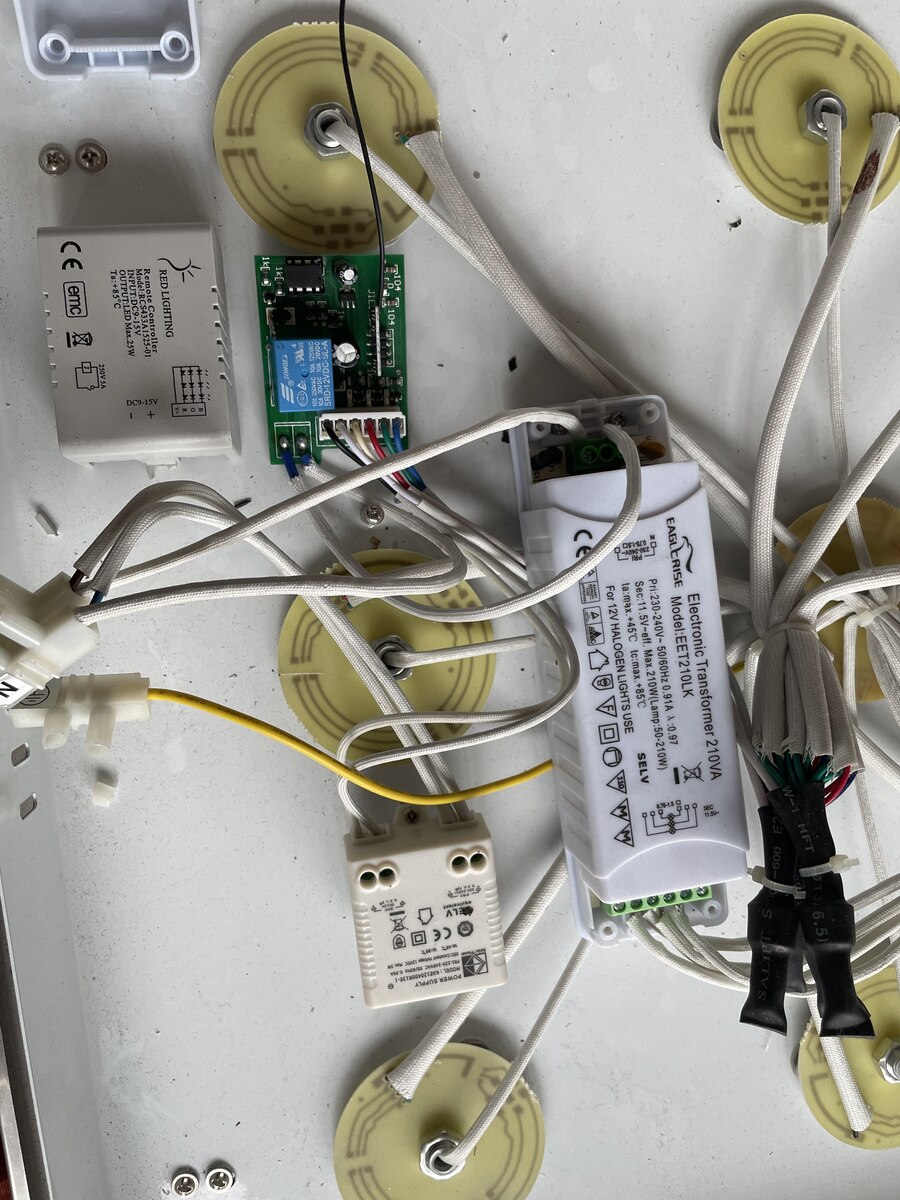

Hallo! Habe eine schöne LED / Halogen Deckenleuchte. Leider schalten die Halogenlampen nicht mehr ein. LEDs funktionieren noch. Schließe ich den Treiber direkt an 230V gehen die Halogebirnen an. Muss also an dem Fernbedienungscontroller liegen. Leider gibt es diesen nirgends zu bekommen. Hat evtl. Jemand eine Idee wie und mit was ich das wieder zum laufen bekommen könnte? Vielen Dank!
Den hat man gehört. Habe ihn ausgelötet und ersetzt. Jetzt klakt nix mehr. Denke habe die Platine beschädigt.

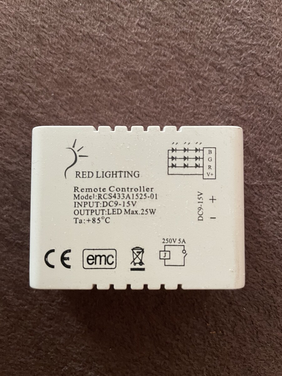

Ich bräuchte ein Controller wie diesen hier! Hab lange gesucht aber nix gefunden. Evtl. Weiß ja jemand wo ich so ein Ding herbekomme.
Schosch M. schrieb: > Ich bräuchte ein Controller wie diesen hier! oben schreibst du, das Halogen Lampen nicht gehen. Dieser Controller hat aber anscheinend was mit den LED zu tun. Warum möchtest du also diesen Controller auswechseln? Schosch M. schrieb: > Den hat man gehört. Habe ihn ausgelötet und ersetzt. Jetzt klakt nix mehr. Und wieso hast du ihn ausgelötet, wenn er doch scheinbar (zumindest primärseitig) funktioniert hat? Schosch M. schrieb: > Denke habe die Platine beschädigt. dann mach doch mal ein Foto von der Beschädigung. Eine Reparatur der beschädigten Platine wäre keine Option? Schosch M. schrieb: > Muss also an dem Fernbedienungscontroller liegen. Manhmal gibt es auch "Anlernprozeduren", bei denen du einen Fernbedienungs-Sender und Empfänger miteinander "bekannt machst". Vielleicht ist ja nur diese Beziehung durcheinander geraten, und der Empfänger muss nur neu angelernt werden.

Wegstaben V. schrieb: > oben schreibst du, das Halogen Lampen nicht gehen. Dieser Controller > hat aber anscheinend was mit den LED zu tun. Warum möchtest du also > diesen Controller auswechseln? Der hat auch ein Relais, um die Halogenlampen zu schalten.
Diesen Controller, da er nicht nur die LEDs sondern zusätzlich auch 230v für den Halogentreiber schalten kann. Da der Halogen-Treiber funktioniert musste es am LED Controller liegen. Das Relais klackte zwar, schloss aber den Stromkreis nicht. Deswegen wollte ich den austauschen. Bin aber nicht sooo gut im löten und war nicht vorsichtig genug. So einen blöden Controller muss es doch geben, ich verzweifel schon langsam da ich nix finde…
Schosch M. schrieb: > Ich bräuchte ein Controller wie diesen hier! Sonderlocke! Da hast du ganz schlechte Karten. Bau einen separaten 230VAC Funkschalter für die Halogenlampen ein.
Schosch M. schrieb: > Das Relais klackte zwar, schloss aber den Stromkreis nicht. Gemessen (an den Schaltkontakten)? Ein Relais MUSS klackern. Wenn es das nicht tut ist das Relais oder die Ansteuerung kaputt.
Schosch M. schrieb: > Weiß ja jemand wo ich so ein Ding herbekomme. Bau doch einen Shelly rein. Die haben auch extra welche für Led.
Ich wusste nicht, dass das son Spezial Ding ist 😆
Ok, dann bau ich da einen separaten Schalter ein, ist am einfachsten
denke ich.
Schosch M. schrieb: > ist am einfachsten denke ich. oder direkt das originale defekte BAuteil reparieren (lassen)
