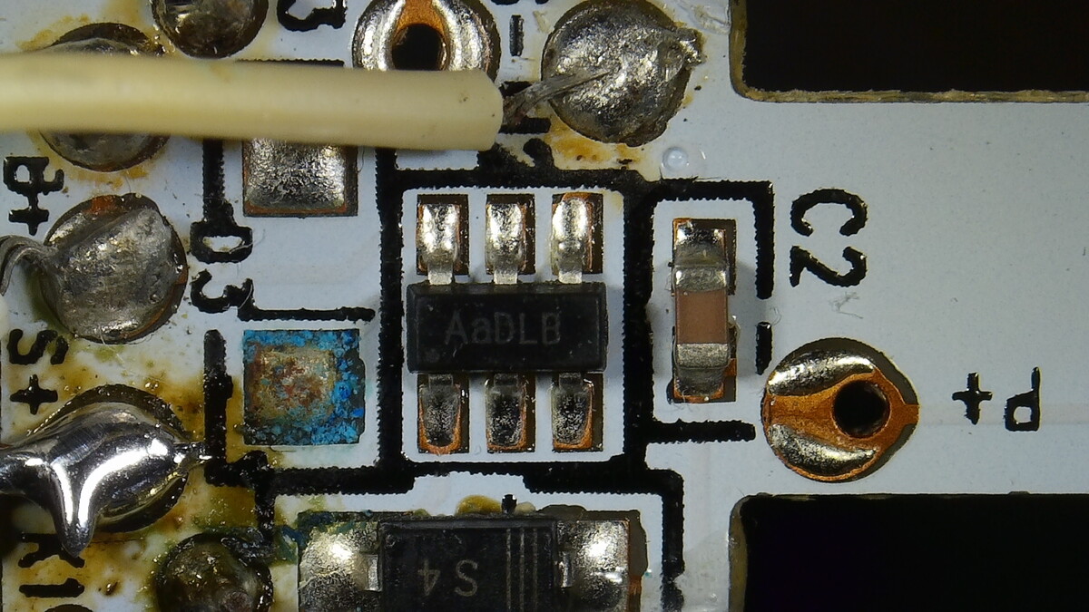

Hallo zusammen, ich habe hier eine von diesen Gartenlampen mit Solarzelle und einem einzelnen NiMH-Akku. Auf der Platine befindet sich ein Bauteil mit 6 Pins, 2,9 mm breit 1,3 mm lang und mit dem Marking AaDLB. Welches Bauteil könnte das sein? Da man mit 1,2 Volt ja nun keine LEDs betreiben kann, würde ich denken, dass das ein Aufwärtswandler ist. Zur äußeren Beschaltung gehört neben einem Kondensator und einer Diode auch eine Induktivität. Den Achtbeiner, bei dem das Marking entfernt wurde, würde ich als MCU identifizieren, die die insgesamt 12 (!), meiner Meinung nach warmweißen, LEDs so ansteuert, dass es aussieht als wäre eine flackernde Kerze in der Lampe. Vielen Dank und ein schönes WE, Stefan

Stefan M. schrieb: > 6 Pins, 2,9 mm breit 1,3 mm lang SOT23-6 > Marking AaDLB. Sieht nach Silergy aus, also Device Code "Aa".
Hi! Michael B. schrieb: > Ist es denn eine NiMH oder nicht doch eher eine LiIon und de 6-beiner > die LiIon protection ? NiMH. H. H. schrieb: > Sieht nach Silergy aus, also Device Code "Aa". Vielen Dank. Vielleicht finde ich damit was. Ich müsste eigentlich mal die Schaltung aufnehmen, aber es ist eine von diesen weißen, zweiseitigen PCBs, auf denen man so gut wie keine Leiterbahnen erkennen kann. Ich müsste wahrscheinlich alle Bauteile entfernen... Mal sehen ob mein Interesse so weit reicht. :-D Vielen Dank! VG, Stefan
H. H. schrieb: > Sieht nach Silergy aus, also Device Code "Aa". SY20466AQMC hätte das richtige Marking, passt aber vom Gehäuse nicht (QFN). Es ist aber ein Aufwärtswandler. Allerdings fehlen auf dem PCB ja auch sämtliche Feedback-Widerstände... Von den 12 SMD-LEDs sieht es mir so aus, als ob davon immer zwei in Reihe, direkt mit einem Pin des Achtbeiners verbunden sind. An den Pins messe ich so eine Art PWM-Signal, das ich mit meinem Oszilloskop aber nicht sauber dargestellt bekomme. Könnte sein, dass da Spannungen bis zu 7,4 V auftreten, was ja für 2 weiße LEDs in Reihe knapp reichen würde. Ich hätte an U1 allerdings irgendwo eine konstante Eingangsspannung erwartet (nämlich vom AaDLB), ich finde aber nur GND. Ansonsten messe ich an allen sieben Pins nur etwas, was aussieht wie PWM. Naja, ich versuche immer solche Schaltungen zu verstehen, wenn sie mir in die Hände fallen, aber meistens klappt das nicht. :-D VG, Stefan
Stefan M. schrieb: > Von den 12 SMD-LEDs sieht es mir so aus, als ob davon immer zwei in > Reihe, direkt mit einem Pin des Achtbeiners verbunden sind. Nee, wohl eher an jedem Pin von U1 zwei LEDs parallel.
Stefan M. schrieb: > SY20466AQMC hätte das richtige Marking, passt aber vom Gehäuse nicht > (QFN). Die vergeben des gleichen Device Code mehrfach, aber stets mit verschiedenen Gehäusen.

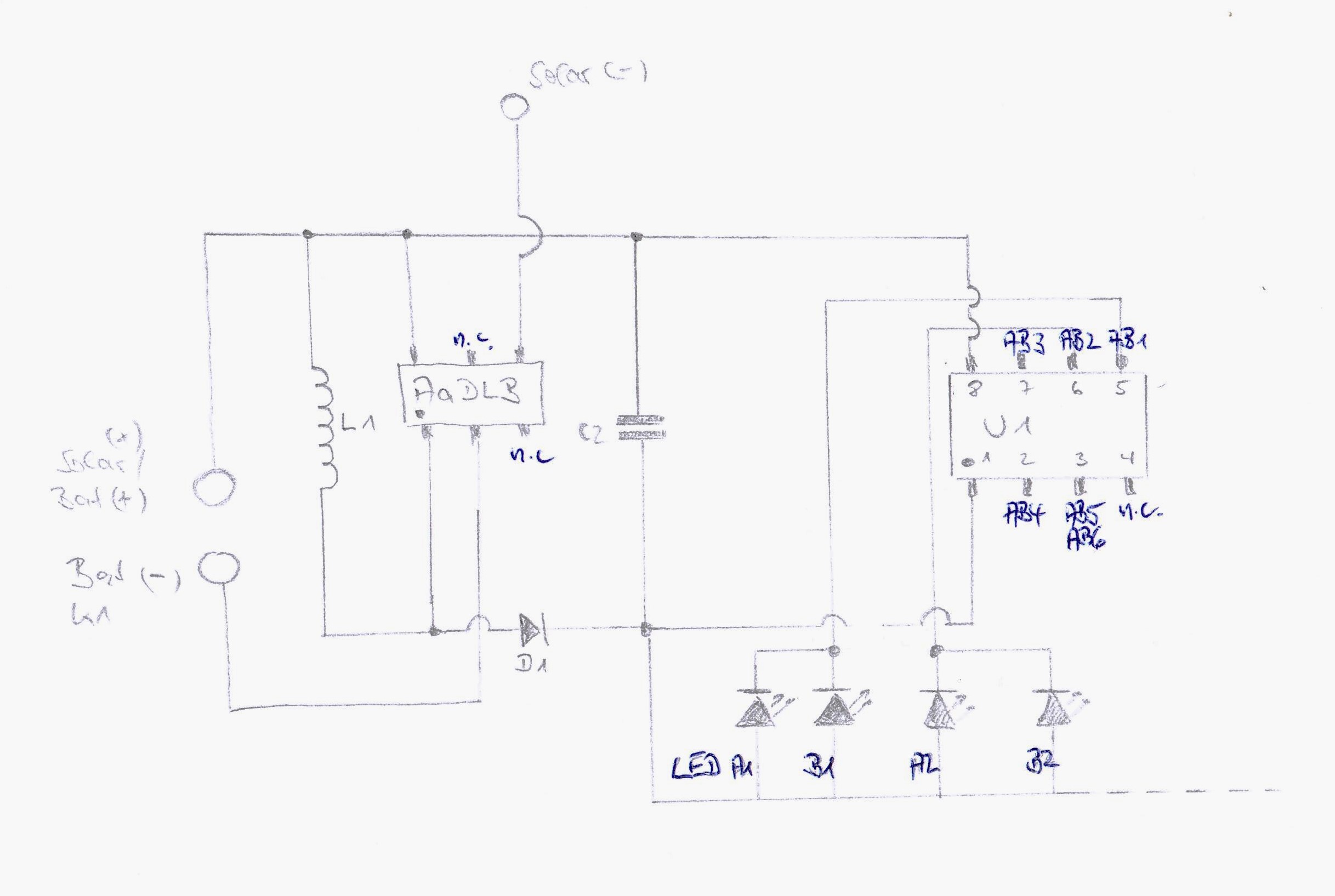

Ich habe die Schaltung aufgenommen. Wenn ich das richtig sehe, dann ist die Spannung an den Anoden der LEDs und an Pin 1 von U1 gleich. Hier muss doch also eine Spannung anliegen, die mindestens um die Flussspannung der LEDs höher ist als 1,2 V und die müsste dann vom AaDLB kommen. Ansonsten könnten die LEDs ja nicht leuchten. Falls ich die Schaltung wieder zusammengebaut kriege. Versuche ich das mal zu messen... :-D
Dann stammt der nicht von Silergy. Diese Solarlampenschaltregler gibts auch in SOT23-5 und eben auch SOT23-6. Mir fällt da spontan nur der YX8018 von Shanghai Yuxin Electronic ein. Dessen Marking ist mir aber nicht bekannt. Edit: Und in SOT23-5 gibts den auch noch... https://external-preview.redd.it/what-is-this-component-its-part-of-a-garden-solar-light-v0-rp5PEgqDKSbQdGC1wGQFRZb8aFeTtyGy6-PgVC1yN6g.jpg?width=1080&crop=smart&auto=webp&s=63798b75c46c075560efe9730ea2ba7521d5f011

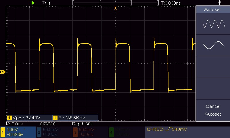

H. H. schrieb: > Mir fällt da spontan nur der YX8018 von Shanghai Yuxin Electronic ein. > Dessen Marking ist mir aber nicht bekannt. Ja, ich denke, das ist er. Den gibt es in SOT23-5, SOT23-6 und TO-94. Im SOT23-6 sind zwei im SOT23-5 ist ein Pin unbeschaltet. Bei Conrad gibt es ein Datenblatt von Tru Components, da ist das Bauteil beschrieben. Bei mir ist es die Schaltung in Abbildung 4. Allerdings werden in meinem Fall die LEDs nicht nach Bat-/GND geschaltet, sondern nach Bat+. Ich habe mal U1 ausgelötet und mit einer einfachen LED getestet und es geht auch beides. Ich messe die im Anhang gezeigte Spannung, wenn ich die Prüfspitze gegen den LX pin (Pin 1) halte. Messe ich gegen Bat- sind es ca. 3,8 Vp-p, gegen Bat+ sind 4 Vp-p. Die LEDs blinken bis auf die beiden rechten alle unterschiedlich. Das heißt, was ist U1 dann? Eine MCU, die verschiedene PWM-Muster ausgibt? Vielen Dank und VG, Stefan
