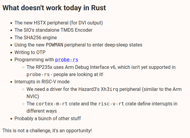

Rust-Community – RP2350 wird mit Rust-Support ausgeliefert
Die Rust-Entwicklerschaft hat sich im Laufe der letzten Jahre mehr und mehr im Embedded-Bereich ausgebreitet. Der Rust-Entwickler JP vermeldet auf seiner Webseite nun nach folgendem Schema, dass der RP2350 wahrscheinlich der erste Mikrocontroller ist, der „direkt“ mit Rust-Unterstützung startet:
Today sees the announcement of the latest additions to Raspberry Pi's microcontroller line-up - the RP2350 family. I've had prototype units for a while, and you can run Rust code on it today. To my knowledge this is the first ever microcontroller launch with Rust support out-of-the-box.
--- via https://thejpster.org.uk/blog/blog-2024-08-08/
Der Artikel ist auch deshalb interessant, weil er eine umfangreiche Besprechung des „Start-Prozesses“ des Mikrocontrollers zur Verfügung stellt und dabei auch auf die Auswahl des zu aktivierenden Kern-Komplements eingeht. Für Rust-Nutzer interessant dürfte auch die in der Abbildung gezeigte Liste von Peripheriegeräten sein, die zum Zeitpunkt der Drucklegung noch nicht über die Rust-HAL ansprechbar ist.
Bildquelle: https://thejpster.org.uk/blog/blog-2024-08-08/

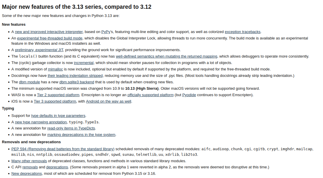

Python 3.13 – Release Candidate erschienen
Im Hause Python gibt es ebenfalls Zuwachs - die Version 3.13 der Programmiersprache steht ab sofort als erster Release Candidate zur Verfügung. Die Abbildung zeigt, welche Änderungen von Seiten des Entwicklerteams als besonders relevant betrachtet werden.
Bildquelle: https://pythoninsider.blogspot.com/2024/08/python-3130-release-candidate-1-released.html
Geplant ist, dass die offiziellen Auslieferung der Version 3.13 im Oktober dieses Jahres erfolgt - wer sich im Python-Ökosystem aufhält und beispielsweise Bibliotheken anbietet, ist gut beraten, schon jetzt Kompatibilitätstests durchzuführen.

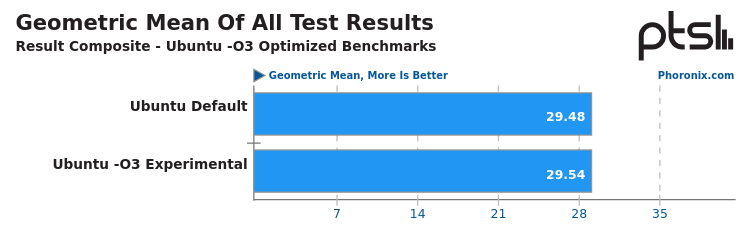

Ubuntu-Builds mit O3 – Performancevergleich zur Ermittlung des Performancevorteils
Über die Frage, ob man das Compiler-Flag O3 verwenden soll, lässt sich hervorragend diskutieren. Im Hause Canonical setzt man seit einiger Zeit probeweise auf Pakete, die mit O3 kompiliert werden. Der für seine Benchmarks bekannte Branchen-Newsdienst Phoronix nahm die Experimente zum Anlass, um einen groß angelegten Vergleich der verschiedenen Paketklassen durchzuführen. Die „allgemeinen“ in der Abbildung gezeigten Ergebnisse sind dabei allerdings zweideutig.
Bildquelle: https://www.phoronix.com/review/ubuntu-o3-experiment
Ursache dafür ist, dass der „Gutteil“ der Benchmarks nur minimale Steigerungen aufweist - im Fall mancher Applikationen wie beispielsweise einiger Server-Dienste sind die Leistungssteigerungen allerdings sowohl meß- als auch spürbar. Wer mehr Informationen zur Thematik möchte, ist deshalb gut beraten, die als Bildquelle angegebene URL zu besuchen und etwas Denkzeit mitzubringen.

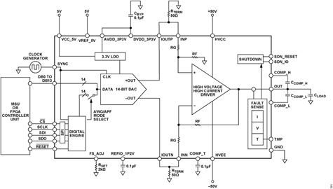

Analog Devices AD8460 - AWG-Frontend auf einem Chip
Das Design eines Leistungsverstärkers für alle arbiträre Wellenformgeneratoren ist eine durchaus arbeitsintensive Aufgabe. Mit dem AD8460 schickt Analog Devices nun ein Produkt ins Rennen, das folgende Spezifikationen aufweist:
The AD8460 is a bits in, power out high voltage, high-power, high-
speed driver optimized for large output current (up to ±1 A) and high
slew rate (up to ±1800 V/μs) at high voltage (up to ±40 V) into
capacitive loads.
Wie in der folgenden Überblicks-Ansicht gezeigt gilt dabei, dass die „auszugebenden“ Informationen per SPI in das System wandern.
Bildquelle: https://www.analog.com/en/products/ad8460.html?

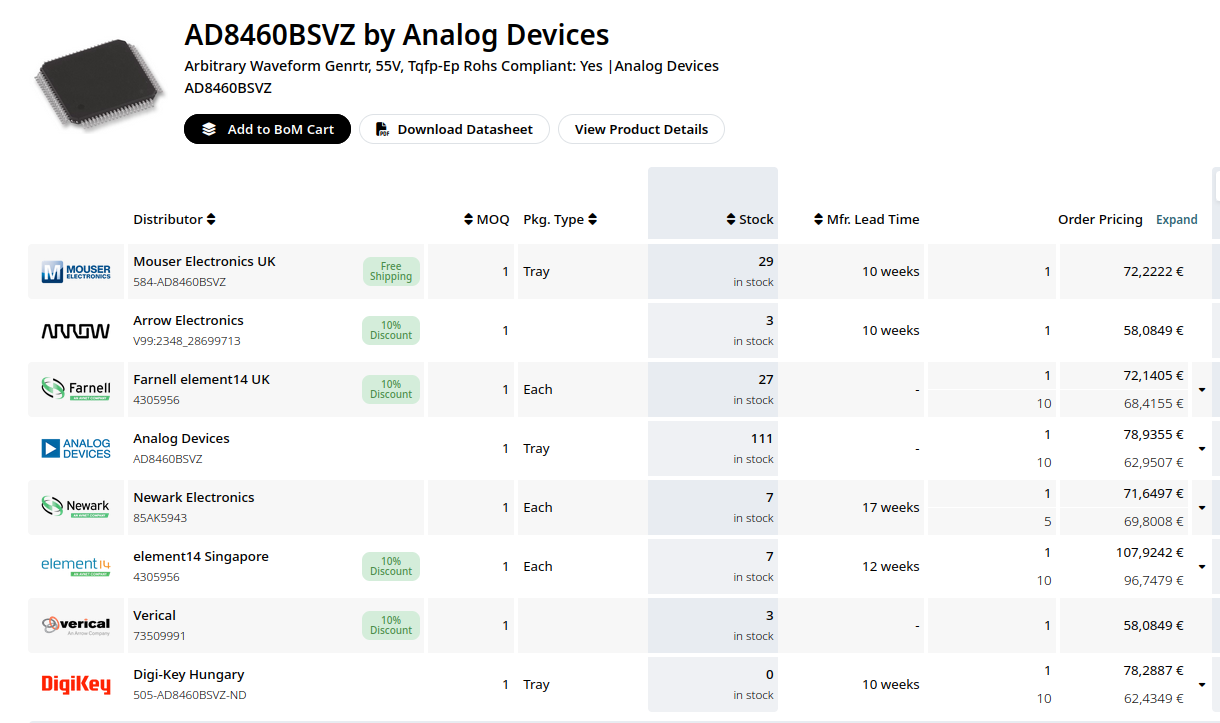

Für sehr einfache Wellenformen, die mit 16 Stützstellen auskommen, bietet der Chip auch einen direkten Modus - weitere Informationen zum Bauteil finden sich in der angegebenen URL. Zu beachten ist außerdem, dass das Produkt nicht unbedingt teuer ist - die Abbildung zeigt eine Preisanalyse.
Bildquelle: OEMSecrets.
