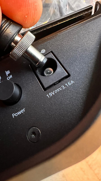

Ein Hallo in die Runde.
Ich bin verzweifelt auf der Suche nach solch einem Stecker für ein
Router.

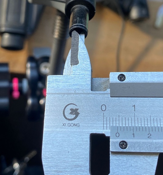

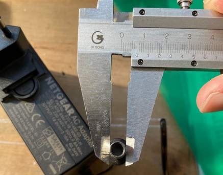

Wir haben 7,2mm x 4,5mm gemessen. Der Stecker selbst hat keinen Stift in
der Mitte. Die Einbaubuchse hat ein ziemlich dicken Stift. Ein sehr
ungewöhnliches Modell meiner Meinung.
Modelle 7,4x5,0mm wurden schon gefunden passen aber nicht.
Hat irgw eine Idee??
Danke für die Hilfe!!!

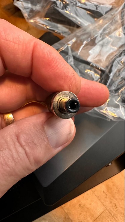

von Alfred B. (alfred_b979)
Du hast offensichtlich den Original-Stecker: Am Original-
Netzteil... Ist vermutlich kaputt, und Reparaturversuch
unerwünscht oder Du traust ihn Dir nicht zu...? Will da
zumindest nachfragen, ist ja das Naheliegendste.
Jedenfalls könntest Du hier jedes 19V Schaltnetzteil mit
>= 3,16A Stromlieferfähigkeit (also >= 60W) benutzen:
Einfach das Originalkabel (zuerst mal möglichst nahe am
Netzteil abgeschnitten) verwenden - mit Schrumpfschlauch
abschließend gesichert (und optisch nahezu unauffällig*)
an die Stelle des abgezwickten - unpassenden - Steckers
gelötet.
(* Abisolieren, Ösen formen, durchziehen, verdrillen,
mit Lot durchtränken. Nach Abkühlung die zwei kleinen
Schrumpfschläuche, und danach den (möglichst schwarzen)
"dicken".
Daß man Schrumpfschläuche immer vor dem Löten oder auch
Crimpen aufziehen sollte, ist eigentlich klar - aber ja
vielleicht nicht jemandem, der evtl. noch nie welchen
verwendet hat? Sonst wärest Du evtl. auf diese Lösung
gekommen, vermute ich einfach mal.)

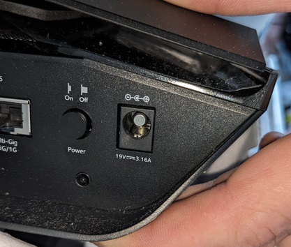

Kann es sein, dass im "Stecker" das Mittelpin abgebrochen wurde und in
der "Buchse" (Geräteseite) das Loch mit einem grauen Deckel verschlossen
wurde?

Ich glaube eher, du sitzt da auf dem falschen Ast und peilst in die
falsche Richtung. Denn wenn der graue Stift sus der Buchse in den
Stecker gehören würde, dann wäre das sinnloserweise ein nichtleitender
Plastikstift. Und die Beschriftung der Buchse legt eben nahe, dass das
abgesehen von den Durchmessern ein normaler 2poliger Hohlstecker ist.

Der Pin in der Mitte ist nicht abgebrochen, es gibt keinen. Das sieht
man auch auf dem Bild von der Einbaubuchse, da ist nur ein dicker
Metallstift.
Die Idee das umzubauen kam mir auch und hab ich auch kein Problem mit,
danke Alfred B. für die ausführliche Beschreibung, nur wollten wir
erstmal den normalen Weg versuchen.
Das Ding hab ich halt noch nie gesehen, Farnell und RS haben nichts in
die Richtung. Daher hab ich gehofft das irgw vielleicht das Ding kennt
und mir den Typen sagen kann.ICh bring nochmal den Router in erfahrung.
Danke im Vorraus in die Runde !!

von ●DesIntegrator ●. (Firma: FULL PALATINSK) (desinfector) Benutzerseite
solche Hohlstecker kann man sich auch selbst frickeln.
Hier könnte eine 6mm² Aderendhülse als innerer Kontakt passen
Schrumpfschlauch um die Hülse und als äusseren was weiteres drum herum.
Was da passt musst Du selber sehen.
Als Anregung vielleicht dieser Quick+Dirty:
Beitrag "Re: Quick&dirty - schnelle Problemlösungen selbst gebaut"

Hab gehofft wir finden ein Original. Anscheinend eine Anfertigung von
Netgear, somit garnicht zu finden außer man kauft das Original Netzteil,
ist das nicht verboten 🧐
Bei Appel gab es doch auch mal so ein Fall mit deren Displays und dem
Fingerprint Scanner.
Dennoch danke für alle Unterstützung.

mit 7,4 x 5,0 findet man sehr viele Stecker / Adapter (auch mit Buchsen
oder Kabeln), meist mit Innenpin, den man leicht entfernen kann. Als
Anregung:
https://www.amazon.com/s?k=7.4+x+5.0+mm+power+plug
hier hat jemand ein Dell-Netzteil verwendet:
https://community.netgear.com/t5/Nighthawk-with-WiFi-6-AX-and/Genuine-Netgear-2ABS060K-332-11474-01-19V-3-16-A-Power-Supply/td-p/2322099

Nenne Ross und Reiter: danke Ralph, ich meinte die Bezeichnung des
Steckernetzteils (NETGEAR PartNo.: 332-11492-03)
Was steht in der nächsten Zeile?  Model AD..........
Auf dem ersten 1.jpg kann ich die Typenbezeichnung nicht lesen.
Bitte nenne sie.  Am besten hättest Du diese Angaben im Klartext (nix
siehe Photo) gleich im ersten Post genannt.
