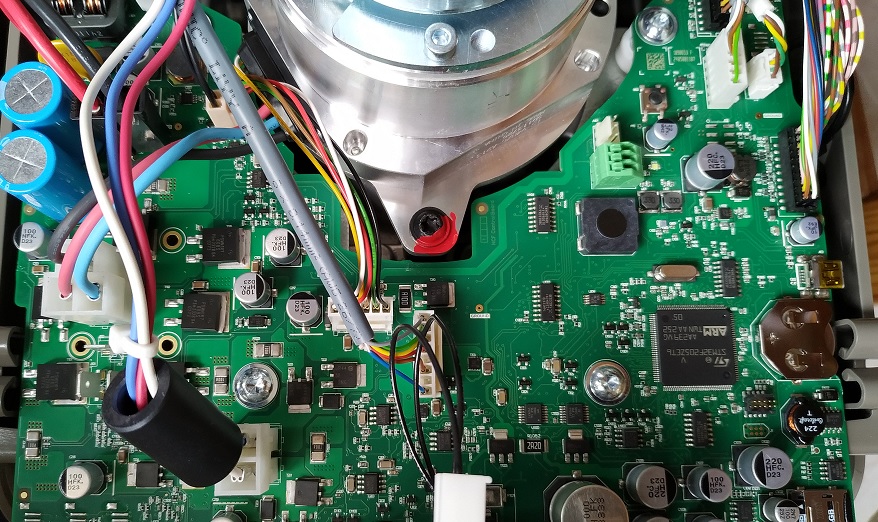

Hallo.
Ich habe folgendes Problem mit den Treppenlift.
Die Akkus werden nicht geladen. Der Strom kommt bis zur Platine an aber
gibt kein Strom an die Akkus weiter.
H
Kennt sich damit vielleicht jemand aus? Man findet auch keine Sicherung.
Vielen Dank im Vorraus.

Fotos könnten motivieren, etwas mehr über dein Problem nachzudenken
von Hubert G. (hubertg)
Fotos der Platine, Vorder- und Rückseite könnten eventuell helfen.
von Udo (bauersudo)
Ok. Werde mal Fotos machen.

Wenn ich Deine lieblos matschigen Bilder sehe, wird wohl kaum jemand was
erkennen. Links scheint das Schaltnetzteil zu sein. Man kann jedoch auf
keinem Bauteil etwas erkennen. Evtl. ist irgendwo eine SMD-Sicherung?
Verfolge doch erst mal die Leitungen von den Akkus.
Selbst wenn die Ladung funktioniert, frage ich mich wer die Fahrroute
und Neigung des Geräts programmiert hat. Der wird auch wissen, wo er
jetzt suchen könnte.

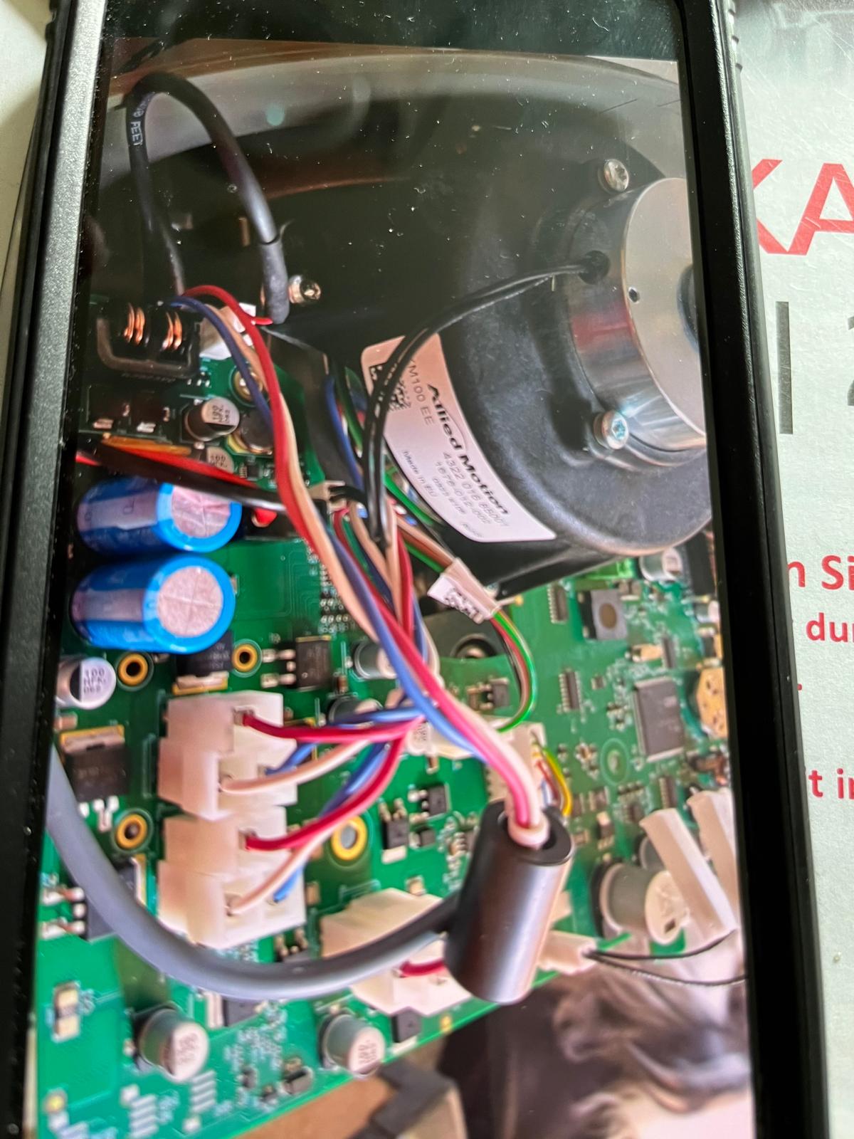

Die Bilder sind vom beweglichen Teil? oder vom Ladepunkt?

Wahrscheinlich. Die Bilder sind vom beweglichen Teil

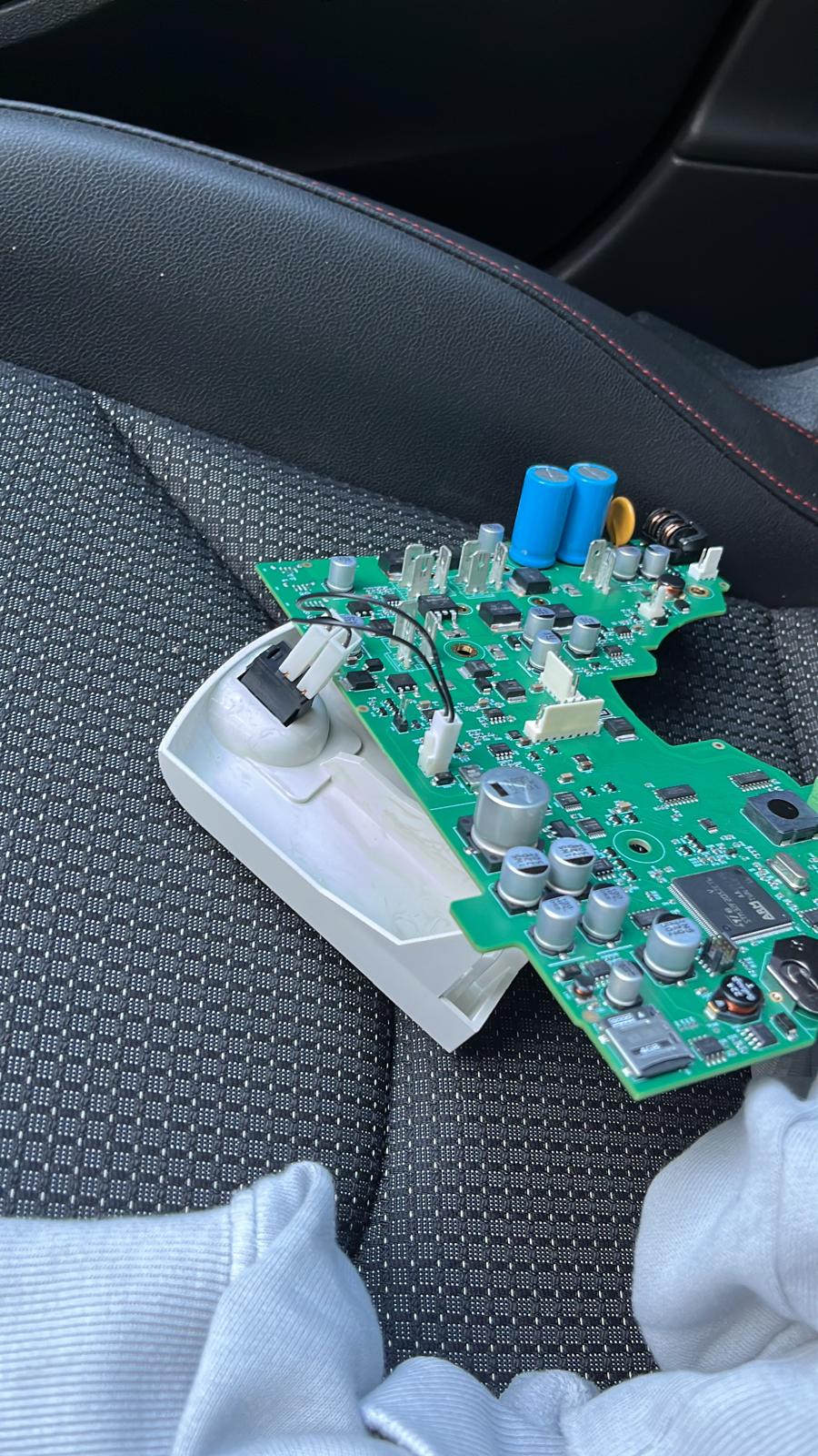

Dann mach mal ein Foto auf dem man den Teil vom Anschluss Ladung zum
Anschluss Akku gut sieht. Am Besten Ober- und Unterseite.

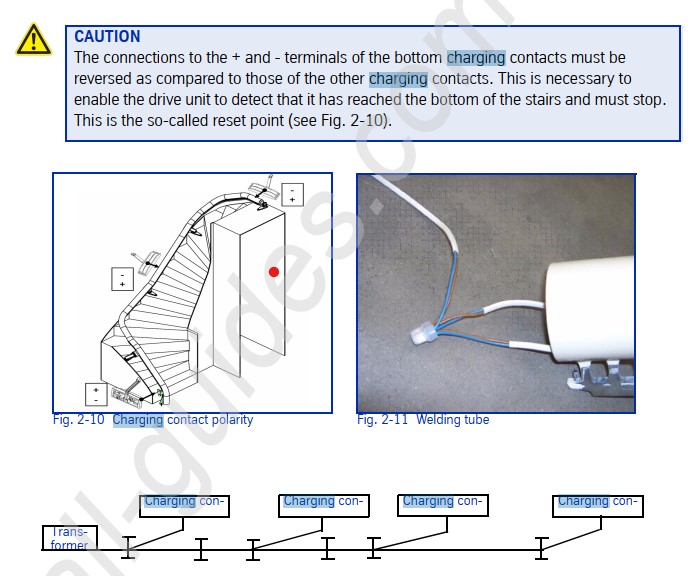

von Kristian T. (Firma: Horizontal & Vertikal Lift) (fehlerteufel)
Der Lift kann nur an bestimmten Positionen laden:
An angelernten Positonen (Park, Charging points) und an seinem
Resetpunkt der unten sein sollte, dies erkennt er durch eine verdrehte
Polarität seiner Ladekontakte.
Prüfen der 2,5A Sicherung, die anderen Sicherungen sind ja i.o., da der
Lift mit vollen Batterien fährt.
Aber ohne Anleitung wird es schwierig den Lift zu programmieren
(Wegepunkte, Neigung, Geschwingkeit, Fehlercodes und co.).
