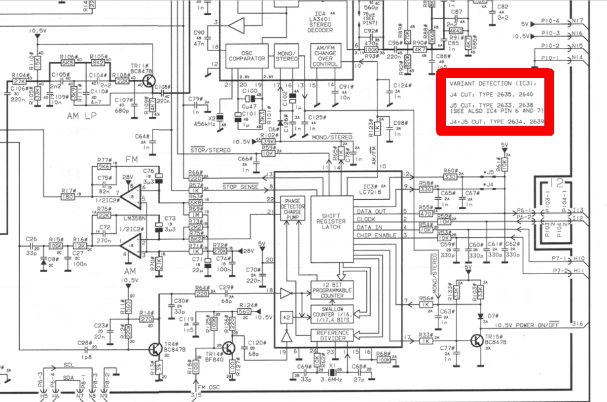

Wir haben ein Beosound Ouverture zur Reparatur herein bekommen. Das
stand offensichtlich lange Zeit ungenutzt herum. Beim Cassettendeck sind
jedenfalls die Riemen hinüber.
ABER: das Radio will FM nur 76 bis 90MHz spielen? Hat sich da etwas auf
Japan o.ä. verstellt?

Das Lesen des Service Manuals hilft im Allgemeinen
https://beo.zone/media/files/Bang-Olufsen-Beosound_Ouverture-Service-Manual.pdf
Darin in Abschnitt 1.2
FM Range
87,5 - 108 MHz
76 - 90 MHz f. Type 2634, 2639
wenn es sich um die Type 2634 oder 2639 handelt ist wohl nix mit
europäischem FM-Bereich.

Mittlerweile ein besseres SM gefunden das auch lesbar ist. Demnach ist
das Gerät tatsächlich auf alle Frequenzen dieser Welt einstellbar,
allerdings nur per Jumper. Da sich diese ja nicht verstellt haben
können, habe ich jetzt den LC7218 in Verdacht. Der kommuniziert mit dem
Hauptprozessor per I2C und teilt diesem per Anfrage auch die gewählte
Version mit.
Vermutlich hat der einen Hau und macht alles mögliche. Das IC gibt es
noch und ist glücklicherweise SMD mit großem Pitch. Versuchen kann ich
es ja mal.

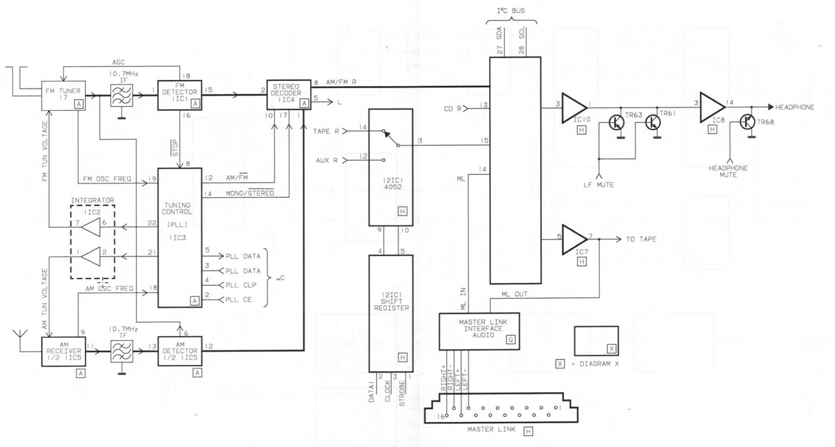

Habe ich, aber der ist von 1971 und hat keine PLL, sondern Varicap
Abstimmung.
Allerdings sind die Sanyo PLLs selber zuverlässig, so das ich eher ein
Problem mit einem nicht einrastenden VCO vermute. IC2 Pin 7 ist der
Ausgang zur Kontrolle des VCO und sollte der Abstimmung folgen, also bei
höheren Frequenzen mehr Spannung liefern und bei niedrigen dann weniger.
Generell sollte das aber ruhig sein und nicht springen.
Springt das wild, könnte entweder die VCO Frequenz nicht zum
Phasenvergleicher durchkommen (Bufferstufe T14) oder der VCO so
verstellt sein, das er ausserhalb des Abstimmbereiches schwingt.

Also ich höre defininitiv AM Geräusche bei gewähltem FM Empfang und der
Tuner will nur 76 bis 90MHz akzeptieren.
IC2 PIN7 werde ich mal nachmessen, danke.

Nur mal für mein Verständnis von IC3: wenn dieser Baustein mit Jumpern
auf den Tunertyp eingestellt werden muß (das Frontend kann vermutlich
alles) und dann die Digitalanzeige im Testmodus die falsche Tunerkennung
ausgibt muß es doch ein Fehler im PLL Baustein sein? Der Systemprozessor
macht sonst ALLES richtig, z.B. die im Bild gezeigte Umschaltung der
Eingänge über den Bus. Vermutlich wird die Jumpereinstellung nicht
richtig weiter gegeben und der Prozessor tut dann so als wenn da ein
anderer Tuner drin wäre?

Die Jumper sind doch alle VORHANDEN womit der EU Standard 2631
eingestellt sein dürfte. Und das wurde ja nach einen "General Reset"
auch EINMAL richtig angezeigt und völlig normal 87,5 bis 108MHz
abstimmbar. Nur ohne jeden Empfang und mit den typischen AM Störungen.
Nach dem nächsten Einschalten dann wieder Japan....
Was soll ich da denn da noch testen?

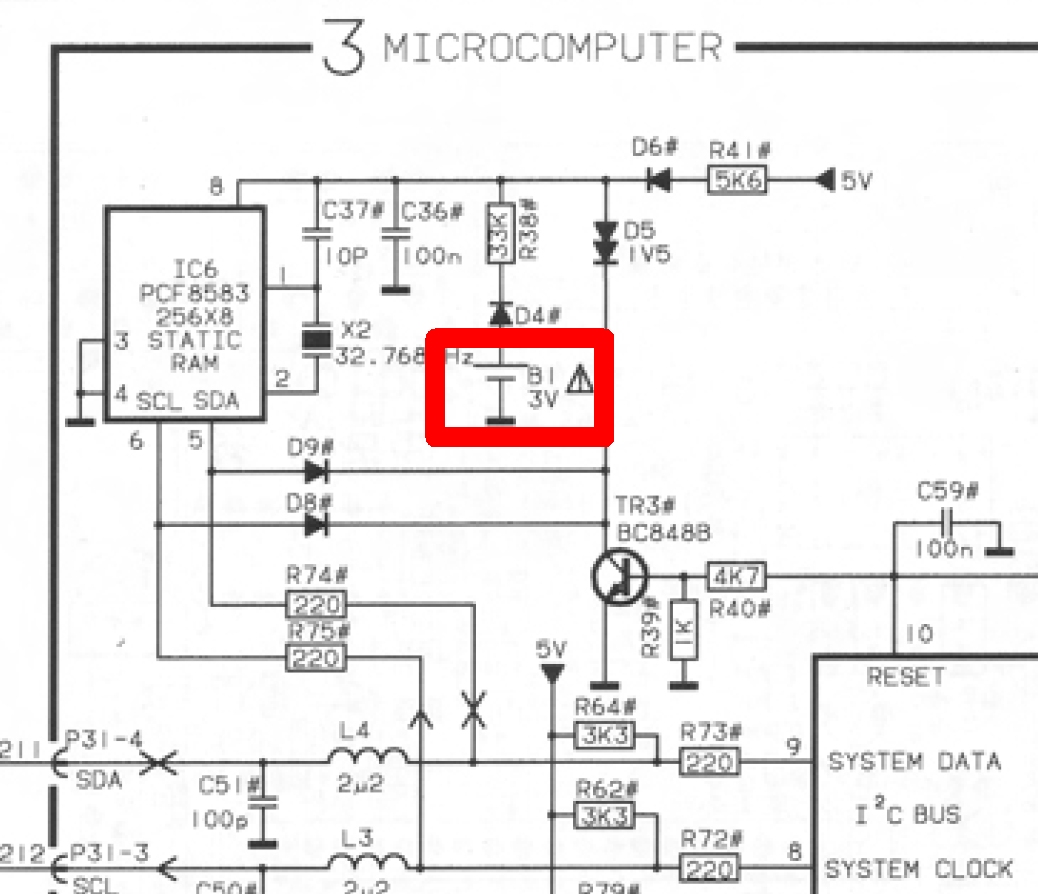

von Thomas R. (thomasr)
Bei sorgfältigem Lesen fällt das hier auf! Vielleicht ist die nur tot?
Das würde das "springen" zwischen den Tunertypen erklären, je nach
Erinnerungsfähigkeit/Restspannung der Batterie. Gleich mal schauen...
CR2450 Batterie war platt. Ersetzt und nach einem Reset ist der Tuner
jetzt "EU". Komischerweise steht nichts davon im Manual außer daß man
unbedingt den richtigen Batterietyp verwenden soll. Kein Angabe WO die
Batterie zu finden ist oder in welchen Intervallen die fällig wäre,
nichts.
Und jetzt läuft das auf europäischem Radioband?

Das soll der Servicemann halt selber ausmessen. Aber das Ding ist
mindestens 20 Jahre alt oder auch 30 und da ist es normal, das die
Batterie platt ist.

wo auch eine ganz kleine Knopfzelle verbaut war.
Nach Tausch liess sich das Gerät dann auch wieder bedienen.
Vorher war zwar das Display an und zeigte das aktuelle Bild der Cam,
aber ins Menü kam man nicht.
Mit diesen Batterien zum Speichererhalt ha'm die sich aber mal schön
eine nette Quelle der Obsoleszenz geschaffen.
Siehe auch Computer.

An Batterie habe ich selber beim Mitlesen nicht gedacht. Obwohl ich
diverse Fälle z.B. bei Grundig-Geräten aus den 80er Jahren hatte. Da
wurden Einstellungen mittels flüchtigem Speicher und Stützakku
festgehalten.
Und was soll ich sagen? Im vorletztem Jahr bekam ich einen Grundig
Testbildgenerator Typ FG 70S/PLL, der nach dem Einschalten eine
Fehlermeldung auf dem Display zeigte. Und was war letztlich die Ursache?
Der Akku zum Speichern der Einstellungen (Sendekanal etc.).
Akku ist nicht Batterie, aber das sind NiCd-Akkus gewesen, die sind nach
über 30 Jahren fertig.
von Guenter Fred M. (guenterfred_m202)
Klaus R. schrieb:
> Wobei das schon tückisch ist
Wenn der Prozessor sein Gedächtnis verliert werden schon mal I/O Pins
aktiviert, die normalerweise nicht gleichzeitig aktiv sind.
