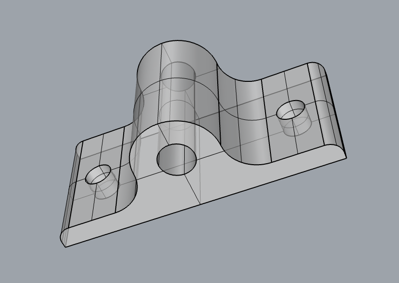

suche dieses Profil (oder ein ähnliches) als Strangprofil aus eloxiertem
Aluminium. Im örtlichen Baumarkt bin ich nicht fündig geworden. Die
fertigten Teile (Bild) haben eine Grundfläche von 40x25mm, als
Querbohrung würde 5mm gut passen.
Hat jemand einen Tipp?
Hans

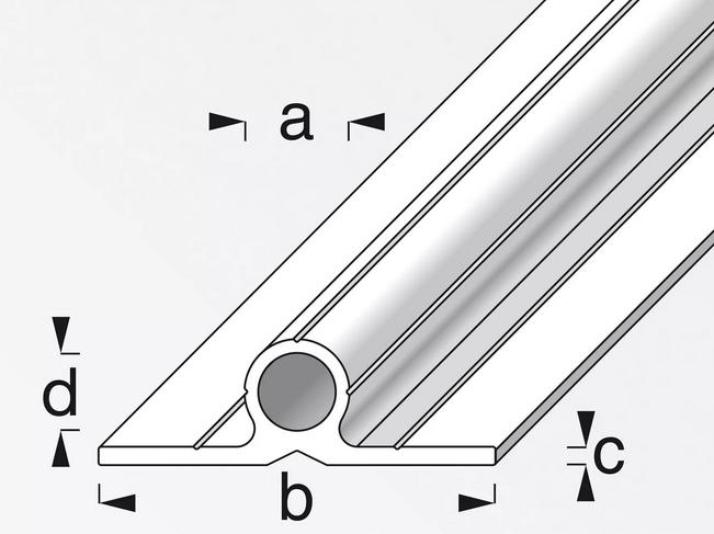

Florian R. schrieb:
> Hier gibt es so etwas ähnliches:
> https://toom.de/p/scharnierprofil-1000-x-115-x-435-mm/1682285
Leider nicht eloxiert und mit 8mm Bohrung, aber sonst passend.
Fürs Erste tuts das. Vielen Dank für den Tipp.

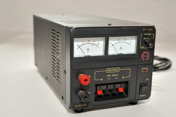

von Hans H. (wen_h)
C. D. schrieb:
> Michael B. schrieb:
>> Ich schon.
> Ich auch.
Ich auch. In meinem alten Netzteil (Bild) sind welche verbaut.
Eloxal ist ein zusätzlicher Arbeitsgang, der Geld kostet.
Lässt man gerne weg, wenn es billig sein soll.
Warum die Fa. Alfer genau dieses eine Spezialprofil uneloxiert anbietet,
bleibt ein Rätsel. Denn eigentlich sind alle Aluprofile von denen
eloxiert. Zumindest die Sortimente in den Baumärkten.

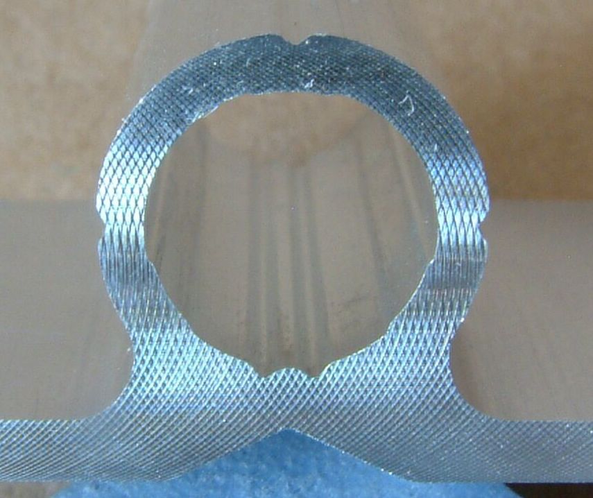

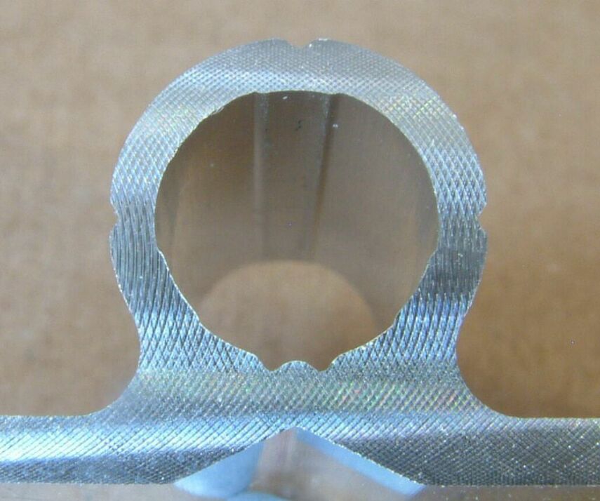

von Hans H. (wen_h)
Für die Nachwelt: Die Bohrung in dem Alfer-Strangprofil ist nicht
wirklich eine Bohrung, so wie es in der merkwürdigen Maßzeichnung den
Anschein hat. Eine 8,2mm Welle lässt sich gleitend einschieben, trägt
aber nur an 3 Flächen mit jeweils 2mm Breite. Die Flächen sind jeweils
um 120° versetzt.
Nicht eloxiert heißt leider, dass das Profil von den eloxierten Profilen
ziemlich zerkratzt wird, da die Profile im Baumarkt kreuz und quer
stecken.
