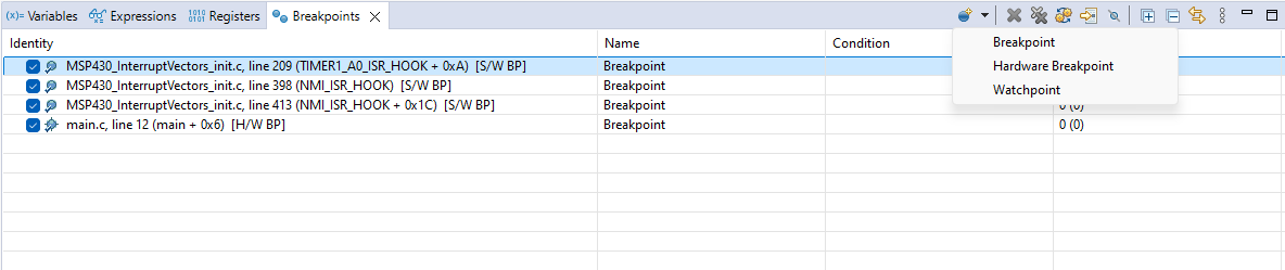

Ersatzweise bin ich dann über die (Non)-Maskable Interrupts (NMI)
gegangen und habe herausgefunden, dass der Reset scheinbar durch eine
Flash Access Violation (ACCVIFG) ausgelöst wird. Jetzt muss ich nur noch
herausfinden, wie ich das behebe. Vielen Dank für eure Hilfe!

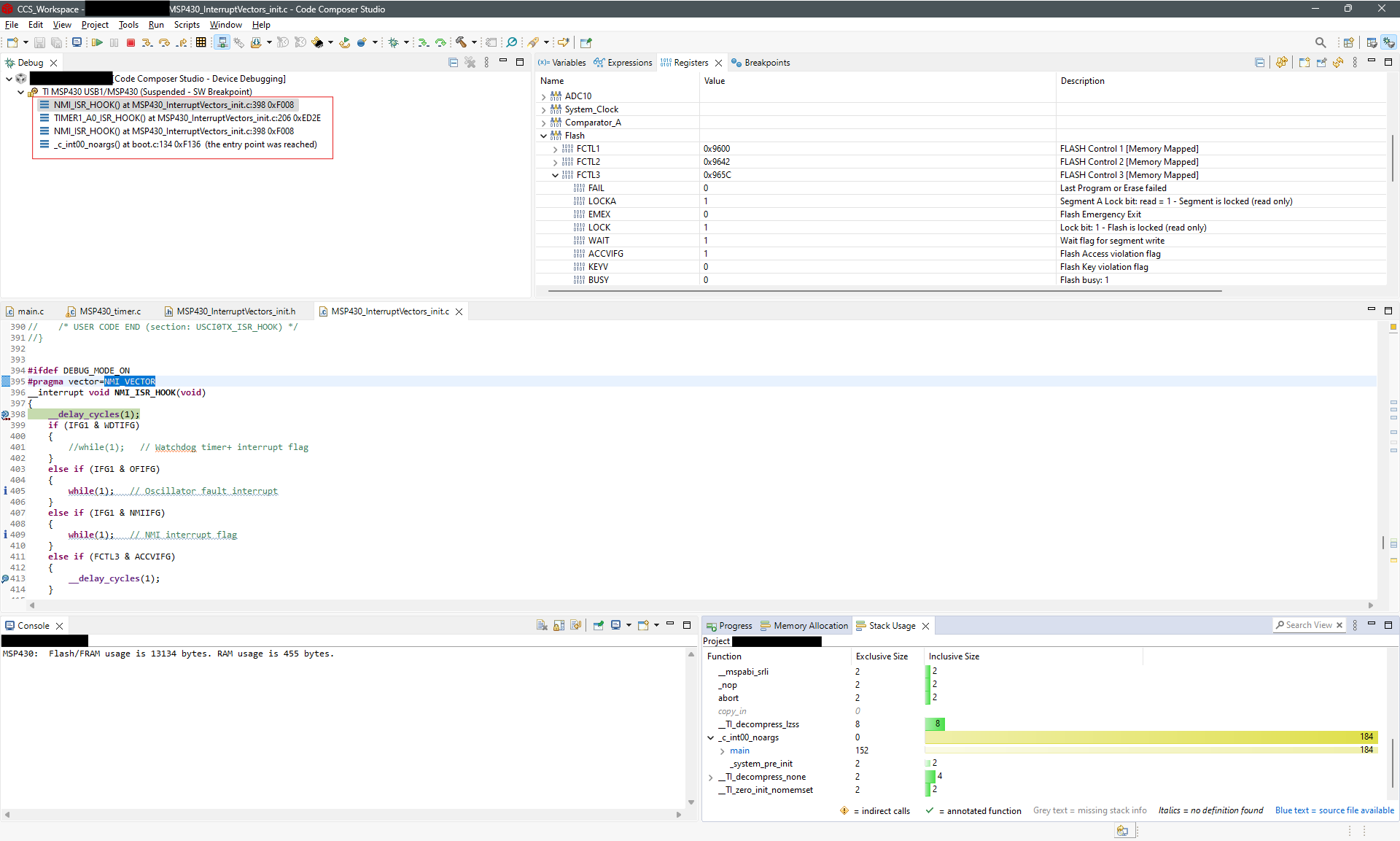

Nochmal kurz zum genaueren Verständnis. Ich lasse das Programm die ganze
Zeit im Debugger laufen. Allerdings hatte ich das Problem, dass sich der
Controller gelegentlich aufgehangen hat. Habe dann durch das Debugging
herausgefunden, dass der Controller zwischendurch ungeplant zum Anfang
der main() springt. Wenn er das tut, während er gerade mit anderen
Komponenten kommuniziert, hängt er sich auf. Das er sich aufhängt,
konnte ich fixen. Aber die Sprünge zum Anfang der main() sind weiter
vorhanden. Ich habe die Sprünge als Reset interpretiert. Nun habe ich
folgende ISR hinzugefügt
#pragma vector=NMI_VECTOR
__interrupt void NMI_ISR_HOOK(void)
    if (IFG1 & WDTIFG)
        //while(1);   // Watchdog timer+ interrupt flag
    else if (IFG1 & OFIFG)
        while(1);   // Oscillator fault interrupt
    else if (IFG1 & NMIIFG)
        while(1);   // NMI interrupt flag
    else if (FCTL3 & ACCVIFG)
        while(1);   <- hier bleibt er haengen
Im Debugger kann ich nun sehen, dass er in die while-Schleife (Zeile 18)
springt.
Daraus schließe ich: Es tritt ein Flash-Zugriffs Fehler auf, der laut
Datenblatt automatisch zu einem Reset führt.
Auszug aus Datenblatt:
A (non)-maskable NMI interrupt can be generated by three sources:
• An edge on the RST/NMI pin when configured in NMI mode
• An oscillator fault occurs
• An access violation to the flash memory
Sehe ich das soweit richtig?

von Harald K. (kirnbichler)
Wenn Du im Debugger siehst, daß der NMI wegen des "Flash-Fehlers"
ausgelöst wurde, kannst Du Dir natürlich auch den Stack ansehen, und so
herausfinden, welche Funktion gerade aktiv war, als der Interrupt
ausgelöst wurde.
Das sollte eigentlich schon einen gewissen Hinweis geben.

von Andreas S. (andymilbe)
Folgende neue Erkenntnisse:
Diese Aussage muss ich zurücknehmen, fürchte ich. Zumindestens weiß ich
nicht, wo ich das im Datenblatt gelesen haben soll. Lediglich die "A
Flash memory security key violation" führt zu einem PUC/Reset. Dennoch
kommt es bei mir zu NMIs mit Flash Access Violation (ACCVIFG), gefolgt
von einem Reset. Jetzt überlege ich doch wieder, ob ich einen
Stack-Überlauf habe, der aus irgend einem Grund auch das ACCVIFG setzt.
Im angehängten Bild sieht man einen Screenshot vom Debugger. Damit ich
nichts falsch verstehe, oben links (rot markiert) sehe ich den Stack? Da
kann ich leider keine Schlüsse draus ziehen. Im Stack Usage unten links
sehe ich, dass der Stack meiner main() anscheinend 184 Byte groß werden
kann?! Die Adressen im Stack sind 2 Byte lang/groß. Also werden im Worst
case 92 Funktionen verschachtelt aufgerufen :-O. Ich habe im Linker nur
144 Byte angegeben. Das hat bereits zur Folge, dass mein RAM zu 88%
ausgelastet ist. Bei 184 Byte Stack size hätte ich 96% RAM auslastung,
was wahrscheinlich zu anderen Fehlern führen würde.
Gibt es eine Möglichkeit, wie ich einen Stack-Überlauf eindeutig
identifizieren kann? Im Internet habe ich dieses Video gefunden:
https://youtu.be/edHHRf0v7Gk?feature=shared
Allerdings gibt es bei mir nur die Optionen Breakpoint, Hardware
Breakpoint und Watchpoint. Hat jemand eine Idee, warum ich die anderen
Optionen nicht habe?
Grüße
Andreas
