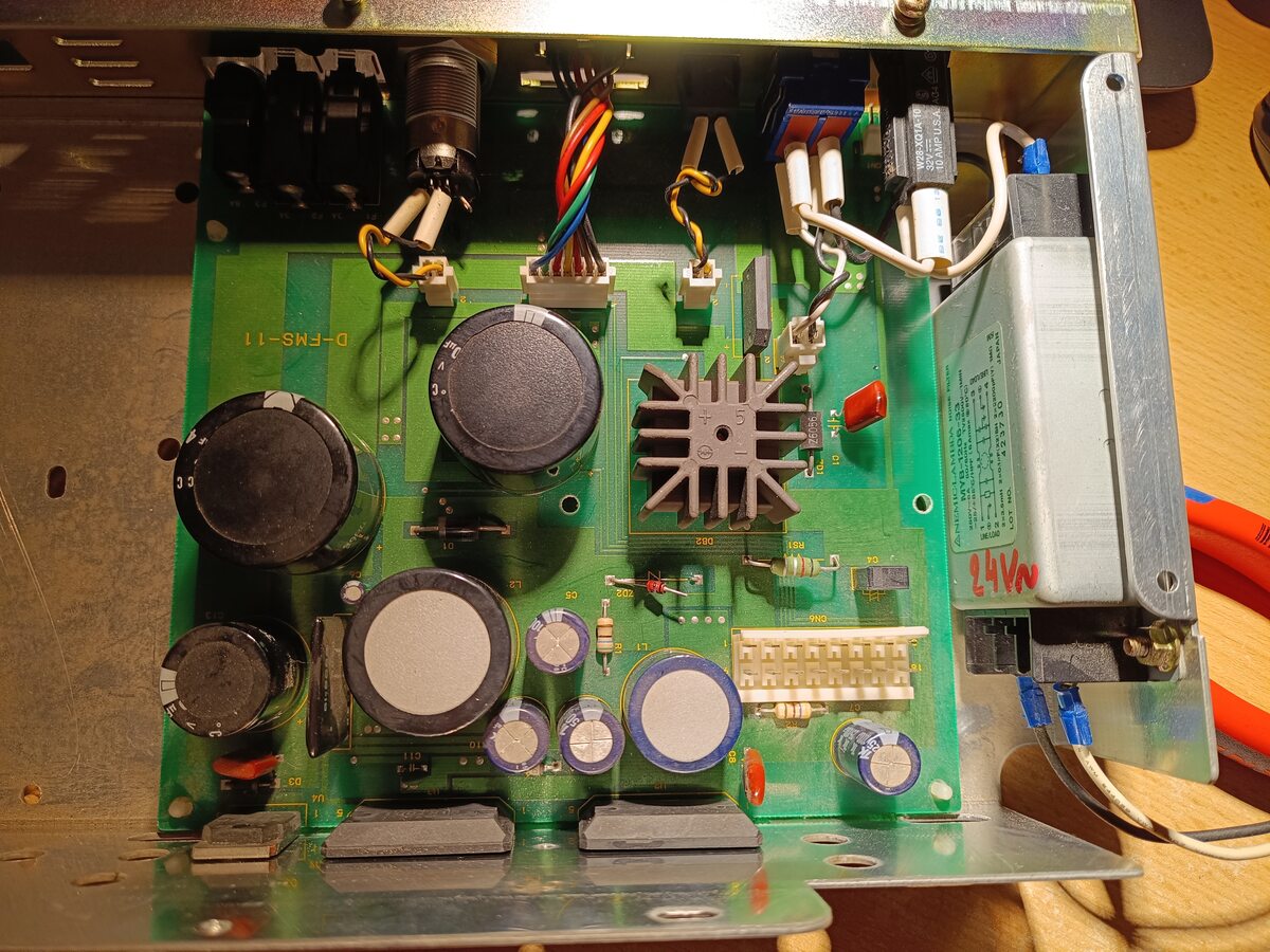

Hallo! EIne Elektronik (Platine) eines alten Automaten ist defekt - die Anzahl der Bauteile ist überschaubar, ich habe aber leider weder Schaltpläne noch Testmöglichkeiten (das Ding läuft wohl mit 24V~ eines Trafos, den ich nciht habe). Ich habe die Platine optisch gecheckt, nichts auffälliges. Es sind einige Diode verbaut, die ich im eingebauten Zustand mit dem Diodentester des Multimeters erfolgreich geprüft habe. Unter anderem auch eine Zenerdiode (leider kenne ich die Zenerspannung nicht). Nun meine Frage: WIe kann ich die Zenerdiode im eingebauten Zustand überprüfen? kann es hier grunhdsätzlich zu Problemen / falschen Messergebnissen kommen, wenn die Didoe eingebaut ist (über andere Pfade etc)? DIe Diode ist TH, also abzwicken für Messzwecke wäre kein Problem... Hintergrund: Bei dieser Zenerdiode messe nich in BEIDEN RIchtungen mit dem Diodentester eine Durchflussspoannung von 35mV ?! Kann mir hier jemand weiterhelfen? Danke, Hans

Stimmt, Update: Nach dem Aufzwicken eines Anschlusses der Zenerdiode messe ich in einer Richtung die 0,6V, in der anderen Leerlauf - passt also wohl und lag an anderen Pfaden... Im Anhang ein Bild der Platine - wird wohl schwer hier einen Fehler zu finden ohne Schaltplan und ohne Versorgungsmöglichkeit?
Hans F. schrieb: > wird wohl schwer hier einen Fehler > zu finden ohne Schaltplan und Dafür schaut die Platine recht übersichtlich aus; da sollte sich mit etwas Fleiß eigentlich die Schaltung rauszeichnen lassen. > ohne Versorgungsmöglichkeit? 24V Trafos sind jetzt nicht gerade sooo exotisch. Ansonsten: was weißt Du noch über die Platine bzw. den Automat, außer alt? Gerade bei alten Automaten könntest Du sogar das Glück haben, daß hier jemand mitliest, der genau diese früher mal serviciert hat o.ä. - Du mußt ihm nur eine Chance geben, seine Babys hier wiederzuerkennen. ;)
Hans F. schrieb: > Im Anhang ein Bild der Platine - wird wohl schwer hier einen Fehler zu > finden ohne Schaltplan und ohne Versorgungsmöglichkeit? Dann zeichne das verdammte Ding. Hast du eine Idee, welchen Zweck die Platine hat?

Das ist ein ziemlich alter Schaltregler bzw. Schaltnetzteil. Ohne Schaltplan abzeichnen oder zumindest nachverfolgen woran die Z-Diode angeschlossen ist, wird das nichts.
Ben B. schrieb: > Das ist ein ziemlich alter Schaltregler bzw. Schaltnetzteil. Das ist naheliegend, da neben den beiden Pötten mit glattem silbernen Deckel L1 und L2 steht.

Im einseitig ausgelötetem Zustand zeigt die Z Diode funktionierendes Verhalten - zenerspannung in einer Richtung ca 6V, in die andere Leeerlauf... ich glaube nicht dass die defekt ist. Es ist mir wohl etwas zu viel Arbeit, hier reverse Engineering zu betreiben, für den Zweck... Ich kenne leider keine weiteren Details. Nur eine generelle Frage: welche Bauteile kann man im eingelötetetn Zustand zu 100% testen? Oder ist es grundsätzlich immer empfehlenswert, zumindest eine Seite auszulöten, wenn man so etwas testet? Es kann durch die Applikation ja immer eine Parallelpfad zu einer Fehlmessung, wie bei dieser Z Diode, führen, abhängig von der Schaltung. Danke,
Hans F. schrieb: > Oder ist es grundsätzlich immer empfehlenswert, > zumindest eine Seite auszulöten, wenn man so etwas testet? Ja. Ohne Komponententester aus z.B. einem Hameg Oszi verwirren die umliegenden Bauteile das Messergebnis. Mit Erfahrung und dem o.a. Komponententester kann man auch im eingebauten Zustand messen - aber sowas wirst du nicht haben. Für dich wäre es tatsächlich das einfachste, eine 24V~ Spannung einzuspeisen.
