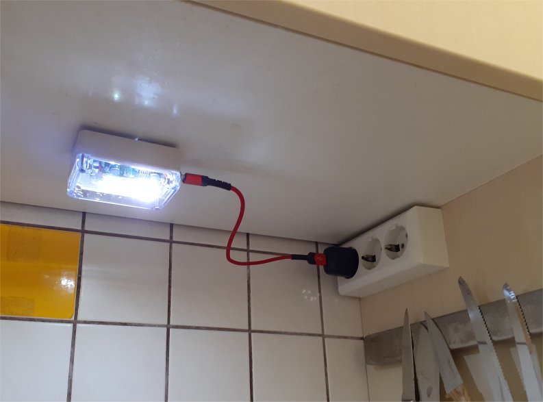

Ich hab das so gemacht. Allerdings mit 5V USB Netzteil. D.h. da du nur
3,7V vom Akku hast und der PIR nur 3,3V am Ausgang liefert brauchst du
einen Mosfet der eine kleine Vgs(th) Spannung hat.
Boost Converter:
https://eckstein-shop.de/XL6009DC-DCeinstellbarerStep-UPSpannungsreglerPowerBoostModul
PIR: https://de.aliexpress.com/item/32945984746.html
Die "An" Zeit kann man bei den meisten PIR per Widerstand einstellen
