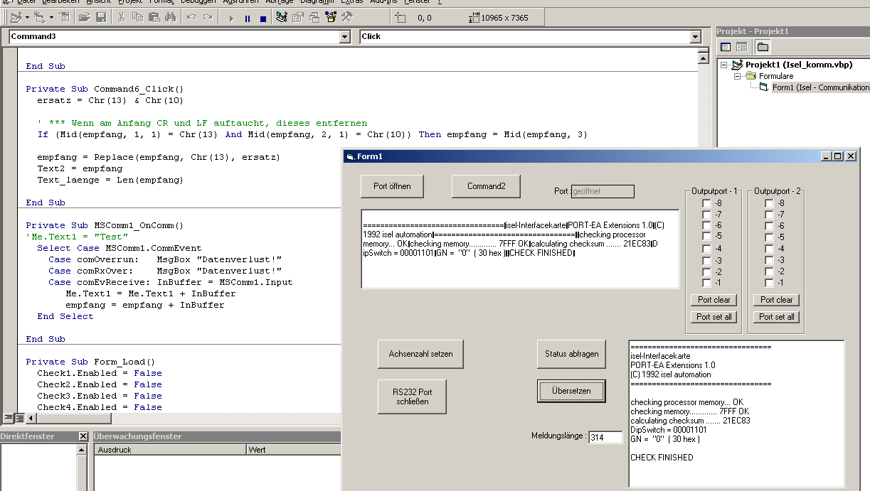

Hallo Forengemeinde,
ja, habe weitere Schwierigkeiten gewisse Sachen umzusetzen.
Es geht weiter um meine Isel-CNC. Kann nun mit der Isel zumindest soweit
kommunizieren, dass sie mir z.B. den Status mitteilt.
Habe einen Screenshoot vom Programmausschnitt, den es betrifft und das
Formular angehängt.
Folgendes Problem:
mit dem Button 'Status' sende ich eine Sequenz an die Isel, und diese
gibt mir dann das im oberen Fenster zurück. Beim drücken des Buttons
'Übersetzen' werden CR zu CR/LF umgewandelt, so das die Meldung sauber
erscheint. Siehe rechtes unteres Bild/Fenster.
Ich möchte aber natürlich, dass dies in einem Rutsch passiert. Also
Button 'Status' drücken, und in einem Textfenster erscheint die Meldung
korrekt.
Es ist aber so, dass die Antwort, bis die Isel diese übertragen hat ein
paar Sekunden dauert, weil sie z.B. den Speicher und Weiteres erst
checkt. und man erst auf die Vollständigkeit der Meldung warten muss.
Die Meldung baut sich nach und nach auf.
Nun habe ich hier ein Brett vor dem Kopf, wie ich das realisieren kann.
Habe einen Button mit übersetzen, der aber soll weg, und die übersetzung
automatisch erfolgen.
wer kann / möchte mir helfen?

von Christian H. (ch-hunn)
Du müsstest im Ereignis der mscomm1 das Ende des Empfangsbuffers
auswerten (endet auf check finished) und dann die Übersetzung anstossen

Im ...OnComm()? - funktioniert das nicht. Diese wird anscheinen nur bei
Ankunft eines Zeichen aufgerufen. Nicht einmal eine MessageBox öffnet
sich hier. Auch eine If-Anweisung mit Meldungskorrektur wird hier
ignoriert. Auch in der aufrufenden Funktion / Procedure klappt das
nicht. HIer habe ich das Ablauf-Verständniss-Problem.

Das ist nur Deine Vermutung. Du musst der Schnittstelle bei der Arbeit
zusehen!
Statt
Me.Text1=M.Text1 + InBuffer
besser noch ein Zeichen für Debugging einsetzen:
Me.Text1=M.Text1 + InBuffer + "/"
Dann siehst Du genau, in wieviel Portionen die Antwort ankommt.
Ich glaube nicht, dass Dein Gerät die Antwort byteweise liefert!

von Ob S. (Firma: 1984now) (observer)
Doch natürlich. Wenn man's richtig machen würde, würde das schon
funktionieren. Die Grundstruktur dessen, was nötig ist, hast du ja hier
sogar bereits eingebaut (sinnloserweise sogar gleich doppelt...), aber
ich kann hier keinerlei Ansatz zur Auswertung bezüglich des
Nachrichtenendes entdecken.
Nein, die wird immer dann aufgerufen, wenn einerseits ungelesene Zeichen
im Puffer des "COM-Ports" liegen, und andererseits das OS gerade Zeit
hat, den Task deiner Anwendung laufen zu lassen.

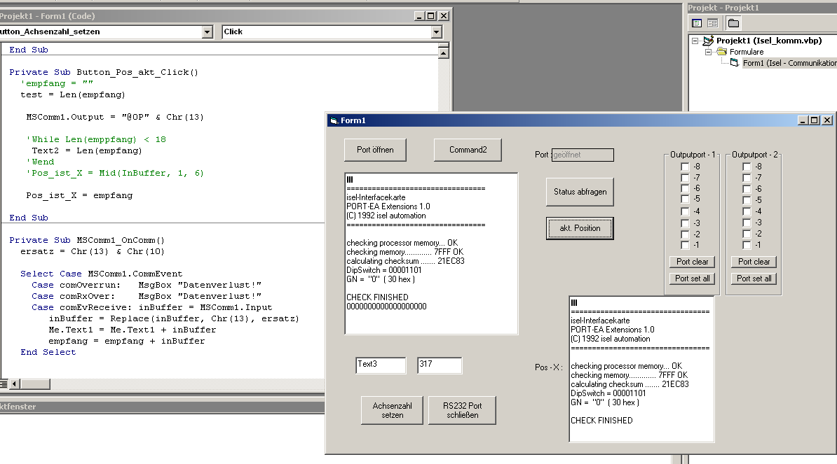

von Thomas S. (Firma: Chipwerkstatt) (tom_63)
VB macht mich wahnsinnig. Ich habe weiterhin ein Verständnissproblem
Habe nun das geschaft, dass die Statusmeldung nun sauber ist, da ich den
Tausch CR = CR/LF sofort in OnComm mache.
Nun ein Schritt weiter, möchte ich die aktuelle Position der CNC in
Erfahrung bringen.
Dazu sende ich :@0P + Chr(13)
Die Isel antwortet nun mit insgesamt 19 Bytes. Da die CNC sich noch
nicht bewegt hat, ist das Ergebnis: 0000000000000000000
Das möcht ich nun im Textfeld stehen haben.
Habe nun den Code, mit allenmöglichen Änderungen versucht. Aber
anscheinend ist das event 'button' schon wieder raus, oder was weiß ich.
Habe es mit einer Variablen: empfang versucht. Empfang am
Funktionsanfang gelöscht, usw.
Die Routine ist anscheinend zu schnell, und die Isel zu langsam mit
9600.
Jedes Komando, wenn die CNC es versteht wird mit '0' quitiert. Ansonsten
kommt ne Zahl >0 als Fehlercode.
Bitte erklärt mir, wo meine Denk-Fehler hier sind,

Hier ist das Problem, dass der Code in OnComm überhaupt keinen Kontext
hat. Er weiß also nicht, was überhaupt die Frage war, die irgendwo
anders gestellt wurde, soll aber die Antwort sinnvoll aufarbeiten. Das
kann nicht funktionieren. Schon deshalb nicht, weil die Antworten halt
verschieden sein können (und es offensichtlich auch sind).
In erster Näherung musst du also einen Mechanismus schaffen, der dem
Code in OnComm sagt, was er da jetzt als Eingangsdaten zu erwarten hat.
Dann mußt du in OnComm eine Verzweigung schaffen. die die
unterschiedlichen zu erwartenden Eingangsströme auch unterschiedlich
behandelt.
Und (viele Programmierstunden später) kannst du dann noch versuchen, die
Gemeinsamkeiten der verschiedenen Aktionen zu einem gemeinsamen
PROTOKOLL zusammen zu fassen, welches der OnComm-Handler zunächst mal
einheitlich behandeln könnte. Erst wenn dieser Teil der gundsätzlichen
Behandlung des Informationsaustauschs abgehandelt ist (also im Minimum:
Erkennung von Nachrichten-Anfang/Ende), muss dann verzweigt werden.
Und, wie schon gesagt, das hat alles mit der Sprache nix zu tun. Das
Problem wäre in jeder anderen Sprache gundsätzlich ganz genauso zu
lösen.

So viel kann die CNC nicht.
Ich schicke ihr ein Komando, und im besten Fall antwortet die CNC mit
'0', ansonsten kommt ein Fehler mit einer Nummer zwischen 1 und 99.
Ich lösche den Puffer 'empfang', und erwarte in der aufrufenden
Procedure zum Button 'Position', dass hier dann in 'empfang' die
Position mit länge 19 steht. Aber wie oben schon durch, also benötige
ich etwas, ds solngae hier wartet, bis die 19 Bytes dann da sind.

an und prüfst, ob die ISEL-Rückmeldung vollständig ist. Wenn ja,
verarbeitest Du die Rückmeldung, also den Ergebnisstring, wenn nein,
machst Du gar nichts und die Prozedur des OnComm-Event wird beendet.
Das ist deswegen möglich, weil das OnComm-Event völlig ohne Dein Zutun
von Excel aufgerufen wird, sobald ein Byte im Empfangspuffer der
Schnittstelle liegt.
Es hängt nun davon ab, wie Du im Event prüfst, ob die Rückmeldung Deiner
Schnittstelle komplett ist. Du könntest prüfen, ob der String "empfang"
auf 19 Stellen Länge angewachsen ist oder ob der String auf CR LF endet.
Erst wenn das Ergebnis der Schnittstelle komplett ist, beginnt die
Nachbearbeitung und die Verarbeitung des Ergebnisses.
Nachbearbeitung bedeutet z.B., ein CR LF am Anfang des Strings "empfang"
zu entfernen. Diese Entfernung gehört in die OnComm-Logik, aber nicht in
eine Extra-Prozedur wie Deine Command6-Klick, die mit Klick auf eine
Schaltfläche manuell gestartet wird, schließlich soll Dein Programm das
ohne Dein explizites Zutun von alleine machen.
Dann verarbeitest Du das Ergebnis. Du schreibst es vielleicht in eine
Textbox in Dein Formular. Bei einem Datalogger würdest Du das Ergebnis
in eine Zahl umwandeln, und z.B. in einer Excel-Spalte protokollieren
oder vielleicht in eine Datei schreiben.
