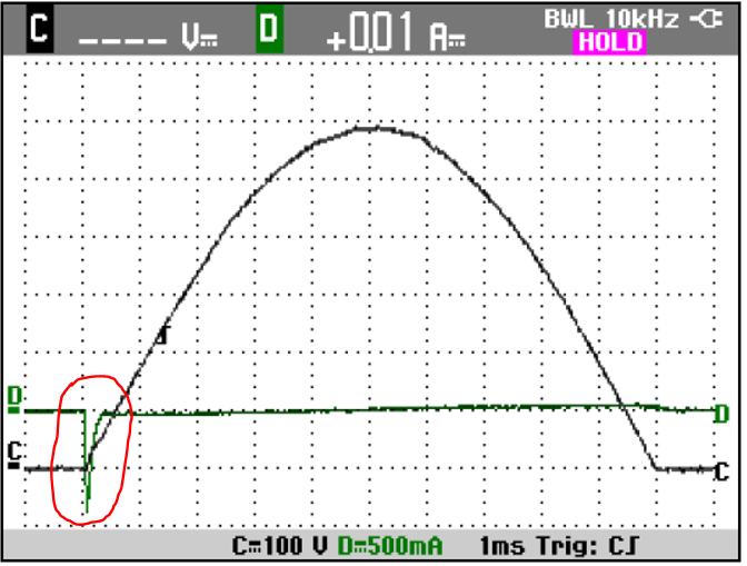

meine Schaltung:
Das AC Netz wird über einen Brückengleichrichter gleichgerichtet (ohne
Glättungs-Elko).
Diese pulsierende Gleichspannung wird über ein IGBT IXYH55N120A4 auf
einen Elektromagneten
geschaltet. Der IGBT wird so angesteuert, dass er nur jede zweite
Halbwelle durchlässt.
Der Magnet hat eine Freilaufdiode APT30DQ120BG.
In der Datei 1ms  ist das noch deutlicher zu sehen.  Zeitraster 1 ms.
Frage: Warum bricht der Magnetstrom an den im Bild markierten Stellen
ein ?
Ist das die Recovery time der Freilaufdiode ?

Wo sitzt die Diode? Die Leitung hat auch eine Induktivität. Zum Test
würde ich mal 2 Dioden benutzen. Eine an der Induktivität und eine dort,
wo Du gemessen hast. Eine Freilaufdiode muß die Leistung der
Induktivität verktraften.
von Benjamin K. (bentschie)
wie misst du das? Also mit welcher Strommesstechnik.
Ich behaupte einfach mal, das der Knick gar nicht real im Strom da ist,
sondern nur als Störung eingekoppelt wird. Das ist ja die Stelle der
Kommmutierung. Da hat es typischerweise recht steile dU/dt. Das koppelt
häufig über.
Genaueres kann nur dein Aufbau verraten.
von Dirk F. (dirkf)
100 Milliohm Shunt bei ca.  3 A an Tastkopf 10:1 (Isolierte Eingänge).

von Michael B. (laberkopp)
Dirk F. schrieb:
> Warum bricht der Magnetstrom an den im Bild markierten Stellen ein ?
Diese Stellen scheinen genau dort aufzutreten, wo die Halbwelle beginnt
und kleiner dort wo sie aufhort.
Es könnte ein Artefakt der Gleichrichtdioden sein.
Messfehler wegen Transiente auf Masseleitung oder so.
> ein ?
Ich tippe auf Messfehler.
Um Messfehler auszugrenzen: schließe mal beide Tastkopfeingänge (bzw.
Tastspitze auf Tastkopf-Masseklemme) auf der selben Seite (nennen wir
sie A) des Shunts an. Dann solltest du ja eine durchgehend gerade Linie
sehen. Was siehst du aber tatsächlich? Und dann wiederhole das Ganze auf
der anderen Seite B des Shunts.

von H. H. (Gast)
Dirk F. schrieb:
> Ist ein recht teures gutes Messgerät  Fluke Scopemeter 196.
Das schützt nicht vor Mistmessung.
Zeig doch mal deinen Messaufbau.
von Dirk F. (dirkf)
Den willst Du nicht sehen.  Einzelader frei Luft vom Steuergerät über
den Shunt zum Magneten verlegt......
von H. H. (Gast)
Dirk F. schrieb:
Und schon hast du die Erklärung für die Spikes...

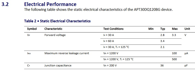

von S. K. (hauspapa)
Der Einbruch passt auch ganz gut zur Reverse Recovery Charge in
Datenblatt.

von Dirk F. (dirkf)
> Dann solltest du ja eine durchgehend gerade Linie sehen.
Habe ich gemacht.
Also das hätte ich jetzt nicht gedacht.
Ergebnis siehe Bild.
Also Messfehler.

Dirk F. schrieb:
> Also Messfehler.
Ja, das wird es wohl gewesen sein.
Wären diese sehr schnellen Stromänderungen real gewesen, wären sie bei
der Induktivität des Elektromagneten von größenordnungsmäßig 1 H mit
Spannungsspitzen von mehreren kV einhergegangen. Diese hätte man auf
Kanal C sicher deutlich gesehen (oder sie hätten das Oszi geschrottet).

> Bei der gemütlichen Stromänderung an Netzspannung müsste der Knick hier,
> der ja fast schon wie ein Sprung aussieht, aber einen Spannungssprung
> von mehreren kV erfordern. Und nach dem Spike fließt fast genau wieder
> der ursprüngliche Strom, ohne Schwingung.
> Damit kanns dann nur ein Messfehler sein.
Sehr gut beschrieben. :-)
von Joachim B. (jar)
Esmu P. schrieb:
> Hallo, per Definition einer Induktivität kann es keinen Knick im Strom
> geben.
und wie schauts aus wenn der Kern in die Sättigung kommt und die
Induktivität praktisch sofort einbricht?
