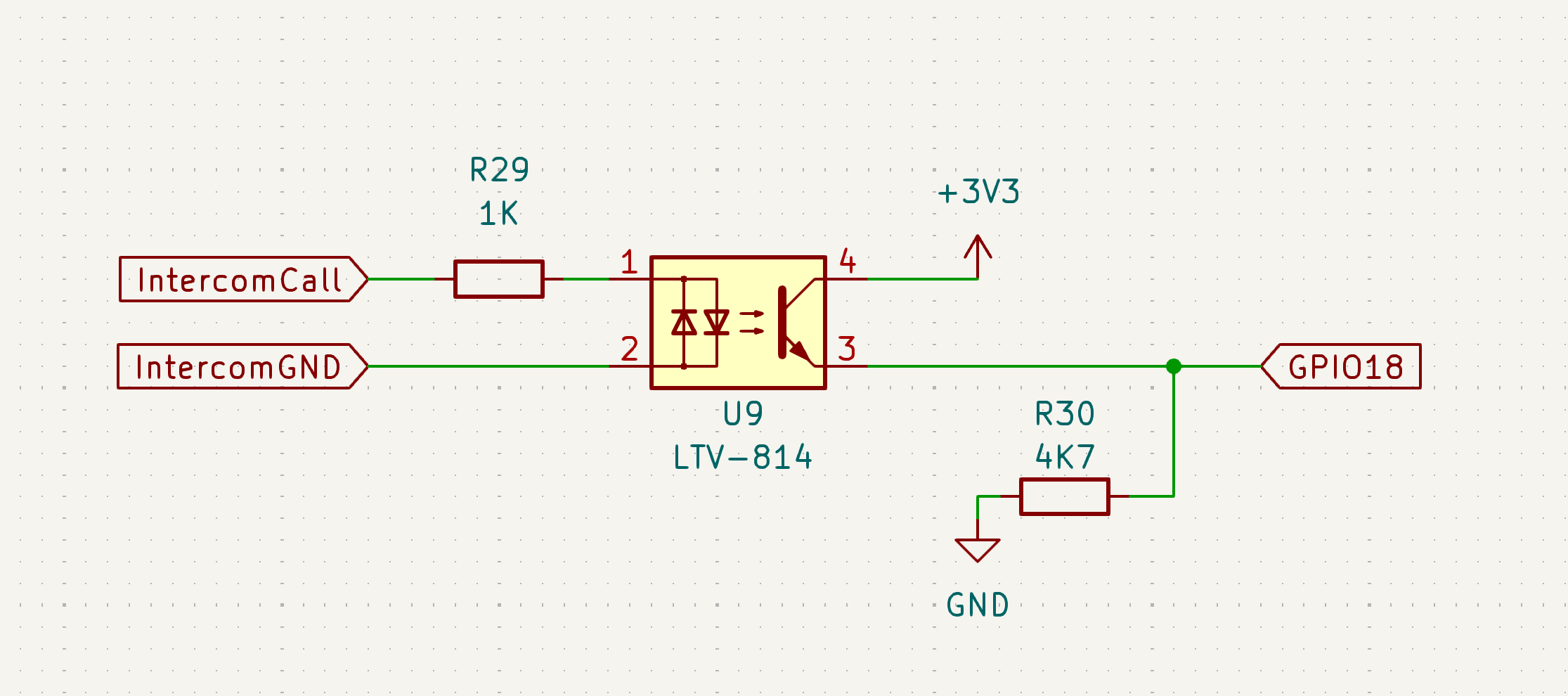

Ich hatte mir mit relativ rudimentären Vorkenntnissen (bis auf
Softwareentwicklung) vorgenommen, meine Gegensprechanlage über HomeKit
zu steuern. Nicht zuletzt durch eure Hilfe und viel Recherche habe ich
nun im Prinzip alles, was ich mir vorgenommen habe, realisiert: Ich kann
die Klingel im Ober- oder Untergeschoss einzeln ein- und ausschalten,
kann zwischen dem Hausruf und Türruf unterscheiden und den Türsummer
auslösen.
In Aktion seht ihr die Platine hier:
https://www.youtube.com/watch?v=StvCbN_u4jc
Fritzing habe ich bald nicht mehr benutzt, sondern mit KiCad neu
begonnen. Das ist schon ein gewaltiger Unterschied und hat auch das
Verständnis einer solchen Platine deutlich erleichtert.
Ich habe während der Entwicklung nur festgestellt, dass ich bei
Detektion des DC-Klingelsignals aus dem Optokoppler (LTV-814) kein [1,
1, 1, 1, 1] bekomme sondern eher ein [0, 1, 0, 0, 1] - es wechselt also
während dem Drücken umher. Das softwaretechnisch zu erkennen, war kein
Problem, weil es hier ohnehin einen Timeout gegen wildes Drücken gibt,
ich frage mich aber, was die beste hardwareseitige Lösung wäre, die für
DC als auch AC funktionierte, weil ich das System auch für eine Klingel
mit AC-Ausgang bauen möchte und mir ein hardwareseitig glätteres Signal
schon lieber wäre.
Liegt das Signal am Optokoppler an, werden 3,3 V auf den entsprechenden
GPIO am ESP32 angelegt, soweit klar. Aber wäre es möglich, das Signal am
Ausgang statt am Eingang zu glätten? Der LTV-814 müsste (anders als der
PC817) sowohl mit AC als auch DC zurechtkommen. Der Vorteil wäre, dass
man dann das Signal selbst völlig unangetastet ließe (bis auf die paar
mA, die der Optokoppler benötigt) und eine Lösung sowohl für DC als auch
AC hätte. Man würde eben die internen logischen 3,3 V hardwareseitig
"glätten", die durchgeschaltet werden, sobald das Klingelsignal anliegt.
Liegen keine 3,3 V am GPIO an, wird das Signal mit 4,7K Ohm auf GND
gezogen. Ich dachte also an einen kleinen Kondensator (MLCC) so nah wie
möglich am GPIO, aber welche Größe wäre hier sinnvoll, 100 nF oder gar
viel weniger?
von H. H. (hhinz)

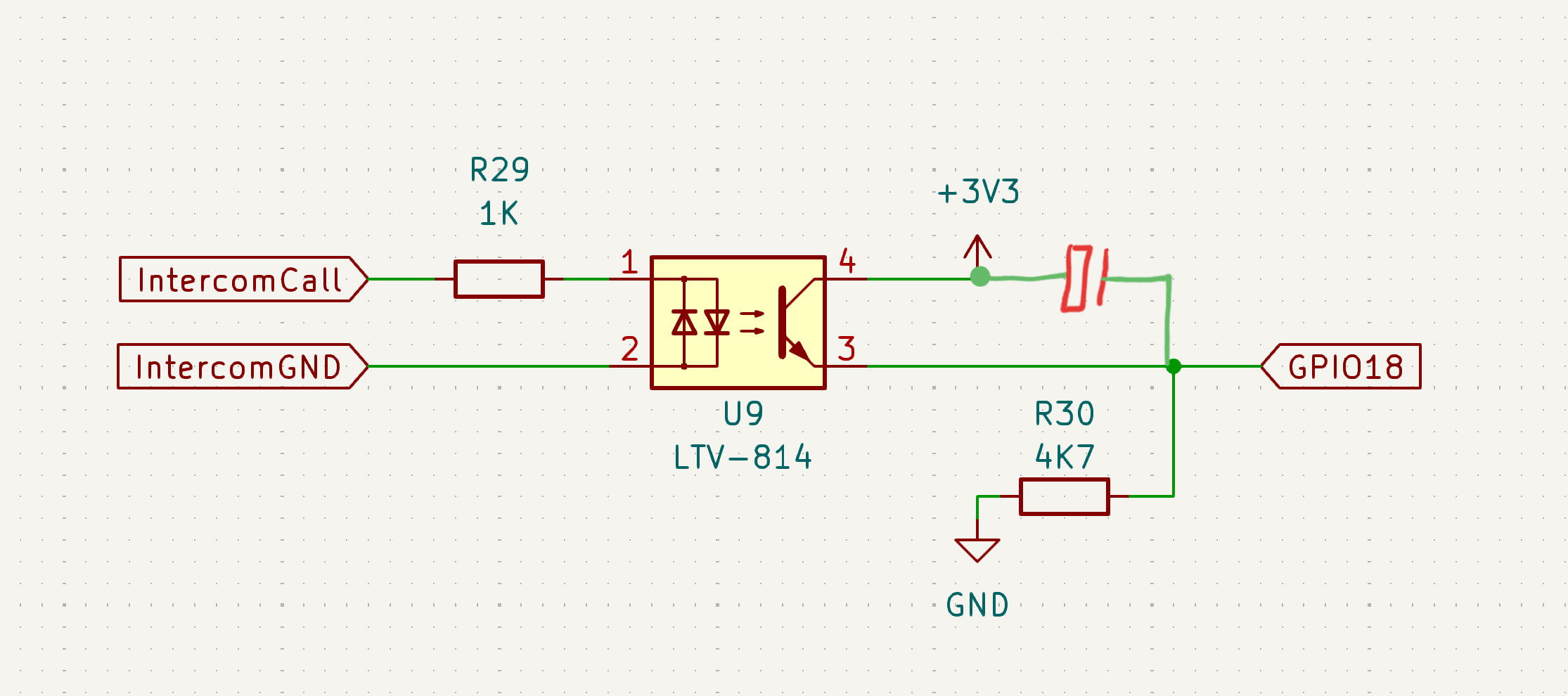

Kondensator parallel zum Ausgang des Optokopplers.
von Erwin (erwinh)
Interessant, also nicht direkt am GPIO, sondern direkt am Ausgang.
Welche Größe würdest Du ansetzen? 100 nF?
Entweder so, gewissermaßen "Entprellung" des Optokopplers oder eben
Programmierübung. Beim ESP32 weiß ich es nicht genau - das ist ein
Schaltkreis, mit dem ich mich immer beschäftigen wollte, aber nie dazu
gekommen bin - aber viele µCs können auf Flanken triggern und etwa einen
Interrupt auslösen wenn der Zustand an einem Eingangs-Pin von high auf
low wechselt oder anders herum.
von H. H. (hhinz)
Erwin schrieb:
Szizziere mal deine bisherige Beschaltung des Kopplers.

von H. H. (hhinz)
Ich würde 1µF nehmen.
von Enrico E. (pussy_brauser)
Ich würde 1uF bis max. 4,7uF nehmen.
Nicht kleiner als 1uF (34Hz) weil dann die Grenzfrequenz zu hoch wird!
Aber auch nicht größer als 4,7uF (7,2Hz), weil dann die Morsefähigkeit
mit über 140ms Wartezeit zu lang wird.
von Erwin (erwinh)
Dankeschön. Kurze Frage zum MLCC: Sind 50 oder gar 100 V Nennspannung
schon zu viel oder ist das irrelevant?
von Monk (roehrmond)
Du hast 3,3V. Also irrelevant.
