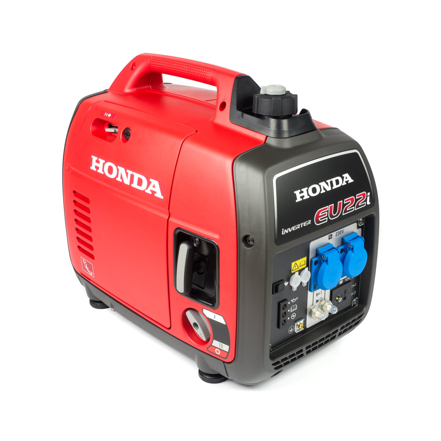

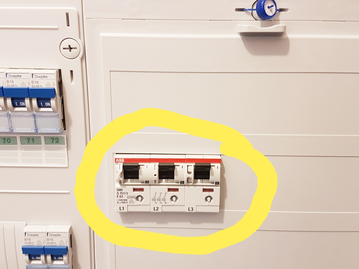

Mein Notfallplan bei Stromausfall sieht jedenfalls so aus, dass erst die
Hauptsicherung (gelber Kreis) vorm Zug abgeschaltet wird und
anschließend wird der Moppel mit einem "verbotenem" Verbindungskabel
(Stecker auf Stecker) einfach an die gleiche Steckdose (Phase)
angeschlossen, an die auch der Kühlschrank und das Küchenradio hängt.
Und fertig ist die Notversorgung!
P.S. Die Gastherme und die Kaffeemaschine sollten vielleicht auch noch
mit da dran. Dann bin ich auch im Winter ausreichend für mehrere Monate
gewappnet.

Udo S. schrieb:
> Ihr lasst euch von dem Troll ja ganz schön am Nasenring herumziehen
ich hab sowas nicht.
Zeig bloß niemandem das Kabel. Für sowas wirst Du hier erschossen (zu
Recht) und zulässig ist so eine Scheiße auch auf keinen Fall.
Und wenn im Winter für mehrere Monate der Strom ausfällt, hat sich Dein
Leben so wie Du es Stand heute kennst, sowieso nachhaltig erledigt.
Glaub bloß nicht, daß Du mit einem Moppel und einem Selbstmörderkabel
die ganze Welt gerettet kriegst.

von Marcel V. (mavin)
Keine Sorge, das bekommt niemand zu sehen.
Das will ich auch gar nicht. Das wäre mir auch zu anstrengend.
Hauptsache ich kriege morgens meinen gewohnten Kaffee! Der Rest der Welt
ist mir Pieps egal.
Du wirst Dich wundern, was deine Brunnenpumpe an Anlaufstrom benötigt,
wenn die 10m hohe Wassersäule auf der Pumpe steht! Anlaufstrombegrenzer
hilft da nicht.
