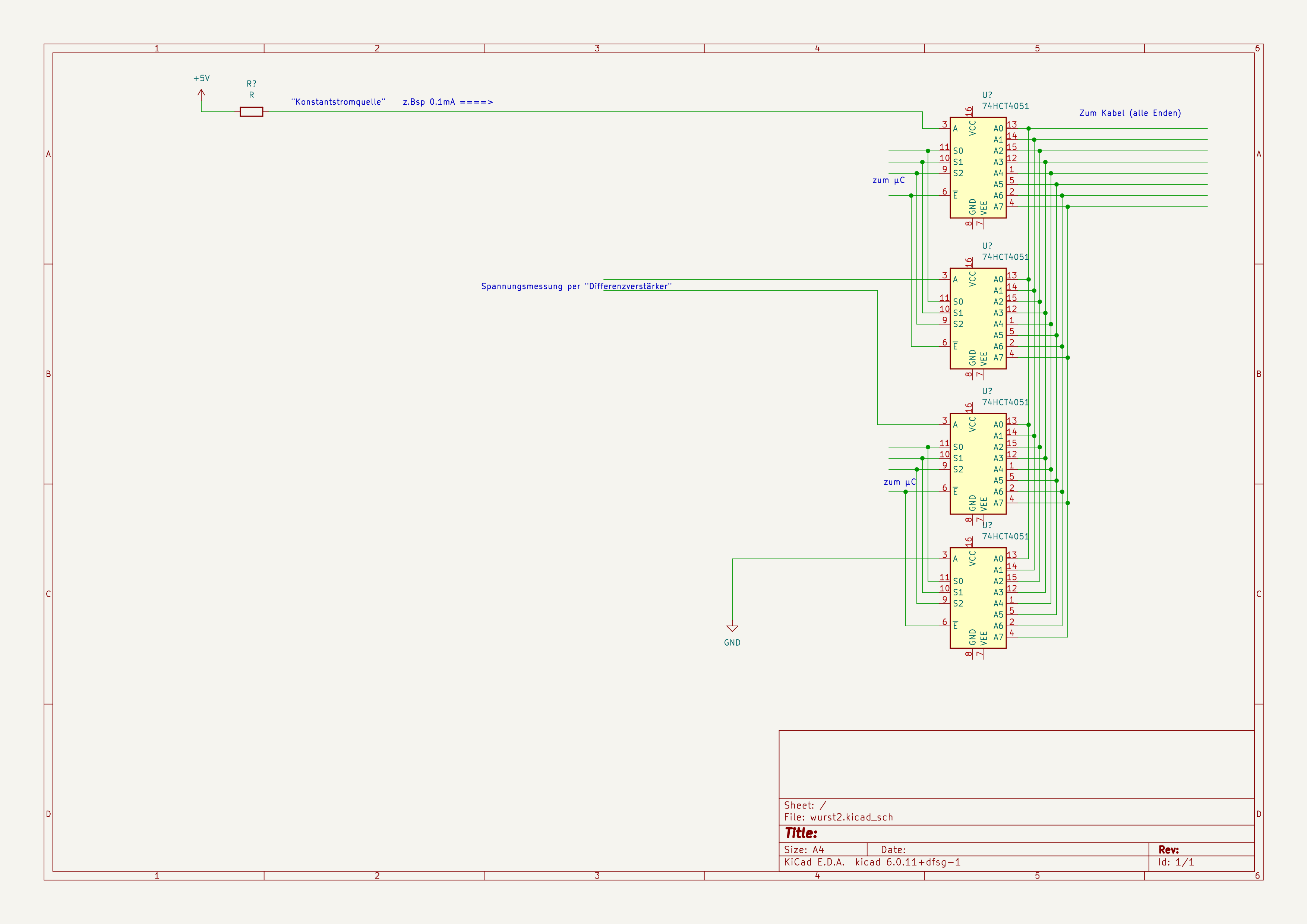

von Christian B. (casandro)
Ich hab über das Problem mal ein wenig nachgedacht. Idealerweise baut
man ein Vierleiter-Ohmmeter mit Halbleiterschalter. Dadurch wird der
Widerstand des Schalters egal. Du hast denn 2 zweipolige Umschalter,
welche je eine Seite des Widerstandsmessgerätes (bzw Durchgangsprüfers)
mit einem "Pin" des Gerätes verbindest.
Du hast dann in Richtung Kabel n "Pins". Diese Anschlüsse teilst Du auf
die Steckverbinder des Kabels auf. Wenn Du zum Beispiel ein Kabel mit
einem 15 Pol Sub-D Stecker und 2 5 poligen DIN-Steckern hast, wäre das
zum Beispiel "Pin" 0-14 auf den Sub-D Stecker, "Pin" 15-19 auf den
ersten DIN-Stecker und 20-24 auf den zweiten DIN-Stecker.
Das Programm sieht dann grob wie folgt aus:
for (pin1=0; pin1<n; pin1++){
  setze_pol1_auf_pin(pin1);
  for (pin2=pin1+1; pin2<n; pin2++) {
    setze_pol2_auf_pin(pin2);
    messe_widerstand();
Dadurch kriegst Du eine Tabelle, die die Verbindungen anzeigt. Die
kannst Du dann beispielsweise in eine Netzliste überführen oder
irgendwie graphisch darstellen. Dieser simple Algorithmus kann so
ziemlich alles finden was man in Kabeln hat. Auch Brücken und mit
minimal mehr Aufwand sogar Pull-Ups, Terminatoren oder Dioden.
Hier mal skizzenhaft eine Variante für 8 "Pins".

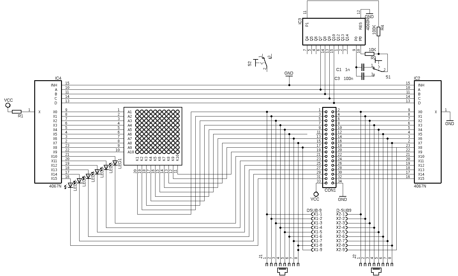

von Jobst Q. (joquis)
Ich bin dabei, einem Kabeltester mit einer 10x10 LED-Matrix zu bauen.
Dabei ist die Diagonale grün für die korrekte Belegung, alle anderen rot
für ungewöhnliche Verbindungen. Geschaltet wird mit zwei 16-Bit
Multiplexern 74HC4067 die synchron durch einen 74HC4060 gesteuert
werden. Die 6 übrigen Kanäle werden mit einfachen grünen LEDs angezeigt.
