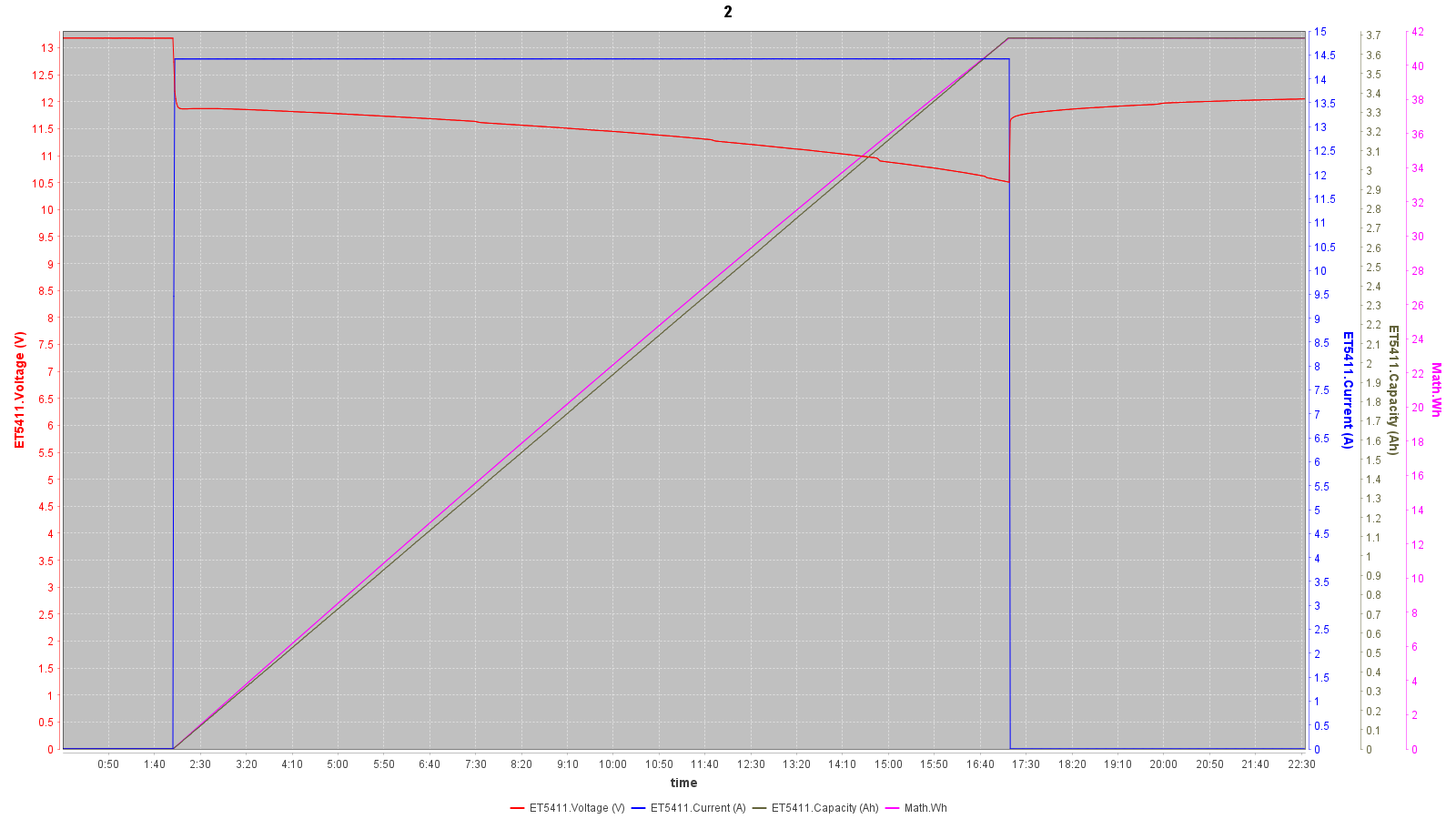

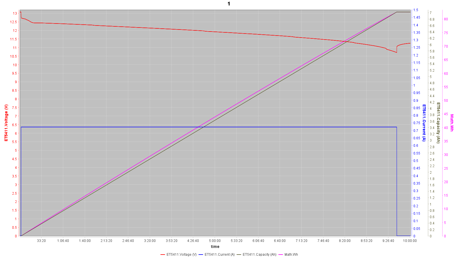

Ich habe vor ein paar Tagen einen ähnlichen Test mit einem kleinen 7,2Ah Blei-Gel-Akku gemacht, den die USV eines Kumpels aus unerfindlichen Gründen nicht mehr wollte. Ich gehe da inzwischen von einem Kontaktproblem aus, denn der Akku hat vielleicht einen etwas höheren Innenwiderstand als im Neuzustand, aber von der Kapazität her war er noch richtig gut. Den ersten Test habe ich mit 0,1C (720mA) gemacht, den zweiten mit 2C (14,4A). Dabei bekommt man nur noch die Hälfte der Kapazität heraus. Hat mich etwas gewundert, aber soweit ich nachlesen konnte, ist das völlig normal. Falls Du nicht weit von Berlin weg bist, könnte ich die Akkus ausmessen (bis 15A Entladestrom oder 400W). Würde mich interessieren, was die Dinger noch können, aber sie nur für so einen Test mit der Post durch die Gegend zu schicken, lohnt sich nicht.
