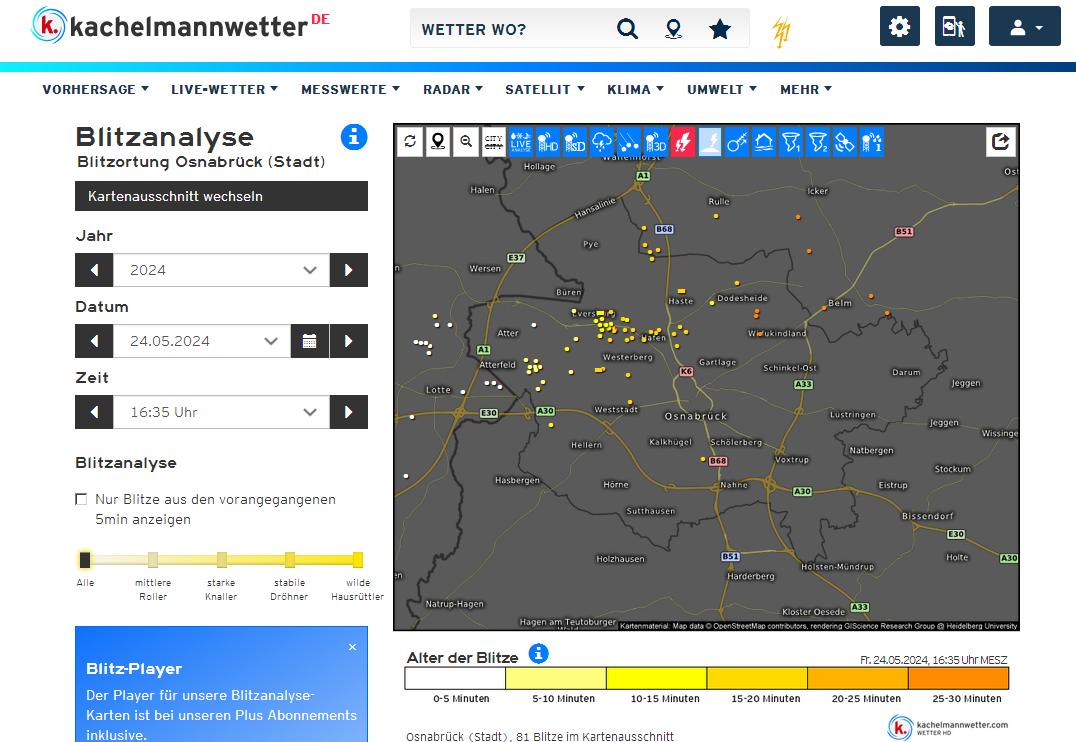

Geht doch bei Kachelmann problemlos: Region wählen, links den Zeitraum
auswählen, zur Blitzortung wechseln und dann auf den gewünschten Blitz
klicken (siehe Bild).

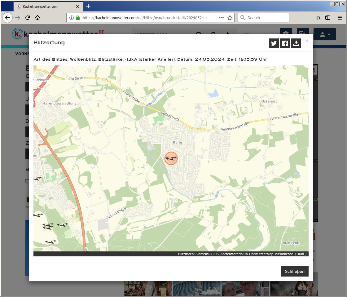

von Dieter S. (ds1)
Wo soll denn das Problem sein?
In Osnabrück sind am 24.05.2024 bis um 16:35 Uhr innerhalb der letzten
30 Minuten die Blitze im ersten Bild registriert. Einer davon in Rulle,
siehe zweites Bild. Wenn das der gesuchte Blitz ist dann wurde er wohl
mit "Wolkenblitz" falsch zugeordnet.
Nachtrag: Das wird vermutlich der gesuchte Blitz sein, die Straße
"Sandbreite" kommt ja hin.

von Rainer D. (rainer4x4)
> siehe zweites Bild.
Danke, genau das isses!
