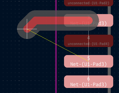

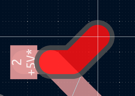

Moin,
kurze Frage, ist es bei Euch auch so, dass, wenn "Freiraum nicht
anzeigen" aktiviert ist und der trotzdem beim Ziehen neuer Leiterbahnen
angezeigt wird?
Aktuelle Version, bei Win und Linux gleich. Oder gibt es noch ne andere
Deaktivierung?

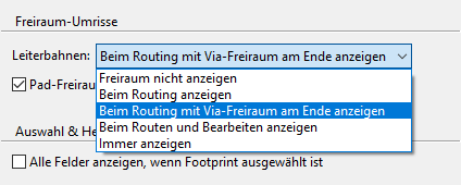

von Dirk F. (dirkf)
Bei KICAD8  (Windows)  gibt es diese Optionen.
Wenn ich "nicht anzeigen" auswähle, werden auch keine angezeigt.

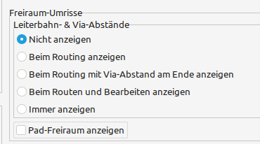

von Rainer B. (elektrokomiker)
Das ist ja mein Problem. Wenn ich "Freiraum nicht anzeigen" auswähle,
wird es trotzdem angezeigt.Komisch komisch komisch, auch bei der Linux
Version.
von Veit D. (devil-elec)
das "Freiraum anzeigen" bezieht laut meiner Meinung auf was anderes.
Wähle einmal "immer anzeigen" aus. Das sieht man was gemeint ist. Oder?
Das macht keinen Unterschied. In älteren Versionen hat das Abschalten
funktioniert...Stört mich halt ;-)

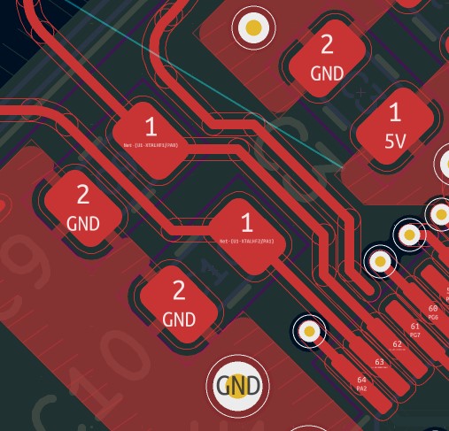

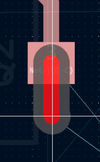

den Unterschied den ich meinte sollte man eigentlich schon sehen. An der
neuen Leiterbahn die man im Moment aktiv routet ändert sich auch bei mir
nichts. Wobei dieses grau neben der Leiterbahn das eingestellte Spacing
ist. Das will man doch eigentlich beim routen sehen. Oder nicht? Ich
schon. :-)
Und ich meine außerdem das es anders herum ist. Der Freiraum wird in
keiner Einstellung außer "immer anzeigen" angezeigt. Das graue an der
frischen aktiven Leiterbahn ist damit nicht gemeint. Es ist der Freiraum
der schon platzierten Bauteile, Vias und gerouteten Leiterbahnen
gemeint. Das wird nur mit "immer anzeigen" gezeigt sonst nicht. Hat mich
wie gesagt noch nicht gestört. Der interaktive Router zeigt Einem schon
an wenn man zu nah dran ist. :-)

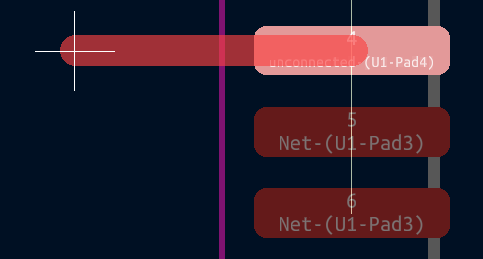

... oder bin ich jetzt so verwirrt, dass beim Leiterbahn hinzufügen
wirklich immer dieser Schattenrand um die Bahn angezeigt wird? Bin mir
ziemlich sicher, dass das vorher nicht so war. Müsste mal eine ältere
Version installieren.
So, habe eine älter 6.0.2 gefunden, da funktioniert es wie es soll.D.h.
beim Routen ist keine Begrenzung zu sehen. So sollte es sein. Ist dann
doch wohl ein winziger Bug.
meine Meinung.
Letzteres ist für mich kein Bug sondern ein Bugfix.
Unter Umriss verstehe ich das was ich gezeigt hatte, die feinen roten
Linien um schon vorhandene Pads, Vias und Leiterbahnen. Das sieht man
nur wenn "immer anzeigen" gesetzt ist. Ich denke das sollte je nach
Einstellung auch während des Routens sichtbar sein, was es nicht ist.
Das wäre der Bug für mich.
