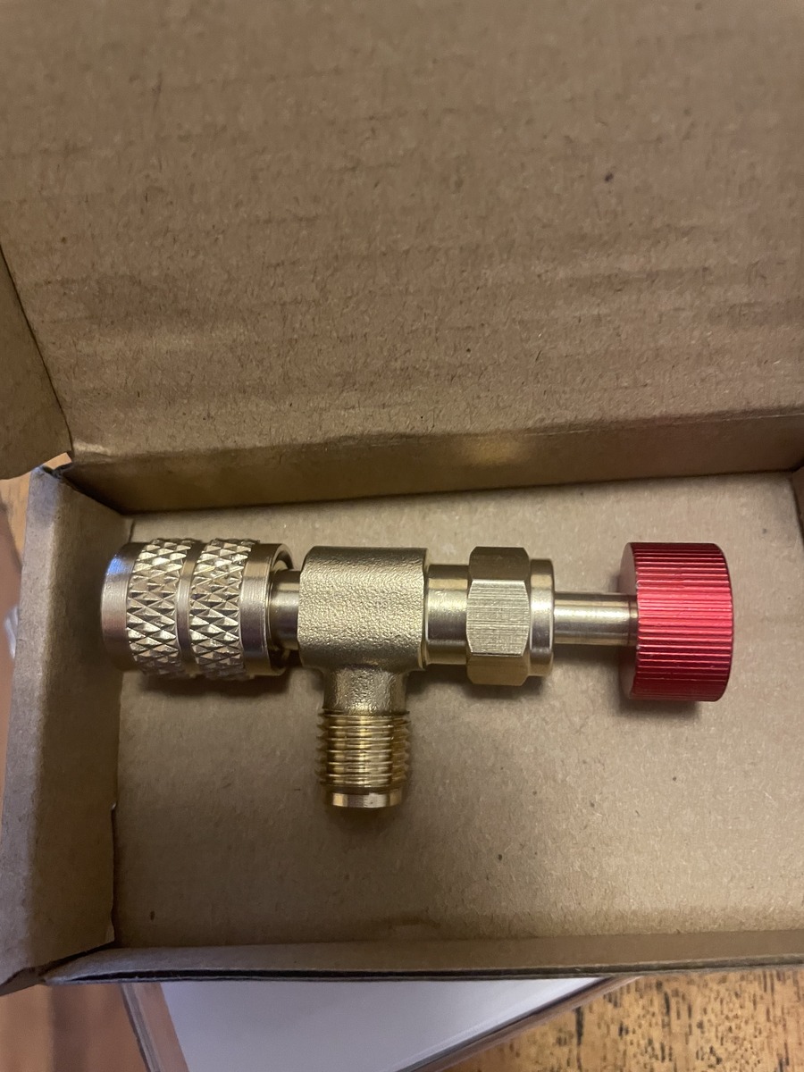

von Werner M. (werner-m)
Frank D. schrieb:
> Evakuieren ist kein Problem, Pumpe ist da.
Du brauchst noch den Passenden Anschluss. Da empfehle ich so eine
monteurhilfe mit Druckanzeige gibst für 20€. Da kannst du dann auch
sehen ob dein Druck noch stimmt. Ich mache eine Nacht ca 6 Bar druck
drauf und eine Nacht dann Vakuum und schaue jeweils ob das am Nächsten
Tag noch drin ist.

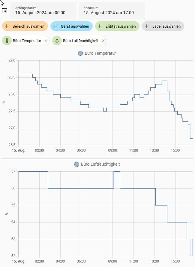

von Klaus (feelfree)
Michael B. schrieb:
> die relative steigt durch Abkühlung.
Im Anhang mal die Daten meines Büros von heute. Rate selbst, wann ich
die Split-Klima eingeschaltet habe.

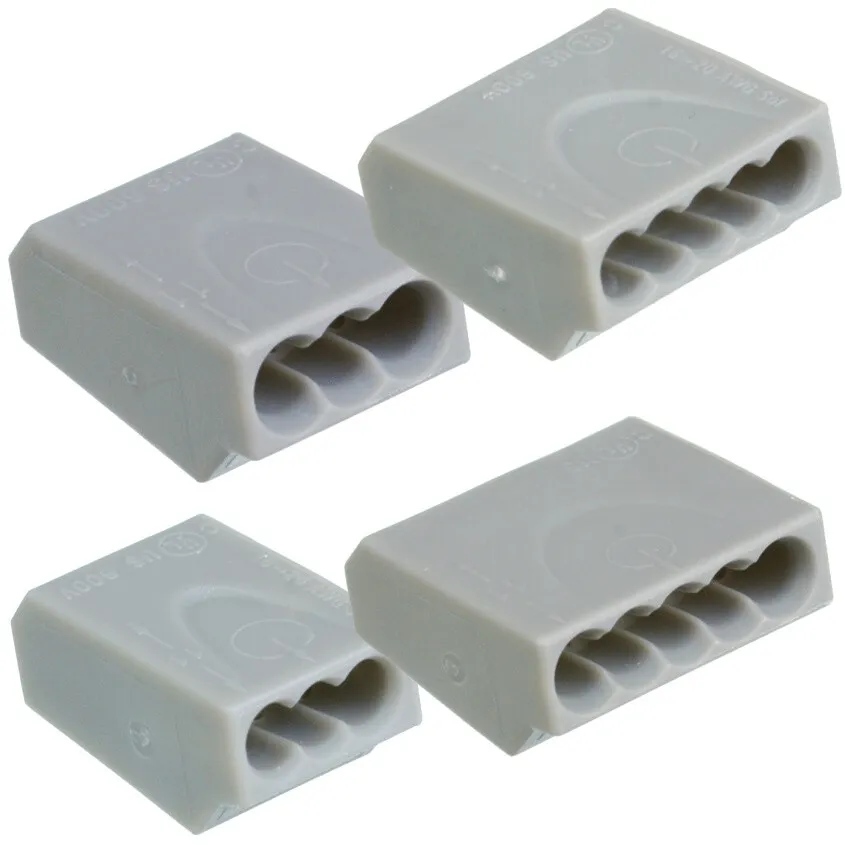

Oliver S. schrieb:
> Da geht dann natürlich unter 10 Quadrat gar nichts.
Es ging einfach nur um die Steckklemmen, nicht um den Querschnitt. Und
manche Steckdosen sind von Steckdose zu Steckdose durchgeschleift, und
Du weißt nicht wie gut die angeschlossen sind.
ja, man weiss es nicht - gebe Dir vollkommen Recht
Eigentlich reicht ja 1,5mm² für 16A - entsprechend haben auch Wago und
Co Zulassungen
dann machen wir halt 6mm² - sollte dann reichen?
Darf ich fragen wie bei Dir Mikrowelle Bügeleisen usw angeschlossen
sind?
von Alexander (alecxs)
solche Geräte laufen üblicherweise nicht im Dauerbetrieb

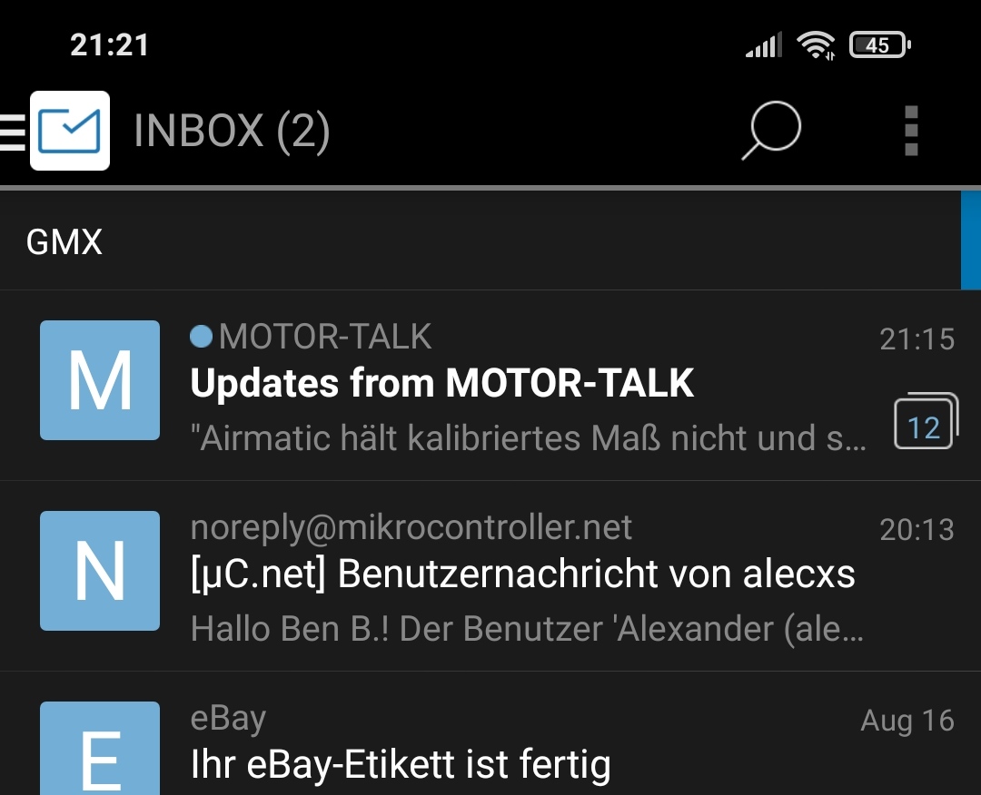

> Hab Dir meine Adresse geschickt.
Gerade mal im Postfach geschaut, das war dann wohl Fake News.

von Frank D. (Firma: Spezialeinheit) (feuerstein7)
So, die Anlage ist da; eingebaut; entlüftet und läuft.
Ein paar Anmerkungen:
Luft oder vielmehr die Feuchtigkeit ist schädlich für den Kompressor,
die muss also raus. Ich habe die Rohrleitungen mit Stickstoff 5.0
gefüllt und dann erst die letze Verschraubung festgezogen um die Luft
aus den Rohren zu verdrängen.
Danach habe ich die Anlage mit Stickstoff unter Druck gesetzt und für 24
Stunden stehen gelassen>> ist dicht geblieben.
Beim Vakuum ziehen gibt es unterschiede je nach Adapter am Serviceport
(der ist wie ein Autoventil aufgebaut). Die Monteurhilfen öffnen das
Ventil beim anschrauben. Der Adapter den ich genutzt habe hat eine
Stellschraube womit das Ventil im aufgeschraubten Zustand geöffnet und
geschlossen werden kann.
Bei den Monteurhilfen wird nach dem vakuumieren das Ventil am
Schlauchende geschlossen und etwas Kältemittel in das System gelassen,
erst dann wird der Schlauch zügig entfernt. Damit soll sichergestellt
werden, daß keine Luft eindringt. Lieber ein klein wenig Kältemittel
opfern als Luft im System.
Bei den Adapter den ich genutzt hatte lässt sich der Servicport bei
angeschlossenen Adapter schliessen. Dadurch gelangt keine Luft in das
System und es entweicht auch kein Kältemittel.
Testlauf war erfolgreich, das Ding läuft und kühlt, aber vermutlich
brauche ich bald eher die Heizfunktion:)

von Silvio K. (exh)
Gute Arbeit!
Mit wie viel Druck hast du die Anlage über Nacht stehen lassen?
Guter Adapter (über ebay irgendwie?). Wichtig ist, dass die er eine
drehbare Überwurfmutter hat und nicht ein festes Innengewinde! Sonst
steht der Anschluss irgendwie, aber nicht so wie du ihn brauchst. Du
hast es richtig bestellt, ich nicht ;-)
Silvio K. schrieb:
> Gute Arbeit!
ca 5bar, aber ich muss gestehen die Anlage war nicht wegen meines
Anspruches so lange unter Druck, sondern weil ich den passenden Adapter
noch nicht hatte. Also muste ich den Druck mit erst mal mit einer
Bastellösung auf die Anlage geben und warten bis der bestellte Adapter
geliert wurde.
Die Adapter gibt es bei ebay oder Amazon für kleines Geld, lag etwas
unter 10€ das Teil.
