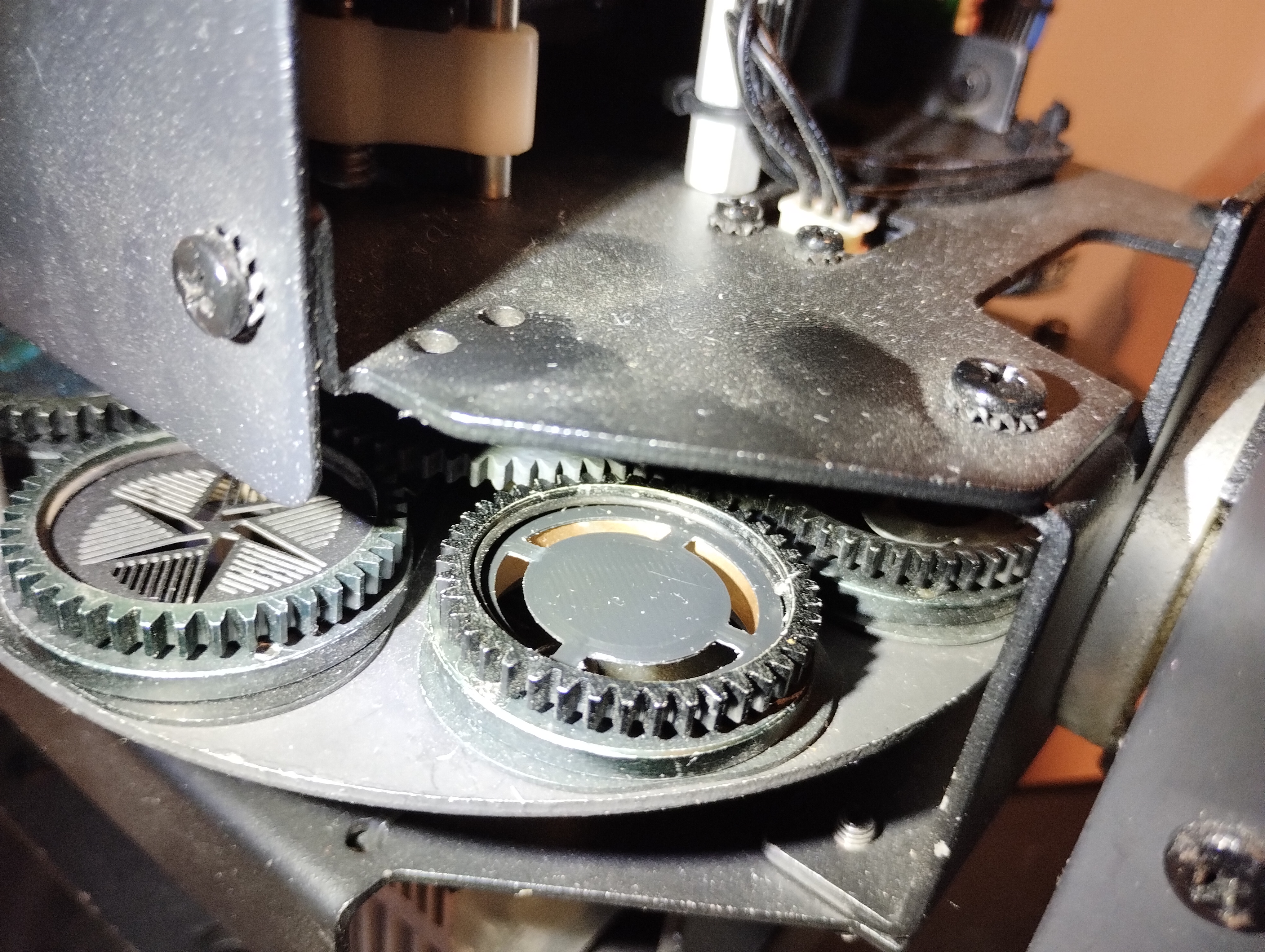

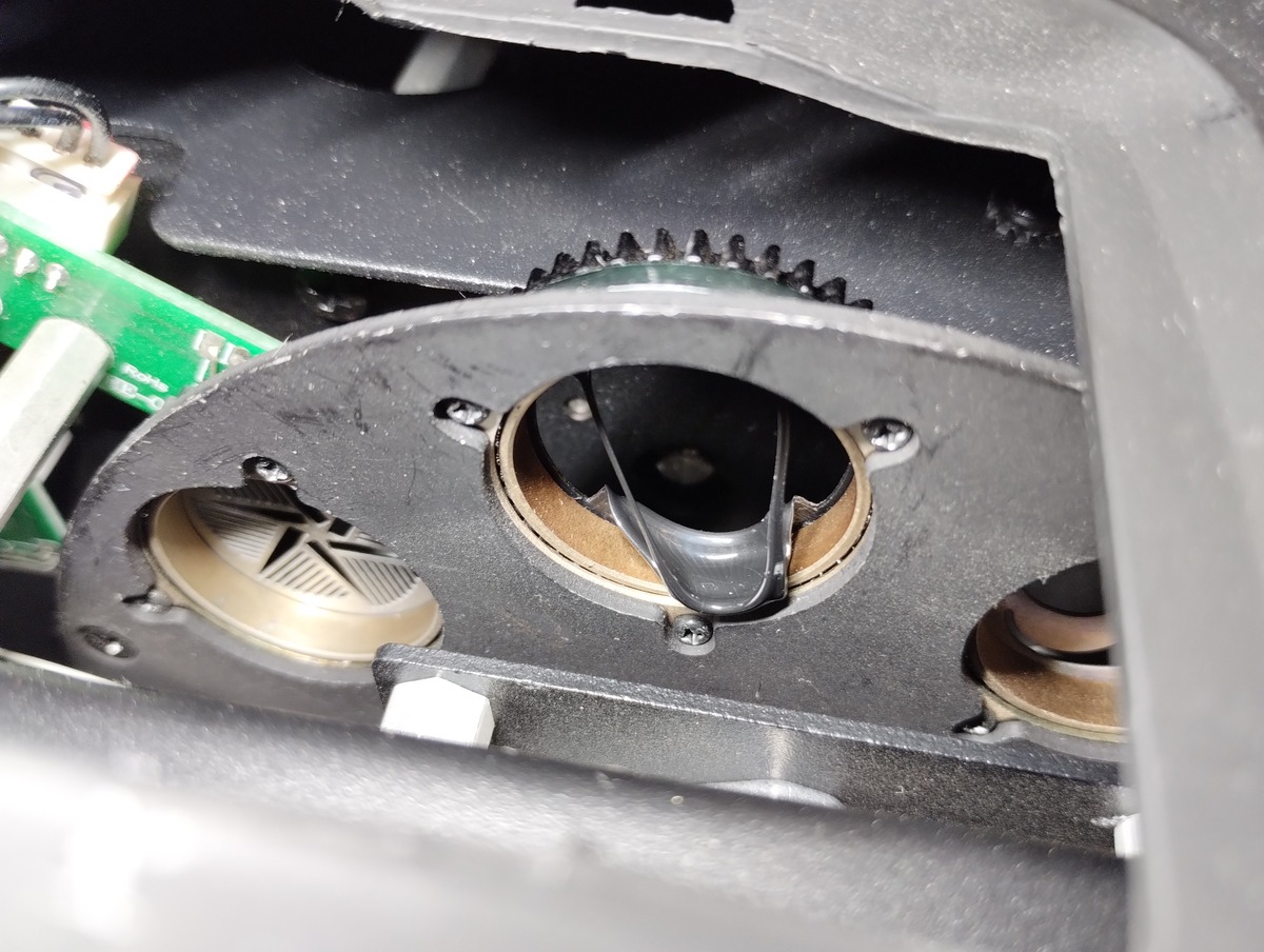

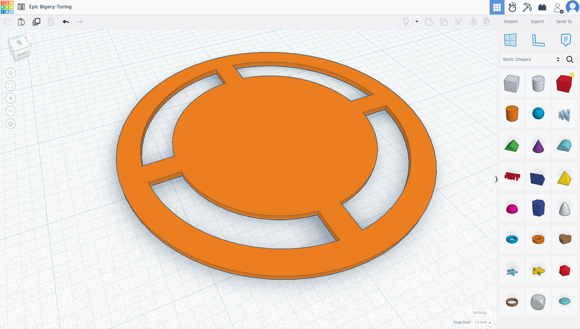

Moin, kennt jemand von euch einen (online?)-Betrieb der mir diese Gobos aus Alublech schneiden/lasern kann? Der Aussendurchmesser beträgt 29mm, die Dicke des Bleches 0,5mm. Eine .stl-Datei liegt vor, ich kann die auch in .dxf konvertieren. beste Grüße, Volmur

Du sprichst von Gobos. Daher gehe ich davon aus, dass diese in einer Lampe wie Movinghead oder Projektor zum Einsatz kommen. Diese sind dann unter Umständen hohen Temperaturen ausgesetzt. Da würde sich eher Chromstahl anbieten. Wie wäre es mit einem SMD-Stencil?
Moin, Aluminium ist das Mittel der Wahl, die originalen Gobos sind ebenfalls aus 0,5mm Alu gefertigt. Volmur

Gobos bestellt man am besten bei Gobomachern. Die haben Erfahrung damit dünne bleche präzise herzustellen und vor allem auch so zu entgraten, dass es ein optisch brauchbares Ergebnis gibt. 29mm passt ganz gut zu nem alten HIGH END Intellabeam Scanner oder Technospot Movinghead... https://www.gobogobo.de/ https://store.goboservice.com/de/metall-gobo.html https://emea.rosco.com/de/product/kundenspezifische-stahl-gobos und viele andere bieten das nach wie vor an. Rechne mal mit 70-90 Euro pro Gobo. Wobei das ja ein klassisches Tunnelgobo ist. Wenn es nicht auf die exakten Maße ankommt, würde ich mal nachfragen ob es da Lagerware in der richtigen größe gibt.

Moin, Ich benutze hier gerne alte Alu-Offset-Druckplatten, die sind ca. 0,4mm stark und aus sehr hochwertigem Alu. Ich könnte das Teil ev. per CNC fräsen. Schick doch mal ein DXF oder PLT zum einschätzen. Jochen Nachtrag: Ich sehe gerade das Alu ist dünner, ca. 0,2mm aber recht steif. Ginge alternativ auch 0,5mm FR4 (Platinenmaterial)? Habe ich auch vorrätig und auch Fräs-Erfahrung damit.

Moin, Ich habe inzwischen mal eines augedruck. Es asst hervorragend, hält jedoch nur 30 Sekunden. Der Laser Plotter, auf den ich Zugriff habe kann leider max Plexiglas lasern, allerdings sehr Präzise. volmur

Christian H. schrieb: > Wie wäre es mit einem SMD-Stencil? Bei JLCPCB kostet ein 0.2mm dicker Edelstahl Stencil 7$+Versand. Das wären dann 290x190mm Fläche, die du füllen könntest. Dabei ist aber zu berücksichtigen, dass du Stege einbauen musst, damit die Scheibe nicht "rausfällt". Wenn das für dich i.O. ginge, und du mit dem dünneren Material auskommst, wäre das glaube ich eine gute Alternative. 0.6mm Leiterplatten könnten auch gehen, wenn die schön mit Kupfer geflutet sind (zur Wärmeableitung) und du am Rand den Lötstop freistellst. Ist halt die Frage, wie warm das wird und ob 0,6mm noch i.O. geht... 0.4mm Leiterplatten sind dagegen wesentlich teurer. Ansonsten: Cutworks hat bisher gut für mich funktioniert. 73
