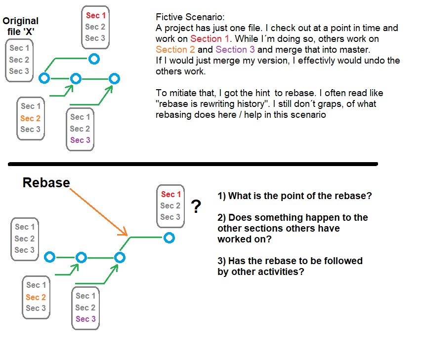

>Scenario: (siehe auch angehängtes Bild)
Mein konkretes Scenario ist, ich habe an einer Datei etwas verändert.
Während ich das mache, arbeiten auch andere an dieser Datei in anderen
Bereichen und mergen ihre Versionen auf den Master.
Wenn ich meine Version jetzt auch einfach merge, mache ich die Arbeit
der anderen zu Nichte.
Ich habe den Hinweis bekommen "rebase" zu benutzten und einen Link
https://www.freecodecamp.org/news/the-ultimate-guide-to-git-merge-and-git-rebase/#git-rebase
Ich lese auch immer wieder, "rebase" ist quasi die Commit Geschichte neu
schreiben.
>Mein Problem
Auch mit der gelinkten Seite und dem was ich sonst so finde, verstehe
ich nicht, was rebase in diesem Scenario konkret "für mich tut" - bzw.
mir hilft.
Am Ende geht es ja darum, die Abweichungen, die auf dem Master sind, an
denen ich nicht gearbeitet habe, in meine Version des Dokumentes zu
bekommen.
>Anmerkung
Ich denke, das Problem in meinem mentalen Modell ist, dass ich denke,
dass nach dem Reabse in meinem lokalen Branch der Inhalt von dem File
immer noch ausschließlich meine Änderungen enthält. Oder passiert da
etwas hinter den Kulissen, durch das Rebase?
Das ist ziemlicher Unsinn. Das benutzt man (wenn überhaupt) in eigenen
Repos und dann auch nur, wenn man sich mit irgendeinem Ansatz völlig
verrannt hat. Sollte also eigentlich niemals nötig sein.
> bekommen.
Da machst du einfach einen Pull in dein lokales Repo und löst die
Konflikte auf, wenn es welche gibt. Erst danach kannst du dann das
Ergebnis committen. Allerdings erst nach reiflicher Überlegung und
Tests. Insbesondere in dem Fall, dass es echte funktionale Konflikte gab
natürlich.
Diese Beschreibung ist falsch. Ein Merge würde alle Änderungen
zusammenführen. Die Änderungen der anderen würden nur dann verloren
gehen, wenn du deine Revision auf den Server schiebst und dabei explizit
andere Änderungen überschreibst. Das ist möglich (z.B. mit --force),
aber nicht Standard, und oft gar nicht erlaubt.
> schreiben.
"Merge" und "rebase" sind ähnlich; das Ergebnis enthält alle Änderungen.
Der Unterschied ist, das mit "merge" zwei Äste sichtbar sind, während es
nach dem "rebase" so aussieht, als ob du deine Änderungen nach den
anderen Änderungen gemacht hättest.

Bei einem Rebase wird deine lokale Kopie erst auf den Stand von Master
gebracht, incl. den Änderungen in Master.
Deshalb "rebase" Die "basis" deines Standes wird von der Version beim
Pull auf die Version gebracht, die deine Kollegen vor dir schon
hochgeladen haben.

Ich denke, der springende Punkt ist
>Dies funktioniert, indem Git zum letzten gemeinsamen Vorgänger der beiden
>Branches (der, auf dem du arbeitest, und jener, auf den du rebasen möchtest)
>geht, dann die Informationen zu den Änderungen (diffs) sammelt, welche
>seitdem bei jedem einzelnen Commit des aktuellen Branches gemacht wurden,
>diese in temporären Dateien speichert, den aktuellen Branch auf den gleichen
>Commit setzt wie den Branch, auf den du rebasen möchtest, und dann alle
>Änderungen erneut durchführt.

Mein "mentales" Modell, unter der folgenden Annahmen:
- es wird niemals auf dem Hauptentwicklungszweig (main/develop/master)
gearbeitet, sondern nur in feature/bugfix branches (ist eh
empfehlenswert, sogar wenn man alleine arbeitet)
- angenommener Stand: du arbeitest in deinem feature branch, der
irgendwann mal von main abgezweigt ist, aber main wurde weiterentwickelt
und du möchtest gerne die Änderungen in deinem feature branch haben.
Dann gibt es zwei Möglichkeiten:
1. merge main in feature, d.h. du integrierst die Änderungen vom main in
deinen feature branch via `git merge`. Vorteile: Kein history rewrite.
Nachteil: du hast merge commits (potenziell mehrere, wenn der feature
branch länger lebt), i.e. eine etwas unsauberere git history - ist
möglicherweise gar kein Problem.
2. rebase - das funktioniert anders herum als ein merge. Anstatt dass du
die Änderungen von main in dein feature mergst (also main "oben drauf
gesetzt"), werden bei einem rebase zuerst die Änderungen von main
genommen, und dann werden all deine commits aus dem feature branch auf
den main "angewendet". D.h., deine features werden auf main drauf
gesetzt. Damit änderst du die history. Deswegen macht man das NUR in
branches, die dir gehören, weil das sonst bei anderen, die auch in dem
branch arbeiten zu Problemen führen kann - die man aber natürlich lösen
kann. Vorteil: viel klarere History, keine merge commits von main in den
feature branch. IMO das Killerfeature ist aber, dass im Gegensatz zum
merge bei einem rebase auch Änderungen, die bereits angewendet wurden
(z.B., weil diese schon über einen anderen feature branch nach main
integriert wurden), einfach wegfallen/übersprungen werden, d.h. du wirst
keine doppelten commits haben - macht die Sache viel klarer.
Es geht beides.
