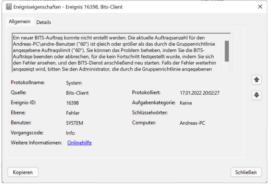

Hallo zusammen!
Seit einigen Tagen ist meine Ereignisanzeige "System" voll mit roten
Fehlermeldungen bezüglich Bits Client siehe Screenshot der aber nicht
mein eigener ist.
Gemacht habe ich bitsadmin.exe /list .Ergebnis 0 Jobs. Trotzdem wird
hier wegen 60 Einträgen gemeckert, was ich nicht verstehe. Ich habe auch
einen reset gemacht einfach so, weil ich nichts anderes wusste.
Kennt jemand das Problem und die möglichen Ursachen? Ich habe hier w10
pro.
Danke schon mal!

Info: ich habe mal "Bits" in das Suchfeld eingetippt und mir die
Ergebnisse angesehen. Internet selber gibt da nix gescheites her. Der
Eintrag "Probleme mit Downloads im Hintergrund erkennen und beheben"
machte mich sofort neugierig. Ich konnte dort (als Admin) nach Fehlern
bei "Bits" suchen. Es wurde ein Fehler in der Registrierung gefunden der
auch behoben wurde. Ob ich jetzt "Bingo" sagen kann weiß ich erst morgen
oder in den nächsten Tagen.
Soviel mein Feedback zum Problem ,weil ich hasse diese roten Einträge in
der Menge. Die gab es sonst auch nicht.
Mfg herbert
von Mario M. (thelonging)
Was sagt
bitsadmin /list /allusers
P.S.: Als Admin ausführen!
Kannst auch mal den BITS-Dienst stoppen, C:\Users\All
Users\AppData\Microsoft\Network\Downloader\qmgr*.dat löschen und den
Dienst wieder starten.
von Herbert Z. (herbertz)
Mario M. schrieb:
> Was sagtbitsadmin /list /allusers
Ich habe in beide Nutzer Accounts und den eingeschränkten als Admin
gesucht.
Ergebnis 0 Jobs. Ich hoffe , dass der gefundene  Fehler in der
Registrierung ... siehe Vorpost... das Problem beseitigt. Außerdem habe
ich vorbeugend in Chrome  Downloads im Hintergrund zulassen "
deaktiviert.
Google gibt zum Thema nichts brauchbares her, sogar ein paar "Bitsadmin"
Befehle waren falsch oder für eine alte Version.
Alles probiert, hat nichts gebracht...
Update KB 5041580 habe ich gestern auch gemacht ,Fehler blieb.
sfc/scannow durchgezogen, war aber alles paletti.
Also ich habe schon einiges probiert, obwohl mir die genaue Funktion von
Bits und welche App damit arbeitet nicht bekannt ist.
Wenn man Bits deaktiviert soll MS Update nicht mehr gehen.
mfG
Feedback: Nach dem Prozedere von Gestern( ich habe mal "Bits" in das
Ergebnisse angesehen.Der
auch behoben wurde. Außerdem habe
deaktiviert.)
Momentan schaut es so aus ,als hätte ich das "gewonnen."
Die besagten "Bits Fehlermeldungen" sind weg.
Schöne Sonne noch heute, und Danke für eure Aufmerksamkeit.
Herbert
