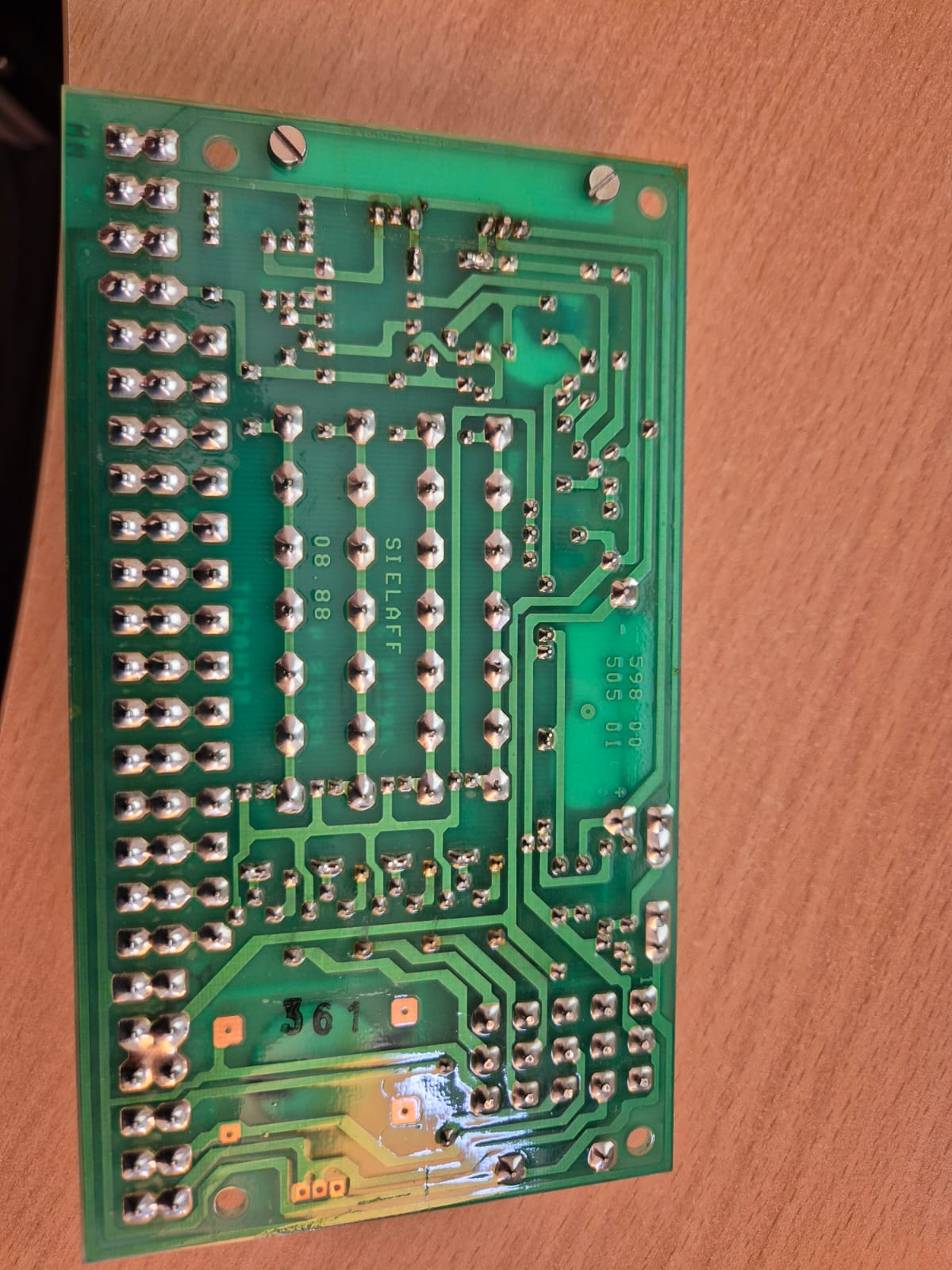

ich versuche gerade einen kaputten Sielaff Verkaufsautomaten zu
reparieren.
Der erste "reparierte" Fehler war das einer der Mikroschalter feucht
geworden ist, diesen habe ich durch einen ähnlichen ersetzt. Hier war
die Fehlermeldung "gesperrt durch Elektronik", diesen Fehler habe ich
beseitigen können.
Der zweite Fehler an dem ich im Moment nicht weiterkomme ist das die
Spule zur Freigabe der Warenausgabe nicht anzieht über die normale
Elektronik.
Wenn ich die Spule direkt über die 24 volt versorge zieht die Spule an
und ich kann ein getränk entnehmen.
Angeschlossen ist die Spule an den Klemmen Y und Y an der Preisverteiler
Platine.
Wenn ich an der Klemme Y Y mit dem Multimeter ohne Spule messe kommen 24
Volt durchgehend an. Wird die Spule angeschlossen bricht diese Spannung
ein auf 0 Volt.
Mein Gedanke bisher ist an der Preisverteiler Platine alle WIMA
Kondensatoren, denn 24 Volt Spannungsregler (L7824c-v) sowie den TRIAC
(TIC201D) auszutauschen.
Hat jemand vielleicht tips oder ähnliches was ich noch anschauen sollte?
Das ganze ist für einen Tennis Verein, sollte also nichts kosten...
vielen herzlichen Dank,
Martin

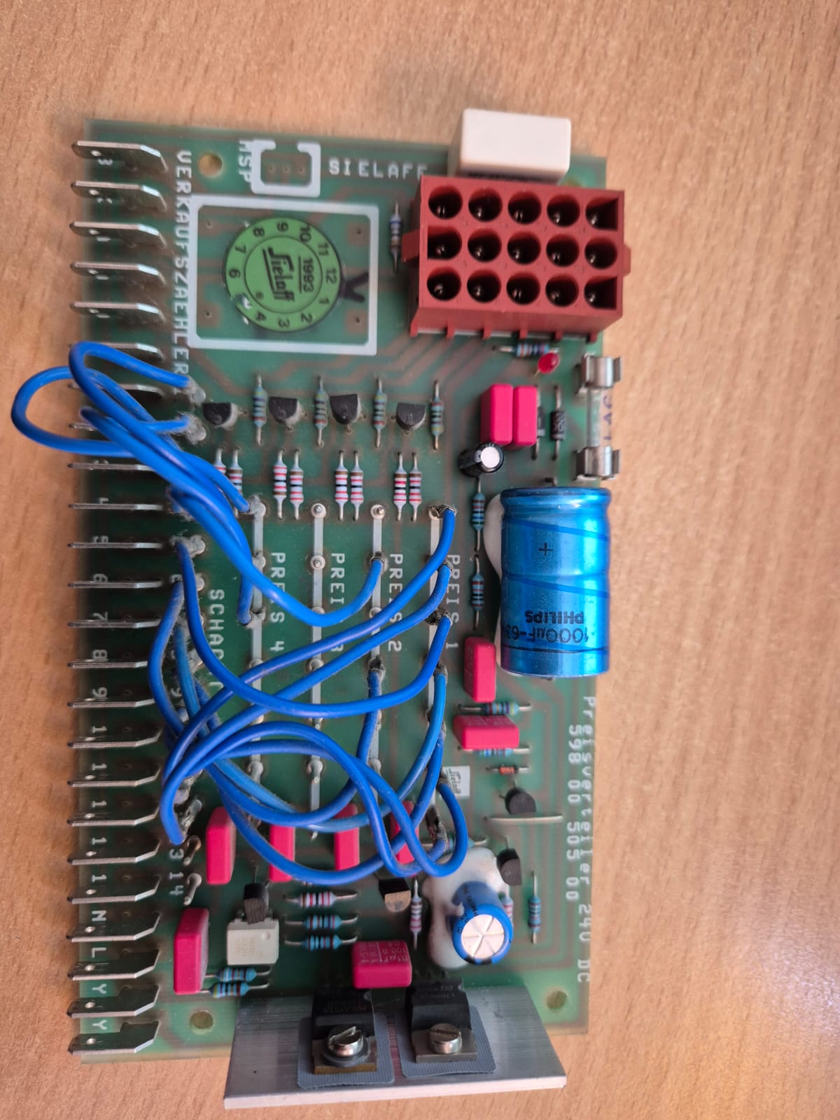

von H. H. (Gast)
> ein auf 0 Volt.
Es wird einen Snubber am Triac geben.
> Kondensatoren,
Völlig unverdächtig.
Leicht prüfbar.
von Hans G. (hansg)
Lass die armen WIMA-Kondensatoren in Ruhe, das sind keine Elkos, das
sind Folienkondensatoren.
Auch wenn selbsternannte Experten im Internet erstmal alles "Re-Cappen"
was auch nur entfernt nach Kondensator aussieht, das ist Schwachsinn.
Den 7824 kannst Du doch einfach testen, wenn der auch bei Auslösen der
Spule stabil 24V liefert ist alles ok.
Der Triac, das geheimnisvolle Wesen, steuert der überhaupt die Spule an
Wenn die Spule mit 24V-Gleichspannung betrieben wird, ist es
unwahrscheinlich, dass die über einen Triac geschalten wird.
Mit Triacs schaltet man Wechselströme.
Versuch mal einen Schaltplan zu bekommen, die Leiterplatte fungiert ja
scheinbar als zentraler Verteiler, so viel ist da ja gar nicht drauf.
Ist das Alles an Steuerung ?
von Michael B. (laberkopp)
Martin L. schrieb:
> Mein Gedanke bisher
Planlos.
Die Sicherung scheint heile.
Der Magnet wird wohl mit Wechselstrom, die ansteuernde Elektronik mit
Gleichspannung versorgt zu wrrden.
Die Elektronik soll wohl einen zeitlimitierten Impuls über den
Optokoppler je nach Freigabe des Geldzählers erzeugen.
Vielleicht ist der Impuls zu kurz.
Prüfe die beiden blauen Elkos.
Prüfe mit einem Oszilloskop ob die 24V zusammenbrechen beim Impuls und
ob der Impuls über den Optokoppler eine sinnvolle Länge hat.
Wenn man kein Oszilloskop hat: die sind heute so billig (ab 25€
gebrauchte Röhren) man kauft sich eins.
von H. H. (Gast)
Michael B. schrieb:
> Planlos.
Ja, ein Schaltplan wäre sinnvoll. Aber man kennt ja noch nicht einmal
das Modell.
An L und N wird die Wechselspannung für den E-Magnet eingespeist. Die
Herren Platinendesigner haben dann die Leiterbahn um den fast kompletten
Rand der Platine geroutet, über die Sicherung und dann an den Triac, der
mit einem MOC30XX getriggert wird.
Die Sicherung kann durchaus verdächtig sein und vor allem auch die
Fassung. Ebenso würde ich mal diese endlose Leiterbehn genauer
untersuchen und durchpiepsen.
von Kristian T. (Firma: Horizontal & Vertikal Lift) (fehlerteufel)
In diesem Forum Thread wird die Funktionsweise erklärt und man sieht ein
paar Bilder vom Innenleben des Komplettsystems.
https://www.geldspielfreunde.de/forum/index.php?thread/40438-jede-ausspielung-ein-gewinn-mein-neuzugang-sielaff-fk-61/&postID=291625&highlight=sielaff#post291625
Ich habe es so verstanden, das der Magnet erst anzieht 1. wenn genug
Münzen eingeworfen sind (Signal kommt vom Münzzähler) und 2. am richten
Ausgabefach gezogen wird (s. Anfoderungskontakt). Das Rücksetzen
geschieht wahrscheinlich durch das öffnen und wieder schließen des
Faches, der Kontakt geht auch deine Platine. Anhand der Bilder kannst du
gut die Leitungen verfolgen, das System verstehen und gezielter messen
(Schalter, Optkopler, triac usw.).
Viel Erfolg!
