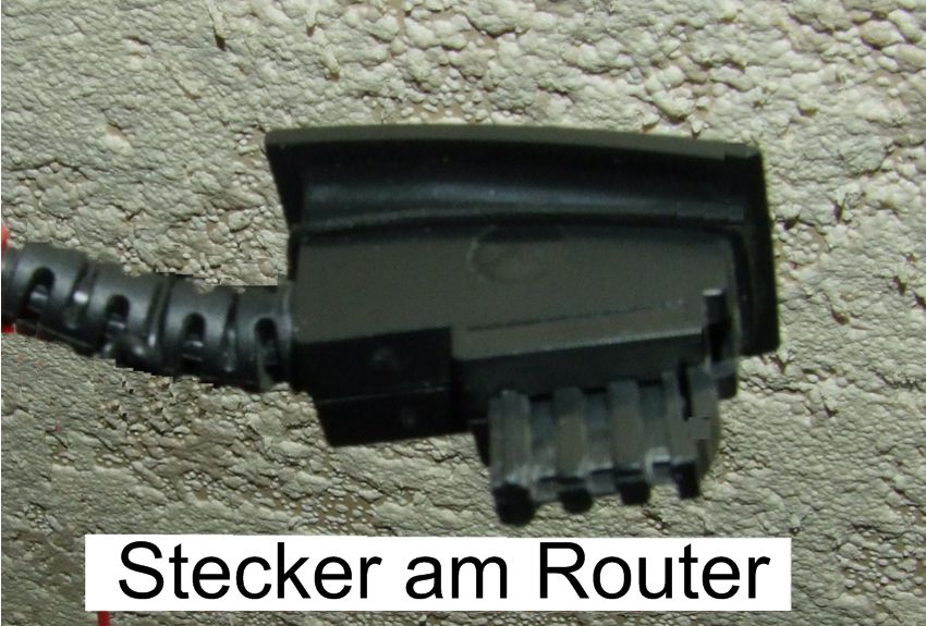

Hallo!
Das Anschlusskabel für meinen Router muss verlängert werden. Abgebildet
ist der Stecker, der in den Router geht.
Unter welcher Fachbezeichnung finde ich eine Verlängerung dafür?
Danke
Bruno F
von (prx) A. K. (prx)
TAE Verlängerung.
von Hmmm (hmmm)
TAE-Verlängerungskabel, F-codiert.
von Harald K. (kirnbichler)
Das ist ein TAE-Stecker.
Also brauchst Du ... eine TAE-Verlängerung.
Oder Du siehst Dir das andere Ende des Kabels an (also das Ende, das im
Router steckt) und suchst für diesen Steckverbinder eine Verlängerung.
Herrje, mach die Augen auf beim lesen! Schau auf dein Foto "Stecker am
Router" und dann schau auf die Abbildungen im Wiki-Artikel. Dann
solltest du mühelos erkennen können, dass Hmmm recht hatte.

von Wolf17 (wolf17)
Bruno F. schrieb:
> Also darf ich kein F-codiert nehmen, sondern nur N-codiert?
Das erste Bild:
https://www.mikrocontroller.net/attachment/643331/Stecker_Eingang_Router.jpg
zeigt einen F-codierten Stecker (siehe wikipedia), also nimmt dazu
passend eine TAE-F Verlängerung.
von Bruno F. (hdt)
Wolf17
Ja, das ist auch das einzige, was Sinn ergibt. Denn der Stecker auf Bild
1 ist ja der, der in den Router passt Und da das ein F-Stecker ist, muss
auch die TAE-Verlängerung F-Stecker und F-Buchse haben. Das besorge ich
mir jetzt.
Danke
Bruno F

von Bruno F. (hdt)
Danke für das Interesse, aber die Sache ist für mich nun abgeschlossen.
Der Stecker, den ich in Bild 1 zeige, ist  der, der von meiner
DSL-Hausinstallation direkt in den Router führt.
Ob das nun korrekt oder weniger optimal ist, sollte mich nicht weiter
interessieren. Das war die Verbindung, die ich wohl 15 Jahre schon
hatte, zuletzt mit einem Spedport W724V und nach einem Tarifwechsel vor
ein paar Monaten nun mit einem Spedport Smart 4. Da kam der
Telekom-Techniker ins Haus, weil Tarifwechsel und Wechsel des Routers
zusammen fielen und dann nichts funktionierte.
Der Techniker hat alles durchgemessen und für überdurchnittlich gut
befunden. Dann hat er mir noch den neuen Router zum Laufen gebracht,
weil Telekom-Ferndiagnose und Hilfe alles restlos vermurkst hatte.
Das heißt im Klartext, dass die Messwerte hier vor Ort weit besser als
durchschnittlich sind und es daran auch nichts zu verbessern gibt.
Das Kabel mit dem Stecker von Bild 1 ist nun lediglich etwas kurz und
darum kommt da nun die TAE-Verlängerung zwischen. Vielleicht mache ich
mir die kürzer. 1 Meter würde genügen.

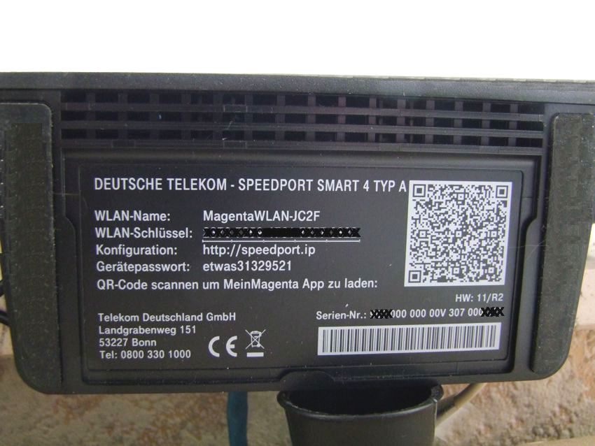

von Niklas G. (erlkoenig) Benutzerseite
Bruno F. schrieb:
> Spedport Smart 4
Hat keine TAE-Buchse für den DSL-Anschluss, sondern RJ45.
Bruno F. schrieb:
> Abgebildet ist der Stecker, der in den Router geht.
Kann also nicht sein!!

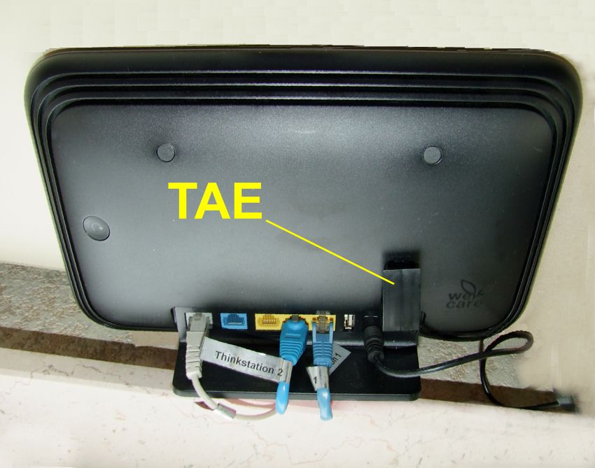

von Bruno F. (hdt)
Ja, stimmt genau. Ich bin kein Experte. Dann hätte ich hier ja nicht
gefragt.
Nochmal:
Mein Router ist ein Speedport Smart 4. Und dass der keinen TAE-Anschluss
haben soll, ist nicht richtig. Das sollten Experten eigentlich wissen.
Der TAE Stecker in Bild 1 ist nicht irgendeiner, sondern es ist der
Anschluss des Routers an die Hausinstallation. So hat es immer
funktioniert, schon mit dem alten Router Speedport 724V, und so hat der
Telekomtechniker auch seine Messungen am neuen Speeport Smart 4 gemacht.
Selbstverständlich muss dazu der TAE-Stecker eingesteckt sein, sonst
könnte der Techniker ja nicht den Router und die Leistung im Betrieb
messen.

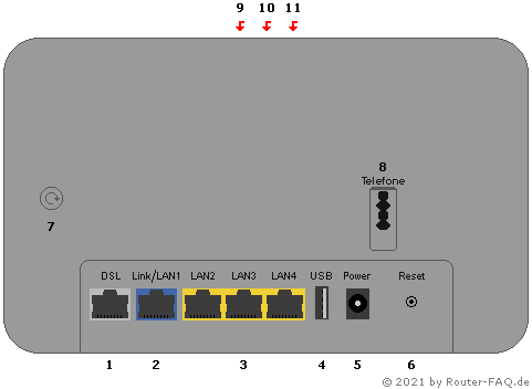

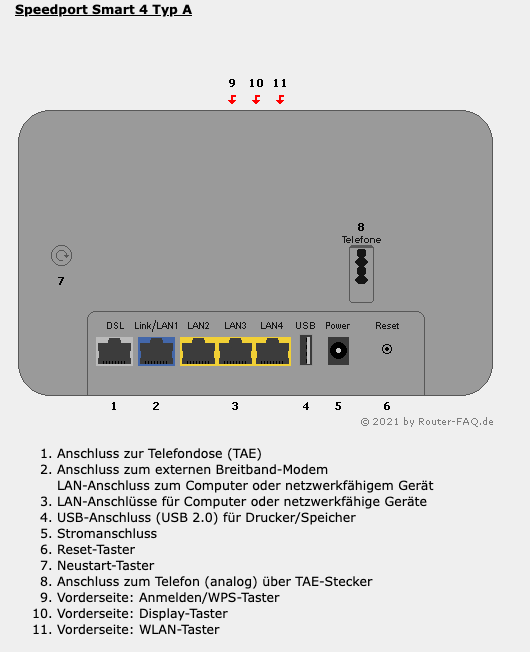

Und zwar für ein analoges Telefon an Buchse 10. Die ins Haus kommende
DSL-Leitung hängt an Buchse 8 mit einer im Bild leider nicht sichtbaren
Beschriftung.

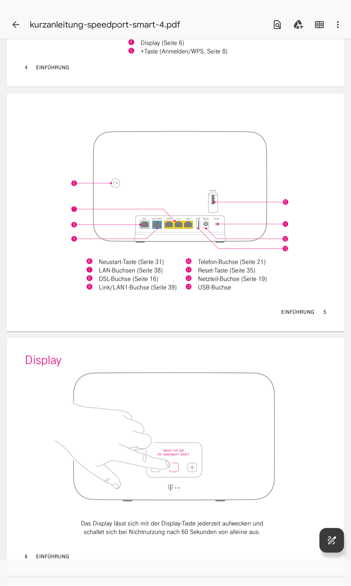

von Max I. (powermeter)
(prx) A. K. schrieb:
> Und zwar an ein analoges Telefon an Buchse 10. Die ins Haus kommende
> DSL-Leitung hängt an 8.
Der trollt doch nur. Die Buchsen sowohl am 724 als auch am Smart 4 sind
direkt am Gerät eindeutig beschriftet und jedem dieser Geräte liegt ein
"Oma-Erna-tauglicher" Zettel bei, wo welcher Stecker hingehört.
Das fällt unter fehlendes Expertenwissen, das hiesige Experten munter
aufs falsche Gleis setzt. Für ihn fällt der ganze Kram bis zum Telefon
unter den Begriff "DSL Hausinstallation". Einschließlich jener
Komponenten, die technisch nichts mit DSL zu tun haben.
Eine Laienperspektive, in die man sich erst reindenken muss. Hab da
etwas Übung. :)
War also gelogen, denn es ist das Telefonkabel, nicht das für DSL.
> befunden
Das war also eine Nebelkerze, weil die Verbindung zwischen Router und
Telefon nichts mit der DSL-Signalqualität zu tun hat.
> messen.
Dementsprechend ebenfalls Quatsch. DSL kann man auch vermessen wenn kein
analogea Telefon am Router hängt.
Also auch gelogen.
Die Frage nach der Codierung war auch eine super Ablenkung. Telefone
haben immer F-Codierung.
Also: Viel Verwirrung gestiftet weil man nicht einfach mal klar sagen
kann, dass es um den Anschluss des Telefons geht.
von Monk (Gast)
An deinem Router ist ganz sicher ein TAE-F Stecker, das erkenne ich am
Foto.
Falls du nur ein TAE-N Verlängerungskabel kaufen kannst, kann ich dich
beruhigen: In der Regel bekommt man die Stecker mit etwas Gewalt auch in
die falschen Buchsen. Danach hast du eine Universalbuchse :-)

von Monk (Gast)
Bruno F. schrieb:
> Denn der Stecker auf Bild 1 ist ja der, der in den Router passt
Bruno F. schrieb:
> Ich habe ganz klar und unmissverständlich geschrieben,
> dass es sich um den Stecker handelt, der in den Router geht.
Der Satz ist eben nicht klar.
Wenn der Stecker in den Router geht, muss der Router wohl eine
TAE-Buchse haben. Und dann kann das nur der Ausgang für ein analoges
Telefon sein. Nur so ergibt der Satz für mich einen klaren Sinn.
Allerdings habe ich noch nie einen DSL Router mit eingebauter TAE-Buchse
gesehen, deswegen ist mir klar, dass du es so nicht gemeint haben
kannst, sondern so:
Der TAE Stecker geht in die TAE Dose der Telekom, die an der Wand hängt.
Es ändert aber nichts daran, dass es sich in beiden Fällen um einen
TAE-F Stecker handelt, egal wie man es nun versteht. Außerdem zeigt dein
Foto ganz klar den TAE-F Stecker. Wo der rein gesteckt wird, ist doch
irrelevant. Es bleibt dabei, dass du ein Verlängerungskabel für TAE-F
brauchst.

Bruno F. schrieb:
> Das Telefon bzw. die ganze Telefonanlage ist hingegen über ein graues
> Kabel am Router angeschlossen.
Auf einmal ist das Kabel wieder grau? Jetzt verarschst DU uns alle
wieder. Das Kabel zum Telefon ist offensichtlich schwarz!
Was ist das überhaupt für eine "Telefonanlage"? Mehr als ein
gewöhnliches Analogtelefon?
Bruno F. schrieb:
Dieses graue Kabel hier geht sicherlich nicht zur Telefonanlage,
sondern in die TAE-Buchse.
Was es definitiv nicht gibt: Router, deren DSL-Eingang in Form einer
TAE-Buchse ausgeführt ist.
Denn dazu bräuchte man ein Kabel mit zwei TAE-Steckern, einer davon
käme in die TAE-Dose, an der die Kupferdrähte der Telekom (oder
sonstwem) enden, der andere in den Router.
Wenn ein Router eine TAE-Buchse hat (was z.B. bei telephoniefähigen
Fritzboxen sehr verbreitet ist), dann dient diese ausschließlich dazu,
daran ein analoges Telephon (oder Fax etc.) anzuschließen, NIEMALS aber,
um darüber das DSL-Signal in den Router einzupeisen.
Der Anschluss des DSL-Signals an einen Router erfolgt meistens eine
RJ45-Buchse (die man also leicht mit einer Netzwerkbuchse verwechseln
könnte). A
Und das ist auch hier der Fall, wie das Bild hier deutlich in Form eines
grauen Kabels zeigt:
https://www.mikrocontroller.net/attachment/643402/Spedprt_Smart_4_Router_Bild_1.jpg
Hier sieht man eine Beschriftung der Anschlüsse:
https://www.router-faq.de/anschluss/Speedport_Smart4.png
Nummer 1 unten links ist der DSL-Anschluss.
Nummer 8 ist eine TAE-Buchse ... für den Anschluss eines Telephons.
(Quelle: https://www.router-faq.de/?id=anschluss&hw=speedportsmart4)
> Internet kommt dann per Glasfaser rein.
Und wo soll das reinkommen?
Die blaue "Link/LAN1"-Buchse des Routers ist ungenutzt.
Komplett separate Verkabelung. Der Speedport ist nur fürs gute Karma.

Niklas G.
Also gut, dann will ich das auch noch aufklären, wobei ich schon jetzt
ziemlich sicher bin, dass auch das nicht akzeptiert werden wird.
Die TAE-Anschlussdose befindet sich im Erdgescboss. Weit weg vom
Standort des Routers im 1. Stock. (Ich woltte den Router gern dort
haben, wo auch meine Computer stehen.)
Also habe ich "die Hausinstallation" damals vor etlichen Jahren so
angelegt, dass die ankommenden zwei Leitungen bis nach oben in den 1.
Stock geführt werden. Dort sitzt eine TAE-Dose von der aus das schwarze
Kabel mit dem schwarzen TAE-Stecker von Bild 1 in den TAE-Steckplatz des
Routers geht.Bei der Einrichtung (damals noch der alte Speedport Router)
war schon einmal vor Jahren ein Telekom-Techniker behilflich. Und der
Telekom-Techniker vom April dieses Jahres hat das so ebenfalls
akzeptiert. Es funktioniert und der Datendurchsatz ist
überdurchschnittlich gut.
Nebenbei: Wenn jetzt hier mehrfach "vom grauen Kabel" gefaselt wird, ist
das nicht meine Schuld. Ich habe überhaupt kein graues Kabel ins
Gespräch gebraucht, sondern erst darauf geanwortet, als es hier zum
Thema gemacht wurde. Das graue Kabel ist für die Verbindung vom Router
zur Hausinstallation und damit zur Telefonanlage. Hat aber mit dieser

> Telefon-Abgang vom Router (graues Kabel)
 - oder halt fröhlich weitertrollt.
Also nochmal zum mitschreiben:
- Das GRAUE Kabel mit dem RJ45 Anschluss ist der DSL-Eingang am Router
- Das SCHWARZE Kabel mit dem TAE Anschluss ist der TELEFON-ABGANG am
Router.
Jetzt kapiert?

Die TAE-Buchse am Speedport Smart 4 ist garantiert keine N-Buchse, weil
der darin angeschlossene TAE-Stecker (siehe Bild 1) kein N-Stecker,
sondern ein F-Stecker ist. Ist doch eigentlich logisch. Keine
N-Codierung.
von Reinhard S. (rezz)
> N-Codierung.
Laut Bedienungsanleitung des Speedport Smart 4 ist die TAE-Buchse an dem
Gerät U(niversal)-codiert. Also es passen sowohl N als auch F rein :)

Reinhard S. schrieb:
>> N-Codierung.
Das hätte ich jetzt nicht erwartet. Das wirft dann ja einige von anderen
schon gemachte Erklärungen total über den Haufen.
Trotzdem werde ich dort keine N-Codierung verwenden, sondern F.

Bruno F. schrieb:
> Und der Telefon-Abgang vom Router (graues
> Kabel) wird hinunter ins Erdgeschoss zur Basis der Telefonanlage
> geführt.
Ich hab' ja schon von Leuten gehört, die Rot und Grün verwechseln, aber
Menschen, die grau und schwarz verwechseln, sind eine Neuigkeit.
Das GRAUE Kabel (auf Deinem Bild das Kabel unten LINKS) ist das
DSL-Kabel. Denn die korrespondierende GRAUE RJ45-Buchse Deines Routers
ist der DSL-EINGANG.
Dein SCHWARZES Kabel mit einem TAE-Stecker steckt in der TAE-Buchse
Deines Routers oben RECHTS.
Das ist ein Anschluss für ein analoges Telephon.
Das steht so auch in der BEDIENUNGSANLEITUNG Deines Routers:
https://www.telekom.de/hilfe/downloads/bedienungsanleitung-speedport-smart-4
Seite 11:
Unten links - "8 DSL-Buchse"
Oben rechts - "10 Telefon-Buchse"
Auf Seite 29 wird ein DSL-Kabel dargestellt. Das hat an einem Ende einen
TAE-Stecker, am anderen Ende einen RJ45-Stecker, der genauso aussieht
wie die beiden Stecker des daneben abgebildeten Netzwerkkabels.
Auf Seite 36 wird beschrieben, wie der Router an einen DSL-Anschluss
angeschlossen wird. Man sieht eine Telephondose und das DSL-Kabel mit
TAE-Stecker und dem in die GRAUE Buchse unten links einzusteckenden
RJ45-Ende.
Und auf Seite 39 steht, wie ein schnurgebundenes Telephon, Faxgerät o.ä.
an die TAE--Buchse oben RECHTS angeschlossen wird.
Kurz: Du irrst Dich.

Bruno hat mit seinem Bild für Irritationen gesorgt. Der dort gezeigte
TAE-Stecker mit dem überbreiten Kopf war nur für die DSL-Zuleitung vom
Telefonnetz zum Splitter üblich. Die Breite verhindert mechanisch, dass
weitere Geräte an eine NFN-Dose gesteckt werden und DSL stören.
Abgesehen davon war seine Fragestellung unklar bis unverständlich.
Wie weiter vorne schon jemand schrieb, waren diese Kabelchen nur
20..30cm lang. Wenn ich mich recht erinnere, war am anderen Ende die
Rastnase des 4/4 Steckers außermittig, passte nur in den T*-Splitter.

Nein, Du hast Unrecht. Nun sei ein Mann und stehe dazu. Was Du
behauptest ist falsch.
Ich verlängere NICHT das Telefonkabel, sondern es ist die Verbindung des
Routers mit dem Telekom-Netz. Das wurde auch nicht geändert, sondern
funktionierte schon mit dam alten Speedport W724V so. Weil der neue
Speedport Smart 4 etwas mehr Platz braucht, will ich die Verlängerung
dazwischen machen. Aber es bleibt dabei: Auch beim neuen Speedport Smart
4 hat dieser TAE-Eingang die gleiche Funktion. Das wurde nicht geändert.
Was Du hier behauptest, ist falsch. Auch Fachleute können sich irren.
Und das ist hier der Fall. Ich liefere Dir jeden Beweis dafür, dass Du
im Irrtum bist.
Der Speedport Smart 4 hat aber keine TAE-Buchse als Eingang, sondern
eine graue RJ45.
> im Irrtum bist.
Mach mal. Die Bedienungsanleitung mit den Anschlüssen des Speedport
wurde hier ja schon verlinkt.
Warum steht es dann in allen Anleitungen so, warum ist es bei allen
DSL-Routern die ich und meine Familie je hatten so, dass die TAE-Buchse
fürs Telefon und die RJ45-Buchse fürs DSL ist? Hast du auch nur das
geringste Bisschen an Beweis für deine Behauptung, z.B. eine Anleitung
in der es steht?

Reinhard S.
Nein, ich werde hier nicht die Bedienungsanleitung diskutieren. Dazu
fehlt mir das Fachwissen, das Du anscheinenend auch nicht besitzt.
Auch Du bist im Unrecht. Bei mir ist die TAE-Buchse am Router Speedport
Smart 4 der Eingang vom Telekom-Netz. Und ich behaupte nicht, das dass
der Bedienungsanleitung entspricht, sondern nur, dass es bei mir so
geschaltet ist und so funktioniert und so auch vom Techniker der Telekom
überprüft und nicht beanstandet wurde.
Das Prinzip dieser ganzen "Experten-Aussagen" ist überdeutlich
erkennbar: Der Fragesteller soll an die Wand geredet und zum Schweigen
gebracht werden, um letztlich den Eindruck zu hinterlassen, Recht zu
haben.
Ihr seid damit aber im Unrecht. Bei mir ist das so geschaltet, wie ich
es beschrieben habe. Und wer sagt, das könne nicht wahr sein, der ist im
Irrtum. Einige könnten sich bestimmt auch mal ein wenig besser
informieren, bevor Sie hier solche Lügengeschichten verbreiten. Ich kann
es ja beweisen, was ich schreibe.
Ah wie praktisch, einfach die aussagekräftigste Quelle wegwischen...
Bruno F. schrieb:
> Ich kann
Und behaupten man könne das absolute Gegenteil beweisen. Ohne jeglichen
Beweis zu liefern. So macht man das.
Ist es nicht, Du irrst Dich.
> Und ich behaupte nicht, das dass der Bedienungsanleitung entspricht,
Immerhin.
> sondern nur, dass es bei mir so geschaltet ist
Ist es nicht. Sieh es Dir einfach nochmal genau an.
> und so funktioniert
Tut es nicht, s.o.
Natürlich, der hat ja auch nicht gesehen, was Du zu sehen glaubst,
sondern das, was da tatsächlich verbaut ist. Nämlich, daß das GRAUE
Kabel der DSL-Anschhluss ist, und daß dieses GRAUE Kabel mit Deinem in
der von der Telekom installierten TAE-Dose steckenden schwarzen Kabel
verbunden ist.
Das SCHWARZE Kabel mit dem TAE-Stecker, das in Deinem Router steckt, ist
mit Deiner (bislang aus irgendwelchen Gründen nie benannten)
"Telephonanlage" verbunden.
Glaub's einfach, es ist so.
Wenn Du was anders wahrnimmst:
Du. Irrst. Dich.
Da bin ich mir absolut sicher. Und da bin nicht nur ich mir sicher, da
ist sich auch jeder andere in diesem Thread hier sicher, sogar unser
Posthörnchen sieht das so.

Nein, damit wird es klar.
Er hatte in grauer Vorzeit einen Analog-Anschluss. Der Übergabepunkt war
eine TAE-Dose der Telekom im Keller. Von dort ging eine Leitung ins
Erdgeschoss, wo eine Analog-Telefonanlage (DECT-Basis oder Kabelversion)
stand (und noch steht). Ja, solche Dinger gibt es, auch wenn man bei
einfachen Anschlüssen nur eine Rufnummer hat, kann man dann wenigstens
im Haus an mehreren Telefonen telefonieren.
Später kam dann DSL. Da wurde die Leitung vom Telekom-Übergabepunkt im
Keller in den ersten Stock verlängert und dort am Router an dessen
RJ45-Buchse angeschlossen (dort grau). An die TAE-Buchse des Routers
wurde eine eine weitere, ins Erdgeschoss zu der alten TK-Anlage gehende
Leitung (schwarzer Stecker) angeschlossen. Damit funktioniert diese
TK-Anlage genauso wie früher.
Es sind also bei der Umstellung auf DSL zwei zusätzliche Leitungen
gelegt worden, eine DSL-Leitung (vom Keller in den ersten Stock) und
eine a/b-Leitung (vom ersten Stock "zurück" ins Erdgeschoss).
Wer das gemacht hat, weiß man nicht. Ob der OP sich vielleicht nicht
mehr richtig erinnern kann, ob er schlecht sieht oder ob jemand beim
Renovieren etwas übertapeziert oder eingeputzt hat, wer weiß das schon.
Möglicherweise gab es zwischendurch ein Zwischenszenario mit Splitter im
Keller, das ändert am heutigen Szernario nichts.
In jedem Fall benutzt der OP wechselnde Begrifflichkeiten und
undefinierte Ausdrücke wie z. B. "Hausanlage", die niemand verstehen
kann.
Der Betreff hätte besser anders gelautet: "Anschlusskabel der TK-Anlage
verlängern", nicht "Router-Anschlusskabel verlängern"

Zieh doch mal das TAE Kabel raus, dann siehst Du dass deine
"Thinkstation 1" und "Thinkstation 2" trotzdem noch Internet haben. Dann
steckst Du das TAE Kabel wieder rein, und ziehst mal das graue DSL Kabel
mit der uns unbekannten Beschriftung raus...
