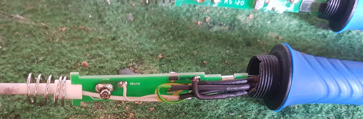

Hallo
Ich brauche mal euere Hilfe.
Ich versuche grade einen Lötkolben der Marke ATTEN SP-60 zu reparieren.
Fehler Bild ist, Lötspitze wird nicht mehr heiß genug.
Habe mir einen neuen gekauft und habe Vergleichsmessungen gemacht.
Die Heizung ist es nicht. Da stimmen die werte vom alten und neuen
Lötkolben überein (beide um 9 Ohm).
Aber dann gibts es noch so was wie einen Temperatur Fühler.
Dieses SMD Bauteil hat original kalt (Ok 29 Grad Raumtemperatur) um die
1–3 Ohm schwankt immer bissel.
Im neuen Lötkolben ändert sich der wert NICHT, wenn ich es kurz dem mit
Feuerzeug heiß mache.
Im Alten/Defekten Aber schon da habe ich werte von K Ohm bis Giga Ohm
Bereich.
Ich hätte es eher anderes rum erwartet.
Kann mir jemand sagen, was das für ein Teil ist?
und / Oder wo ich Ersatz bekommen kann. (Werte unbekannt)
Z.z. Schwanke ich noch zwischen:
A = Temperatur Fühler
werte passen nicht, weder beim neuen der ok ist noch beim alten. Und
sehen auch anderes aus DENKE ich.
Auch ist das Teil recht weit weg von der Heizung.
B Einen Thermoschalter (Aber wie weiß die Lötstation welche Temperatur
die Lötspitze ungefähr hat? )
Eine Beschriftung ist auf dem Mir unbekannten teil NICHT ersichtlich.
Unter dem Mikroskop ergaben sich nur wilde strich auf dem Bauteil.
Anschluss Kabel wurde schon erneuert hat damit also auch nichts zu tun.
Vielen Dank.

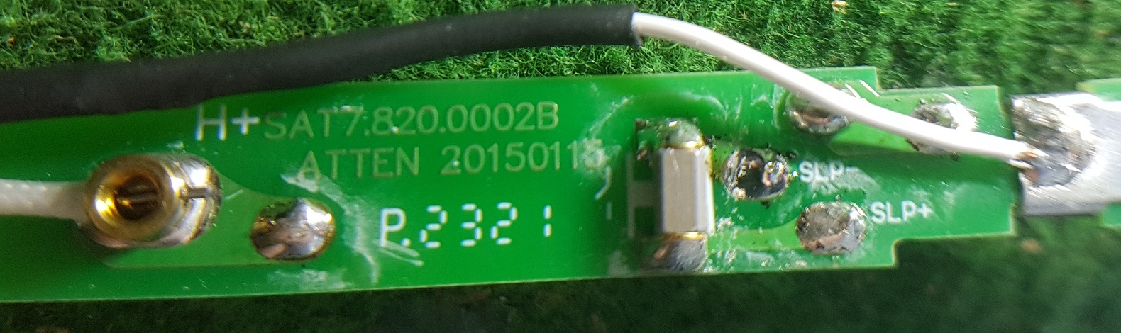

Superniedrige Widerstandswerte deuten eigentlich auf ein Thermoelement
hin, aber die Position dieses Teiles ist ja viel zu weit weg von der
Heizpatrone für irgendwelchen sinnvollen Messungen.
Thermoelemente erzeugen sehr kleine Spannungen im mV Bereich, kann man
aber auf dem DVM meist erkennen, vor allem, wenn sie heiß werden.

kann es sein, dass es sich hierbei um eine Temperatursicherung handelt?
Bei diesem Angebot über ein "Heater - Heizelement für Lötstation ATTEN
AT-937A" steht an einem vergleichbaren Bauteil die Bezeichnung "SW1".
https://botland.de/lotkolben-und-heizungen/19412-heater-heizelement-fur-lotstation-atten-at-937a-5904422348533.html
Mit freundlichen Grüßen
Guido
von Guido C. (guidoanalog)
Hallo David,
jetzt sehe ich es erst, links neben dem Bauteil ist das Schaltzeichen
für einen Schalter aufgedruckt. Allerdings für einen Schließer und nicht
für einen Öffner.
Guido

Und ja das Schaltzeichen verwirrt mich auch unter dem Bauteil selber ist
ein "H" zusehen.
das Bauteil ist nicht mit dem Heizelement elektrisch verbunden ist
wirklich nur ein Sensor für die Steuerung aber ka wie das gehen soll
wenn der ein halben Meter weg ist.
Ein Schalter macht auch DENKE ich keinen sinn da ich die Temperatur je
irgendwie messen muss.(kann sie in 5 grad stritten einstellen)
von Harald K. (kirnbichler)
Das Bauteil könnte ein Erschütterungsschalter sein, mit dem die
Lötstation mitbekommt, daß der Lötkolben in die Hand genommen und
benutzt wird. Geschieht das nicht, geht die Lötstation in eine Art
Schlafbetrieb und reduziert die Temperatur, damit die Lötspitze weniger
schnell vergammelt.
von H. H. (Gast)
BL-2500N

Nein! Das ist ein Wackelschalter!
von Thomas (kosmos)
dieser Wackelschalter reagiert ja auf Bewegungen aller 3 Achsen.
Deswegen würde ich schon den gleichen wieder einsetzen.

So wie ich es auf deinen Bildern sehe gibt es nur 4 Leitungen davon
werden 2 für den Bewegungssensor und 2 für das Heizelement verwendet.
Kannst du bei aufgeheiztem Element und abgezogenen Leitungen evtl. eine
Thermospannung von ein paar mV messen? Vielleicht läuft das über die
gleichen Anschlüsse und wird in einer Heizpause ausgewertet.
