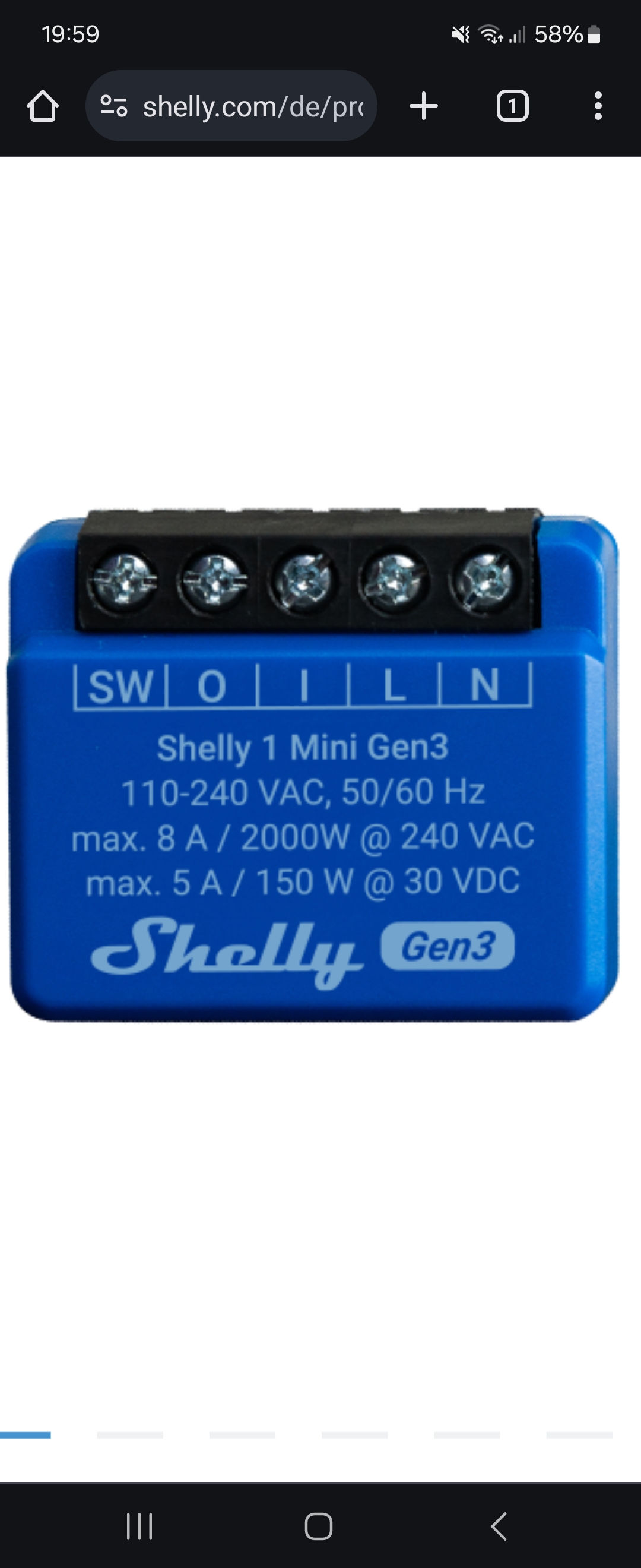

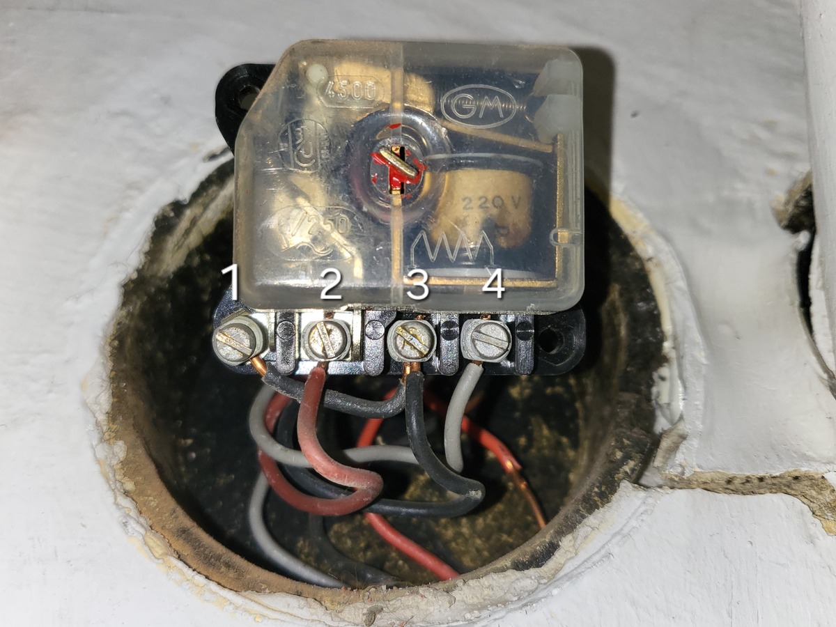

Hallo zusammen, ich wollte diesen alten Stromstoßschalter durch einen
Shelly ersetzt. Kann mir jemand sagen wir ich die Adern am Shelly 1 Mini
gen 3 richtig anschließe?
Bin etwas ratlos da an dem einen auch meine Beschriftung dran ist.
Bild 1: Alter Stromstoßschalter mit Nummerierung der Adern
Bild 2: Neuer Shelly 1 Mini gen 3 mit beschrifteten Anschlüssen
Vielen Dank für eure Unterstüzung im Voraus.

Gar nicht, es sei denn du überbrückst die für den Stromstoßschalter
verwendeten Taster.
von Joachim B. (Gast)
Du brauchst für den Shelly einen Neutralleiter. Den sehe ich da nicht.
Es sieht auch so aus, als würde bei deine Nachkriegs-Stromstoßschaltung
der Taster den Neutralleiter schalten. Beim Shelly muss der Taster L
(die Phase) schalten.

Fast alle Shellys funktionieren auch mit einem geschalteten N an den
SW-Eingänen. Sie müssen zwar etwas mehr Leistung verbraten wenn N an den
SW-Klemmen anliegt, aber bei Tastern ist das ja nicht lange der Fall und
daher auch nicht schlimm. Schalter würde ich allerdings nicht auf diese
Weise anschließen.
Wichtiger ist aber: Falls in den Tastern noch Glimmlämpchen stecken,
wird es mit dem Shelly nicht funktionieren.
von Achim M. (minifloat)
Der alte Stromstoß-Schalter sieht nach dem Foto oben für mich so aus:
1-2 Spule
3-4 Schaltkontakt
Was ist die blanke rote Ader da, siehe Anhang?
mfg mf
von Chris K. (kathe)
Achim M. schrieb:
> 1-2 Spule
> 3-4 Schaltkontakt
1-2 Schaltkontakt
3-4 Spule
Spulensymbol zeigt doch direkt auf die Kontakte.
Vielleicht das gleiche wie hier:
https://community.hom.ee/t/treppenhauslicht-stromstossrelais-ersetzen/6719
Blanken Draht bitte korrekt isolieren wenn nicht benötigt.
Ist das an 2 Braun oder auch Rot ?

@achim: Das hab ich mich auch gefragt. Natürlich wird der isoliert wenn
ich das Teil rausnehme.
Ich werde berichten wenn ich den Shelly drin hab. Hatte gedacht es ist
einfacher und es gibt eher so eine Anleitung steck 1 zu a,... Aber das
kann ich bei dem Steinzeit Teil wohl nicht erwarten.
Chris K. schrieb:
> 1-2 Schaltkontakt
> 3-4 Spule
Danke für Korrektur.
Definitiv rot, zweckentfremdet als geschalteter L. Weil ankommend am
anderen Schaltkontakt ist schwarz von der Spule gebrückt, also L.
