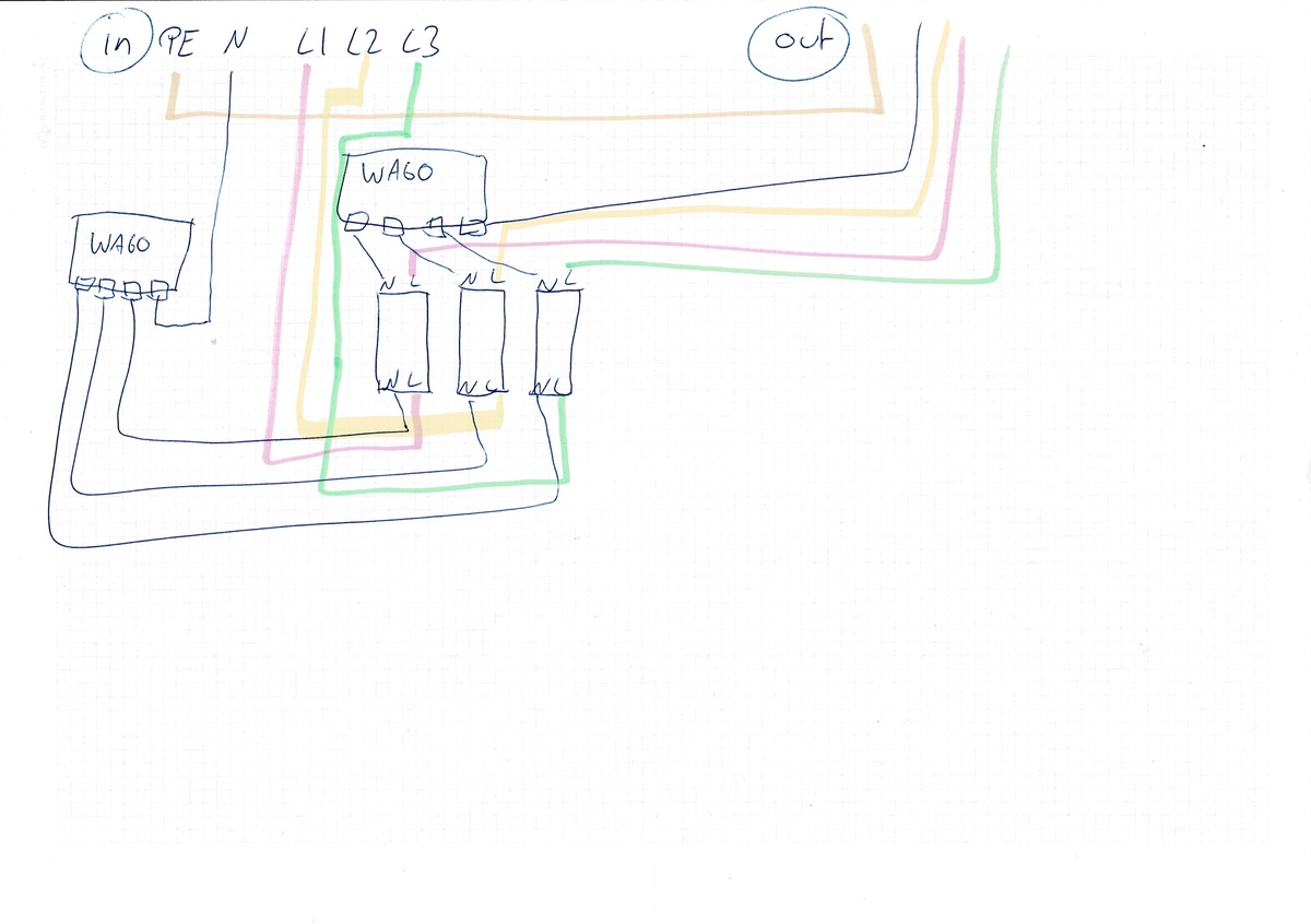

Ich habe ein 5 Adriges Kabel was in die Garage geht (von da aus wird
alles im Garten verteilt). L1 = Dauerstrom, L2 und L3 werden jeweils vom
Wohnzimmer aus per Schalter ein/ausgeschaltet.
Nun habe ich mir 3 FI/LS Schalter bestellt.
https://www.amazon.de/dp/B0CYKKK8S8
Ich weiß nicht, wie ihr solche Pläne immer am PC zeichnet, daher muss
ich es beschreiben. Ich habe aber auf die schnelle ein Bild gemalt.
Vielleicht sieht man dann ggf. einen Fehler direkt(er).
Angeschlossen habe ich es wie folgt:
- PE wird im Sicherungskasten direkt weitergeleitet an das Folgekabel.
- L1, L2 und L3 werden von unten jeweils an die FI/LS Schalter
angeschlossen
- N wird mit einer WAGO-Klemme verbunden. Von dort aus geht es jeweils
ebenfalls unten in die FI/LS Schalter
- oben werden L1, L2 und L3 wieder mit dem Folgekabel verbunden.
- die drei N von oben werden wieder an eine WAGO-Klemme angeschlossen
und dann geht es von da auch zum Folgekabel.
Problem:
Einzeln funktionieren die Sicherungen einwandfrei! Weshalb es ja kein
Kurzschluss sein kann.
ABER
Sobald ich aber die 2 oder 3 Sicherung mit anschließe, springt die
Sicherung vom ersten FI/LS Schalter immer raus.
Also entweder habe ich es falsch angeschlossen oder irgendwas anderes
stimmt nicht.
Danke für eure Hilfe!

Du meinst hoffentlich N?
Nach den 3 FIs hast du 3Ns, die man nicht mehr verbinden darf.

Du hast die 3 x N hinter den Schutzschaltern wieder verbunden. Das ist
dein Fehler.
Dein "Output" ist wieder Drehstrom. Die Phasen einzeln
abzusichern/abzuschalten ist nicht zulässig.
Kaufe/verwende einen 3P + N 30 mA FI Schutzschalter.

Ich verstehe nicht so ganz, wieso man die drei N nicht mehr verbinden
darf? Anscheinend peile ich hier etwas nicht.
Also einen 4poligen FI (L1, L2, L3 und N) mit 30 mA und dahinter dann 3x
LS-Schalter wo dann nur die Phasen drankommen und der N wird nach dem FI
direkt weitergeschleift?
Habe ich das so korrekt verstanden?

Der Strom der auf L den ersten FI/LS passiert entspricht bei Deiner
Installation nicht dem Strom, der auf N zurück durch den FI/LS fließt...
dieser Strom teilt sich auf die 3 FI/LS auf, im Idealfall fließt über
jeden 1/3 des N-Leiter Stroms ... damit ergibt sich eine Differenz und
die FI/LS lösen aus.
Du kannst in der Garage einen 4pol FI setzen und dahinter für jede Phase
eine Sicherung... einzelne FI/LS gehen nur, wenn jeder Stromkreis seinen
eigenen N  Leiter hat.

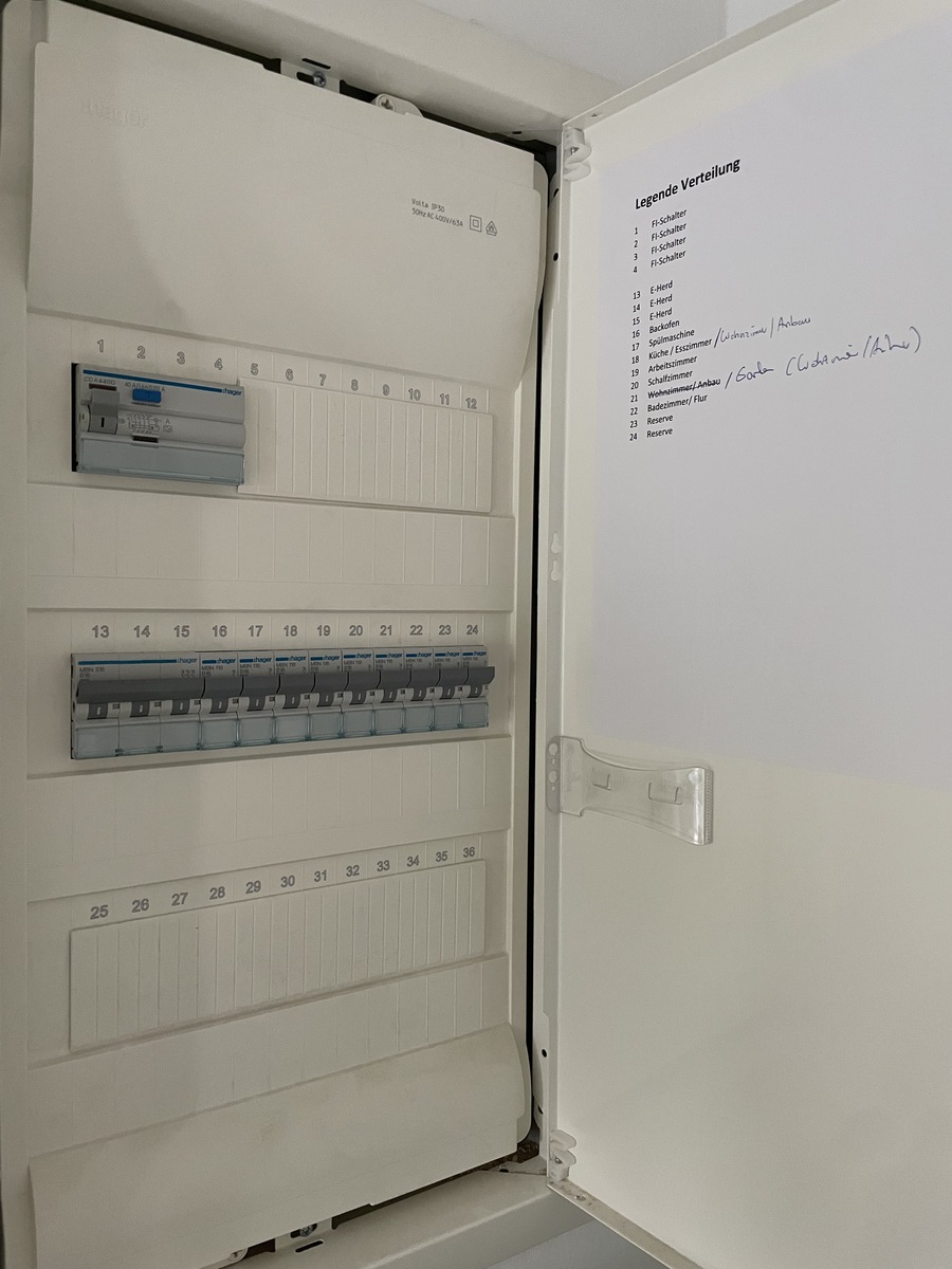

Also, die ganze Etage ist über einen FI-Schalter gesichert.
Zusätzlich hat jeder Raum danach eine eigene LS-Schalter (siehe Anhang).
Das Kabel, was in den Garten geht und über Sicherung an Wohnzimmer/Küche
angeschlossen ist, geht zu einem Mehrfach Schalter.
Edit: Der Garten hat eine eigene Sicherung, wie ich sehe. Das Problem
war dann eher, dass der FI manchmal rausgeflogen ist  (wegen
Brunnenpunpe im Garten)  und die ganze Etage dann ohne Strom war. Das
möchte ich VERMEIDEN.

Daniel schrieb:
> L1 ist Dauerstrom und geht direkt in die Garage
> L2 und L3 sind je per Schalter angeschlossen und geht dann in die
> Garage. Es ist aber ein Kabel (5adrig) was in die Garage geht.
Dann darf aber alles zusammen nur mit einmal B16 abgesichert sein, sonst
wird der N überlastet.

von H. H. (Gast)
Daniel schrieb:
> Als ich nur den Dauerstrom in der Garage angeschlossen und den Test des
> FI/LS Schalter ausgelöst habe (und auch durch die Kurzschlüsse durch das
> falsche anschließen, siehe oben), ist weder der FI vom Haus, noch die
> Sicherung vom Garten rausgeflogen. Sondern die, in der Garage. Da hat es
> also genau so funktioniert, wie ich es wollte?
Dann sag deiner Pumpe sie soll im Fehlerfall den Prüftaster drücken.
Der Prüftaster erzeugt keinen Ableitstrom nach Erde, sondern einen
lokalen Differenzstrom im FI. Der FI im Haus kann also gar nicht durch
die Prüftaste des anderen auslösen.

von Bruno V. (bruno_v)
Daniel schrieb:
> Man müsste für den Garten einen
> extra FI Schalter im Stromkasten des Hauses einbauen und vom anderen,
> die alle anderen Leitungen absichert abklemmen. Korrekt?
Ja. Oder den alten LS umklemmen und ersetzen durch
Bruno V. schrieb:
> einen neuen FI/LS
Daniel schrieb:
> Ich habe die Sicherungen ja in allen
> Variationen probiert (weil ich ja nicht wusste, dass es am N lag). D.h.
> die Sicherung ist bestimmt 10-15x rausgeknallt - und nie (!) die vom
> Haus. Daher habe ich in dem Thread ja auch nie verstanden, warum ihr mir
> sagt, dass es nicht funktionieren kann. Also mit FI und danach 3 LS
> hinter dem FI und LS vom Haus.
Es sind doch nicht die LS geflogen, sondern die FIs. Und die sind
geflogen, weil der N-Strom aufgesplittet wurde, nicht weil ein echter
Fehler da war.
Der FI im Haus hat beim Zuschalten von L2 und L3 gar keinen Fehler
gesehen und konnte gar nicht fliegen.
von Daniel (foteng)
Bruno V. schrieb:
> Bruno V. schrieb:
>> einen neuen FI/LS
> Fehler da war.
Kann ich nachvollziehen.
Ich kontaktiere den Elektriker nochmal und bitte darum, den
Garten/Garage an einen eigenen FI-Schalter im Haus zu klemmen. Das
sollte für ihn ja kein Problem sein.
In der Garage verbaue ich dann nur 3 LS. Der LS im Stromkasten vom Haus
für den Garten gilt für alle drei Phasen. Durch die Splittung in der
Garage kann ich bei Kurzschluss sehen welche Phase einen Kurzschluss
hatte.
Nicht unbedingt notwendig, aber jetzt hängt in der Garage sowieso ein
kleiner Stromkasten, dann war es wenigstens nicht ganz umsonst.
Vielen Dank für eure ganzen Tipps!

Ich suche ein günstiges Gerät für eine Hutschiene in der Garage, welche
den Echtzeit-Verbrauch (W oder kW) der drei Phasen anzeigen kann. Ich
finde aber fast immer nur Geräte, die nur kWh anzeigen oder nur eine
Phase können. Oder dann smart sind. Letzteres brauche ich nicht. Wenn
jemand eine Idee hat, gerne.
Sowas für drei Phasen z.B.
https://www.amazon.de/dp/B09W4YLTL5

Unterschied.
von Daniel (foteng)
Klaus schrieb:
> Daniel schrieb:
>> Ist das so?
> Ja!
> Mit einem Minimum an Logik könntest du das auch selbst erkennen:
> Daniel schrieb:
>> Der LS im Stromkasten vom Haus für den Garten gilt für alle drei Phasen.
> Es ist EIN LS, der kann auch nur EINE Phase schalten.
> Schau dir im Vergleich den LS für den E-Herd an und finde den
> Unterschied.
Okay. Macht Sinn.
Wenn er aber nur eine Phase schalten kann, was passiert, wenn L2 oder L3
einen Kurzschluss haben? Oder wird L1 einfach nach dem LS gesplittet in
L1, L2 und L3? So würde ich das jetzt verstehen.
von Alexander (alecxs)
Daniel schrieb:
> Es ist jeweils der FI/LS Schalter in der Garage rausgeflogen. Nicht der
> FI im Haus.
Das ist kein Zufall. Ein Kurzschluss ist kein Fehlerstrom.
von Klaus (feelfree)
Ja.
Daniel schrieb:
> in
> L1, L2 und L3?
Nein, sondern in einen L1 mit Dauerstrom, und zwei L1 hinter je einem
Schalter.
So wie jede Steckdose in einem normalen Zimmer Dauerstrom hat  und die
Deckenlampe hinter einem Lichtschalter geschaltet ist, aber am gleichen
Stromkreis/LS hängt.
von Daniel (foteng)
Klaus schrieb:
> Ja.
> Daniel schrieb:
>> in
>> L1, L2 und L3?
> Schalter.
> Deckenlampe hinter einem Lichtschalter geschaltetbist, aber am gleichen
Also man spricht von L1, L2 und L3 wirklich nur, wenn es getrennte
(Wechsel)Stromkreise sind (und jeweils mit einem eigenen LS abgesichert
wären). Daher hat ein Ceranfeld mit Starkstrom (Drehstrom) auch einen
3er LS.
Habe ich es jetzt endlich gepeilt?
Also in der Garage habe ich quasi 3x L1, nur einmal mit Dauerstrom und
zwei mal per Schalter.
> Schalter.
Das wäre noch zu überprüfen. Auf die Annahmen von Daniel (foteng)
getroffene Aussage würde ich mich nicht verlassen.
von Daniel (foteng)
>> Daniel schrieb:
>>> in
>>> L1, L2 und L3?
>> Schalter.
> 3er LS.
Nochmal korrigiert:
(Wechsel)Stromkreise sind (die jeweils mit einem eigenen LS abgesichert
werden).
ODER
Es handelt sich um Drehstrom (wo alle drei Phasen zusammen für ein Gerät
z.B. Ceranfeld) Starkstrom liefern. Diese werden dann mit einem 3er LS
abgesichert.
Je nach Anwendungsfall halt.
Korrekt?
Um es nicht noch weiter zu komplizieren - Ja.
von Michi S. (mista_s)
Genau so ist es.

Eine Frage habe ich jetzt aber noch.
L1 (und auch die beiden gesplitteten Leitungen) ist ja durch den LS im
Haus abgesichert. D.h. sobald eine der Leitungen einen Kurzschluss hat,
springt LS raus.
Aber ich würde gerne wissen, welche der drei Leitungen den Kurzschluss
verursacht hat. Kann ich dann nicht trotzdem 3 LS in der Garage einbauen
und dann schaltet der LS dessen Leitung betroffen ist aus oder geht das
auch nicht bzw. ist es dann auch wieder Zufall welcher LS schaltet? Da
man beim LS nur die Phase anschließt, dürfte N in dem Falle ja egal
sein, im Gegensatz zum FI/LS Komboschalter. Korrigiert mich gerne, wenn
ich (mal wieder) falsch liege.
Es hätte auch den Vorteil: Wenn ich im Garten rumschraube und etwas
nicht direkt funktioniert, muss ich halt immer nach ganz vorne im Haus
zum Stromkasten rennen und die Sicherung Ein/Ausschalten, der Weg zur
Garage ist sehr viel schneller. Wir haben ein riesiges Grundstück. Ich
weiß, Luxusproblem ;)
Ich könnth dann, falls es mit LS nicht geht auch einfach drei
Trennschalter einbauen.
Einen schönen Sonntag auch.
Daniel schrieb:
> Kann ich dann nicht trotzdem 3 LS in der Garage einbauen und dann
Kannst Du machen, ist aber nicht zulässig, da die Selektivität nicht
gegeben ist. Ich dachte aber es ginge um einen FI der ungewollt auslöst,
nicht um einen LS.
von Daniel (foteng)
Alexander schrieb:
> nicht um einen LS.
Korrekt.
Ich beschreibe jetzt einen anderen Anwendungsfall.
Geht jetzt tatsächlich nur um die drei L1 in der Garage.
Aktuell würde der LS im Haus halt auslösen und ich wüsste nicht, welcher
der drei L1 das Problem verursacht hat (sofern die anderen beiden
Leitungen durch den Schalter überhaupt aktiv sind, sonst wäre es ja
klar).
Nicht Selektiv heißt = Stromkreise nicht getrennt = Zufall welcher LS
(sofern alle die gleichen Eigenschaften haben) auslöst, korrekt? Es
könnten theoretisch auch beide gleichzeitig ausgehen. Dann hätte LS
tatsächlich keinen Sinn (und auch das gleiche Problem wie mit dem FI).
Sofern ich das richtig verstanden habe.

Wenn Du drei Leitungen hast die in der Garage an einem Sternpunkt
verteilt werden, kannst Du sogar deine drei FI/LS nehmen. Du musst die
nur richtig anschließen.
von H. H. (Gast)
Wäre sinnlos.
Es ging ja nun um den anderen Anwendungsfall.
von H. H. (Gast)
Den sinnlosen.
Die FI/LS lassen sich auch als Trennschalter verwenden. Die hast Du ja
schon gekauft und da liegen.
von H. H. (Gast)
Was für ein Unsinn.
von Daniel (foteng)
Als reine Trennschalter sicherlich. Aber als FI/LS Kombo wegen fehlender
Selektivität halt blöd, weil dann halt - so wie ich hier gelernt habe -
zufällig die Sicherung in der Garage oder Haus anspringt, sobald es
einen Grund dafür gibt. Das möchte ich ja gar nicht.
Daher setze ich dann lieber auf reine Trennschalter.
Die Selektiviät lässt sich so nicht lösen, aber die FI/LS die Du gekauft
hast funktionieren ja trotzdem. Auf jeden Fall in ihrer Funktion als LS,
und wenn richtig angeschlossen auch als FI. Ich gehe davon aus Du
möchtest irgendwann im HV die Garage vom zentralen FI wegnehmen (lassen)
von Daniel (foteng)
> hast funktionieren ja trotzdem. Auf jeden Fall als LS und wenn richtig
> angeschlossen auch als FI. Ich gehe davon aus Du möchtest irgendwann im
Die FI/LS-Kombo-Schalter kann ich noch zurückschicken.
Trennschalter (10 EUR p. Stk.) sind ja etwas günstiger als
FI/LS-Schalter (20 EUR p. Stk.). Sonst hätte ich diese behalten.
Mit richtig angeschlossen meinst du wahrscheinlich ohne N, korrekt?
Absolut!
Sobald der Elektriker Zeit hat, soll er Garage/Garten an einen eigenen
FI klemmen. Das dürfte für ihn ja ein Kinderspiel sein.
von Alfred B. (alfred_b979)
Das ist keine "wirklich passende" Anwendung für FI/LSS
- diese halten keine häufigeren Lastabtrennungen aus ...
(Das müssen sie ja auch nicht, sie sind ja nur FI/LSS.)
Nein, mit. Wenn Du einen Punkt hast, wo mehrere Steckdosen (oder was
auch immer) abgehen, dann hast Du dort die Möglichkeit jeden Abzweig mit
seinem eigenen N korrekt weiterzuführen.
Alfred B. schrieb:
> Das ist nicht deren Anwendungsgebiet, sie halten keine
Ich glaube so um die 2000x Mal richtig.
