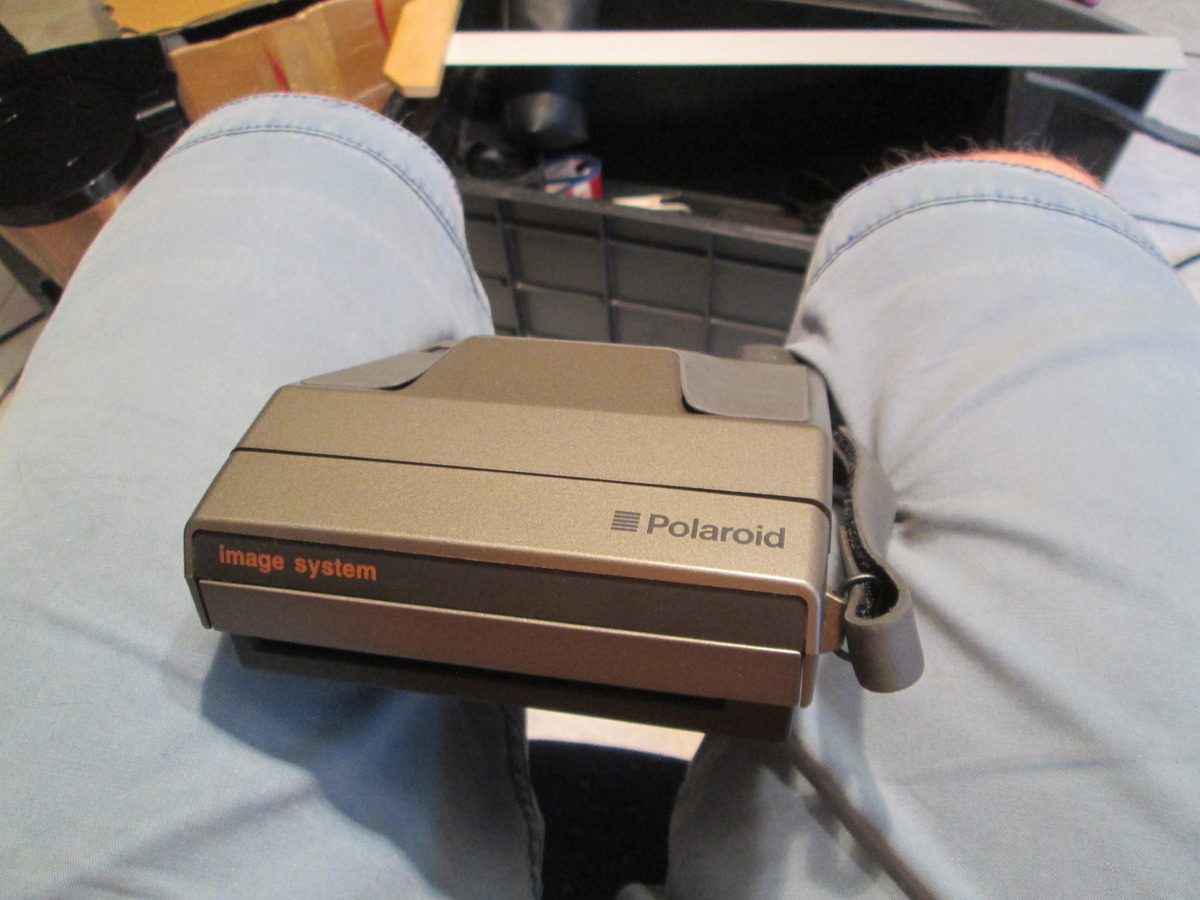

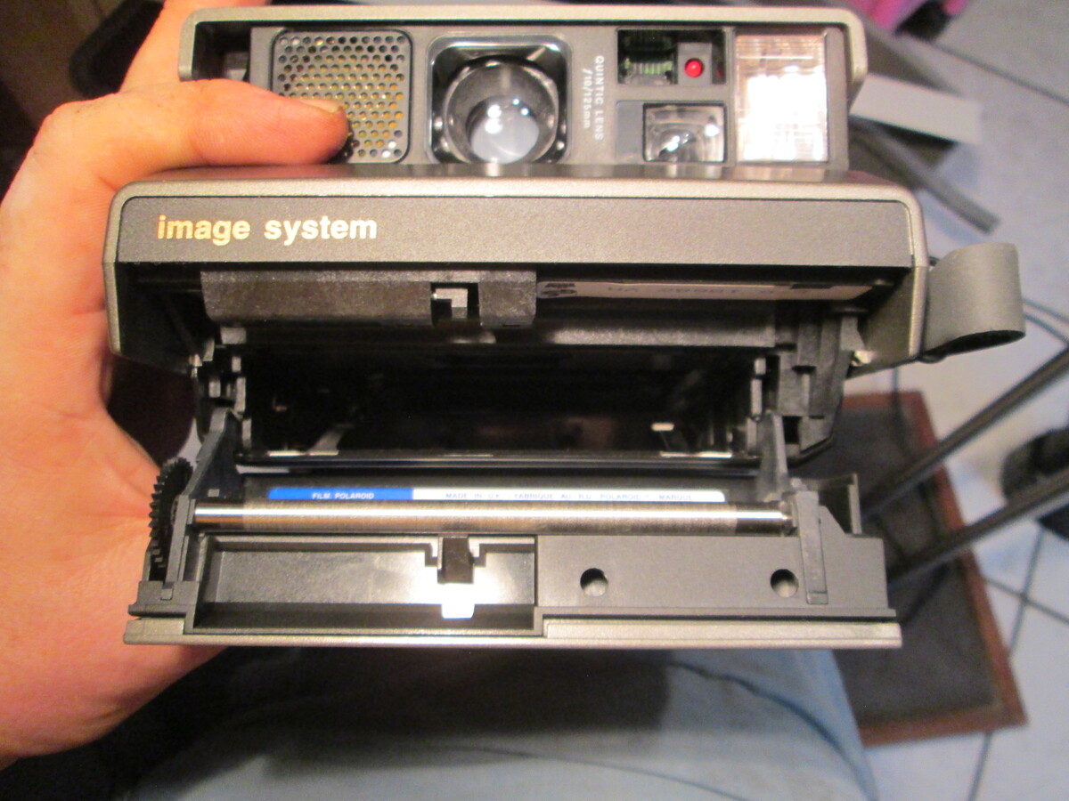

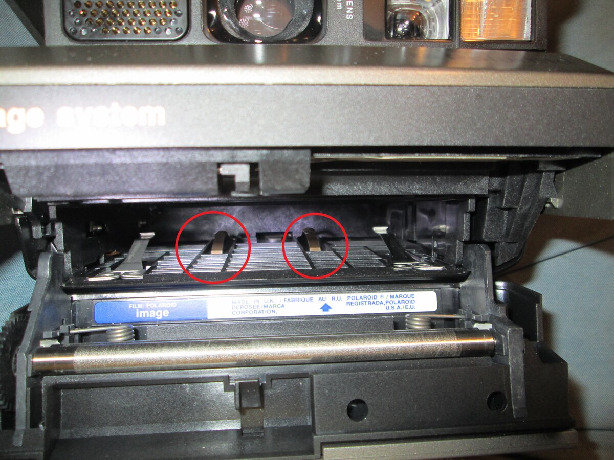

Hallo, ich habe aus einem Fundus eine Polaroid image system Sofortbildkamera. Nun möchte ich gerne testen, ob diese elektronisch soweit funktioniert ohne eine teure Film- Batterie- Kassette zu kaufen. Im entsprechenden Einschubschacht sind im mittleren Bereich zwei Kontakte, wenn ich sie anklemme, müsste die Kamera eigentlich aktiviert werden. Die Spannung der Batterie- Kassette beträgt wohl 6V, was ich jetzt nicht weiß, wo ist Minus und wo Plus - links oder rechts ? Oder kann das Ganze so nicht funktionieren, wenn möglicherweise die Schachtklappe für den Betrieb geschlossen sein muss ? Gruß Manfred

Carypt C. schrieb: > Die Linse ist billig, der Sucher ist billig, die Blende ist > billig, es > kann Blitzen. Diese Sofortbildkameras sind Sch......rott. Das hätten sie mit Deinem Kommentar gemeinsam, wenn es denn zutreffen würde. Zu ihrer Zeit hatten wir sowas im Werk, mal einen Transportschaden dokumentieren oder einen Fertigungsschritt abzubilden, ging damit einwandfrei. > Kodak konnte Linsen, hier sind die aber nicht. Kodak hat sich wenig Mühe gegeben, das zu zeigen. > ich glaube die Batterie ist nur für den Blitz und evtl > Blende(scherenblende). Diese Polaroid hat Autofocus mit Ultraschall, auf IMG_0031.JPG oben links vom Finger blockiert. Ohne Stromversorgung keine Chance. > Es ist Plastik, schweres Plastik mit wenig Technik. Plastik ja, aber für damalige Verhältnisse eher viel Technik. > ich habe schon 2 Polaroids auseinander gebaut und entsorgt. Mit > der Batterie kann ich dir leider nicht helfen, überfragt. Die Batterien haben wir für Spielereien verwendet.
Das Foto wird wohl auch mit einem Motor raus geschoben ...
Besorg dir ne Anleitung, schaltplan oder Zerlegungsbeschreibung: * https://www.manualslib.com/products/Polaroid-Image-System-10580310.html * https://www.reddit.com/r/Polaroid/comments/wkv61g/open_source_diy_polaroid_spectra_system_convert/ Die unbegründete Vermutung von 6V an diesen Kontakten kann man bezweifeln, dagegen wird wohl die Vermutung stimmen das es Kontakte gibt mittels derer ein gesteckte Kasette erkannt wird.
Bradward B. schrieb: > Die unbegründete Vermutung von 6V an diesen Kontakten kann man > bezweifeln Nö, nichts zu bezweifeln. Es sind 6 Volt. Die Batterie wird natürlich auch für den Transportmotor verwendet. Die Batterien haben einen sehr hohen Kurzschlussstrom.

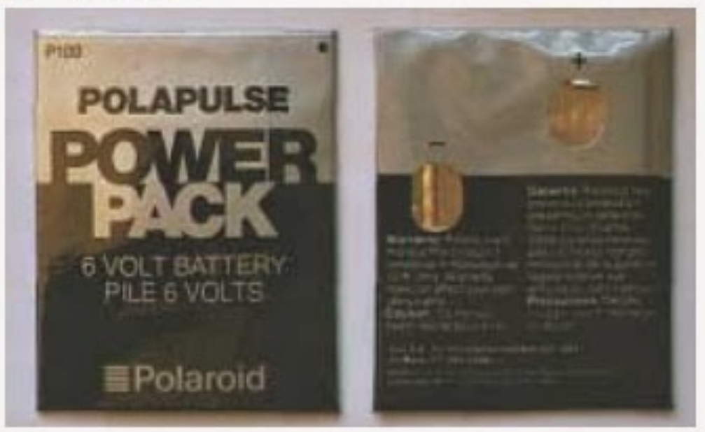

Unter dem Stichwort 'Polapulse', das war der Markenname der Batterie, findet man weitere Daten: https://lateralscience.blogspot.com/2015/02/the-polapulse-battery.html Anscheinend gab es nur 3 Anwendungen für die Batterien: die Polaroid Kamera, einen Sinclair Mini-TV und eine Taschenlampe.
Bearbeitet durch User

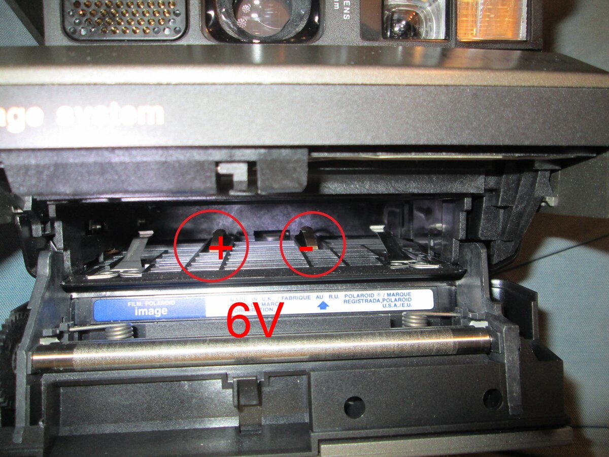

Der Batteriekontakt, der mehr in der Mitte des Packs ist, ist der Minuspol.

Manfred S. schrieb: > Sofortbildkamera. OK. habe hier noch im Fundus fünf von Polaroid und Kodak. Da gabs mal ein Prozess, den der nichtlizenzierte Konkurrent verlor. Sammlerobjekte. Gesucht. Behalten. 6 V Testbatterie - nema problema falls nötig, 9 V Block - bei Leistung fällt die Leerlaufspannung auf 6 V Gibt sogar noch Filme zum Nachkauf und Filmstudenten die das nutzen.
