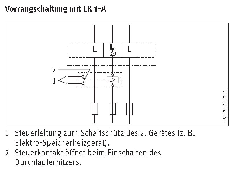

1. Durchlauferhitzer (DLE) im WC (400V, 21kW) versorgt WC-Waschbecken und Küchenspüle. 2. DLE im Bad (400 V, 24kW) versorgt Dusche+Wanne+Handwaschbecken im Bad. In der UV sind 3 x 35A-Sicherungen Typ L für DLE, 7 x 16A-Sicherungen für sonstige Verbraucher, 1 FI-Schutzschalter 25A/30mA, 1 Installationsschütz ESB 40-40 230V 40A und 1 LAR400V 5,7A. Die UV liegt in der 11cm-Trennwand (Hartbrandklinker) zur Nachbarwohnung. Beide DLE und das LAR sind quasi neu. Wenn morgens um 5 Uhr im Bad Warmwasser geöffnet wird, beginnt eins der Bauelemente in der UV zu klackern, Weiterschlafen in der Nachbarwohnung nicht mehr möglich. Ursache unbekannt. Ob eine Master/Slave-Schaltung vorliegt, ist mir nicht bekannt. Ortstermin gern in Dortmund. Fotodatei im Anhang.
Das Lastabwurfrelais hängt am falschen Aussenleiter des Durchlauferhitzers. Und es gibt auch sehr leise schaltende Schütze.
Dirk schrieb: > , beginnt eins der Bauelemente in der UV zu klackern Na ja, das ist das Lastabwurfrelais, und der DLE taktet runter weil es gar nicht so heiss werden soll wie er könnte, sind überdimensioniert (eigentlich reicht 9-11kW und 18kW). Sind wohl elektronische. Das Lastabwurfrelais wird von einem Stromsensor angesteuert. Nimm ein Eltako AR12DX als Stromsensor und du (der Nachbar) hat Ruhe. H. H. schrieb: > Das Lastabwurfrelais hängt am falschen Aussenleiter des > Durchlauferhitzers. Klappt nicht bei jedem.
Michael B. schrieb: > Klappt nicht bei jedem. Dieser kann es lt. Anleitung. Auch wenn schlecht beschrieben, würde ich hier von L2 ausgehen, in den das LAR geschaltet wird.
Michael kann dennoch recht haben, dieser DLE kann ein Lastabwurfrelais mit verzögertem Rückfall erfordern.
Der Screenshot stammt ja aus der Originalanleitung von Stiebel. Da ist Typ genannt: https://www.stiebel-eltron.de/de/home/produkte-loesungen/warmwasser/durchlauferhitzer/zubehoer/lr-1-a/lr-1-a.html Sieht dem oben gezeigtem Eberle sehr ähnlich.
Sven L. schrieb: > Der Screenshot stammt ja aus der Originalanleitung von Stiebel. > > Da ist Typ genannt: > https://www.stiebel-eltron.de/de/home/produkte-loesungen/warmwasser/durchlauferhitzer/zubehoer/lr-1-a/lr-1-a.html > > Sieht dem oben gezeigtem Eberle sehr ähnlich. Ist ja auch von Eberle, mit kundenspezifischem Marking... Und der TE hat schon die rückfallverzögerte Variante drin. Also nur richtig anklemmen.
H. H. schrieb: > Das Lastabwurfrelais hängt am falschen Aussenleiter des > Durchlauferhitzers. > > Und es gibt auch sehr leise schaltende Schütze. und gummipuffer
Unter dem plombierbaren Deckel ist warscheinlich ein Regler zur Schwelleneinstellung, mal rumprobieren.
