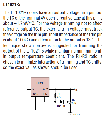

Ich möchte gerne eine Schaltung nachbauen, die eine LT1021-5
Spannungsreferenz nutzt. Ich habe nun im Datenblatt gesehen, dass der
Chip einen zusätzlichen Trim Pin hat, welcher in dem Schaltplan gar
nicht aufgeführt ist. Im Datenblatt zum LT1021-5 ist auch eine Beispiel
Schaltung für den Trim Pin angegeben (siehe Bild im Anhang).
Mir ist allerdings der Sinn dieses Trim Pins nicht ganz klar. Ist der
dazu da die 5V Ausgangsspannung möglichst genau einzustellen oder
braucht man den nur wenn man eine minimal abweichende Spannung von 5V
haben möchte?
Da ich aktuell sowieso nur ein einfaches 3,5 Digit Handmultimeter habe
ist sowieso fraglich ob ich da sinnvoll irgendwas einstellen kann. In
der B und D Variante hat der Chip laut Datenblatt scheinbar +-1%
Toleranz in der Spannung. Das klingt recht viel und mein Multimeter ist
minimal besser (0,3% + 2 Digit). Die C-Variante hat allerdings nur
+-0.05% Toleranz, da bin ich mit meinen Messmitteln auf jeden Fall am
Ende.
Sollte ich die Beschaltung aus dem Bild für den Trim Pin einbauen oder
kann man den Pin auch einfach unbeschaltet lassen? Für den Zweck der
Schaltung (Labornetzteil), scheint mir die Temperatur- und
Langzeitstabilität auch wichtiger zu sein als Absolutgenauigkeit.

Das Problem ist ja wie gesagt, dass die Schaltung den Trim Pin gar nicht
enthält (siehe Anhang). Ich habe bisher noch nie mit Spannungsreferenzen
gearbeitet und war mir nach dem lesen des Datenblatts nicht sicher ob
das Ding ohne Trim Schaltung überhaupt Sinn macht.

von Wastl (hartundweichware)
Sebastian V. schrieb:
> ob das Ding ohne Trim Schaltung überhaupt Sinn macht.
Steht doch im Text genau drin:
For the voltage trimming not to affect
reference output TC, the external trim voltage must track
the voltage on the trim pin.
Was ist daran nicht zu verstehen?
von Sebastian V. (sebi_s)
Dann übersetze es doch bitte einmal für mich, mir ist tatsächlich nicht
klar was mir dieser Satz sagen soll. Meine Übersetzung:
> Damit die Spannungseinstellung keinen Einfluss auf den Temperaturkoeffizienten
> der Referenzspannung hat, muss die externe Trim-Spannung der Spannung am
> Trim-Pin folgen.
Was soll die externe Trim-Spannung sein? Und was sagt das darüber aus ob
überhaupt ein Trimming nötig ist?
von Axel S. (a-za-z0-9)
> Ich will die Schaltung allerdings schon verstehen, und nicht einfach
> alles blind kopieren.
Das ist löblich. Für die Beantwortung deiner Frage mußt du dazu aber
schon das Datenblatt des LT1021 verstehen.
> was sagt das darüber aus ob überhaupt ein Trimming nötig ist?
Den LT1021 gibt es in verschiedenen Güteklassen. Je nach Klasse ist die
Ausgangsspannung auf 1% bis hinunter zu 0.05% genau auf den Nennwert
eingestellt (factory trimming). Wenn diese Genauigkeit ausreicht, dann
kann der TRIM Pin unbeschaltet bleiben.
Für ein Labornetzteil ist das mit sehr hoher Wahrscheinlichkeit der
Fall. Dessen Ausgangsspannung hängt ja nicht nur von der
Referenzspannung sondern auch vom Verhältnis diverser Widerstände ab.
Wenn die Spannung stufenlos einstellbar ist (mit Poti) ist die exakte
Höhe der Referenzspannung sowieso zweitrangig. Dann kommt es eher auf
die Genauigkeit der Spannungsanzeige an, wenn das Netzteil eine solche
besitzt.
