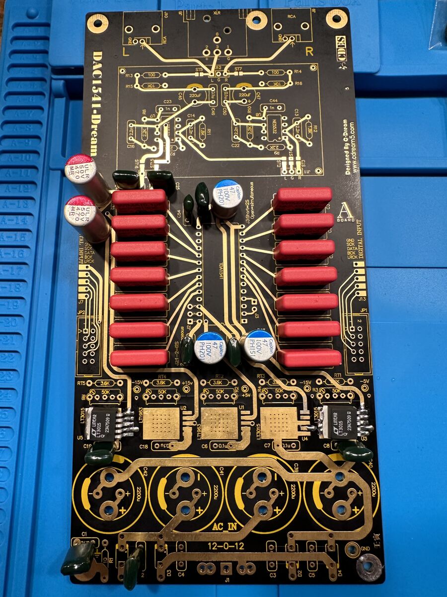

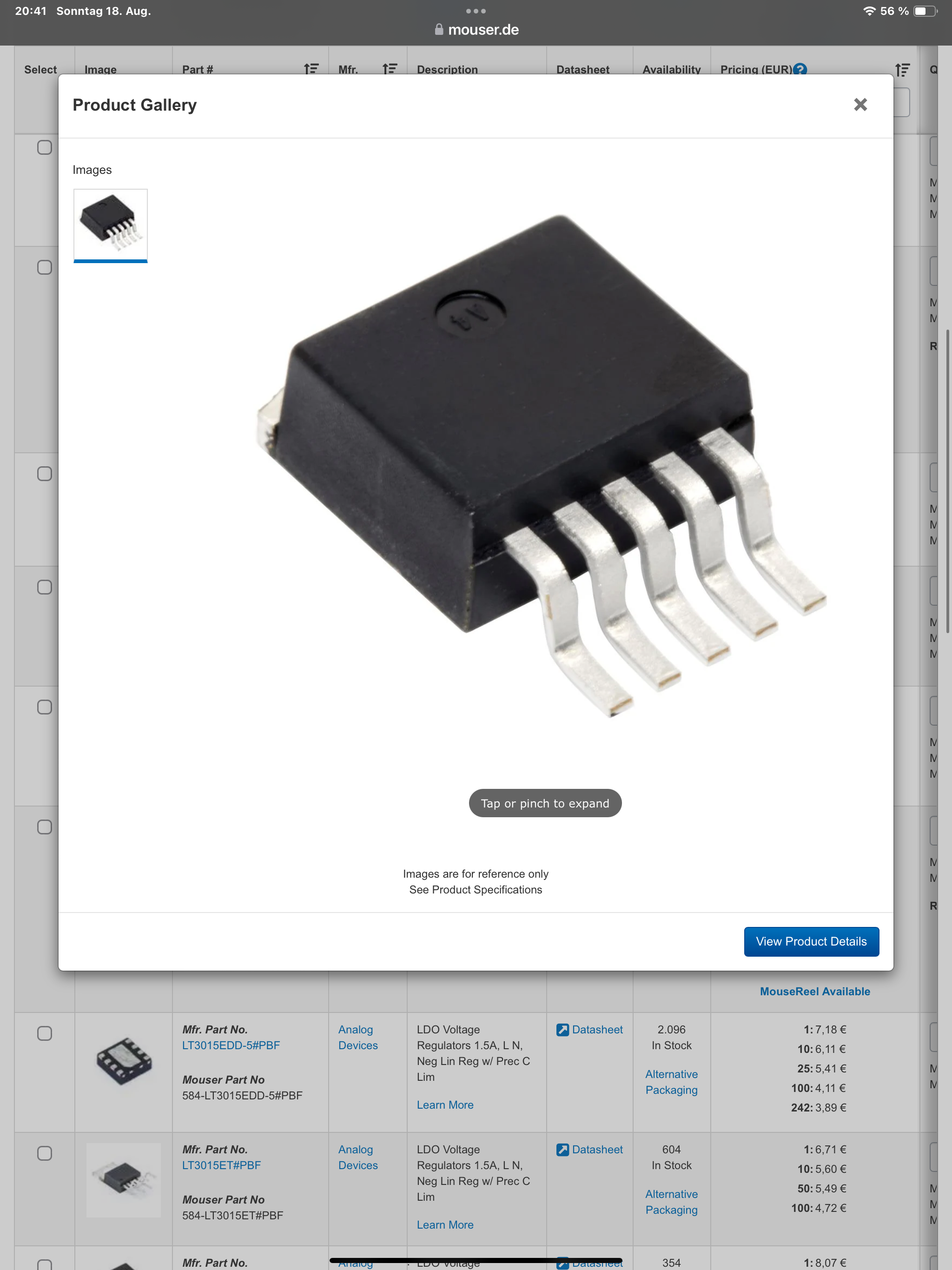

Hallo wie löte ich diese spannungsregler auf die Platine ? Diese können
250c max 10 sec ab? Was meint ihr ? Besitze Lötstation und Heizluft 1mm
Bleihaltiges Lötzinn incl Flux.

von Gustl B. (-gb-)
Pads vorher verzinnen mit dem Kolben, dann mit Heißluft auf die Platine
braten bis das Zinn auf allen Pads flüssig ist und dann unter Heißluft
das Bauteil draufsetzen. Wenn du etwas Übung hast bekommt das Bauteil
selber nur wenige Sekunden lang die Heißluft ab.

von Harald A. (embedded)
Die Angaben zur Temperatur/Lötdauer würde ich mal nicht so genau nehmen.
Ich habe diese Teile (früher als die en vogue waren) immer wie folgt
manuell angelötet: Die 5 Beinchen ganz normal anlöten (dabei ausrichten)
und dann die große Fahne erst an der Spitze mit wenig Zinn anheizen,
wenn es anfängt zu fließen entsprechend ausreichend Zinn nachgeben. Man
merkt, wann sich das Zinn unter dem Bauteil verteilt. Keine Angst, da
geht nichts kaputt. Tacky Flux kann helfen. Wenn Du ganz ängstlich bist
kannst Du - solange die THT Teile noch nicht bestückt sind - auch mit
einer Vorheizplatte auf 150Grad o.ä. vorwärmen, dann wird das
Temperaturdelta kleiner.

von Bauform B. (bauformb)
Wärmeleitpaste. Für die elektrische Verbindung ist das Pad nicht so
wichtig, es gibt ja noch den Pin 3 und die Pins kann man ja ganz normal
löten. Ob gut gemachte Wärmeleitpaste so viel schlechter leitet als eine
eher undefinierte Zinnschicht?

Dann beim nächsten Mal: erst alles SMD löten. Platine auf 120-150 Grad
vorwärmen und dann mit breiter Spitze, die auch ordentliche Wärme
„nachschiebt“ alles verlöten.
Das Pad kann man gern vorab verzinnen und den „Hügel“ ja mit entlötlitze
wieder bissl abtragen. Dann die drei Beine anlöten und hinten auf die
lötfahne den Kolben setzen und etwas Zinn zuführen. Wenn schön Flux
drauf ist und die Platine vorgewärmt, fließt das quasi drunter. Das
sieht man dann auch.
Dein Versuch im Foto in allen Ehren (sonst würdest du ja hier nicht
nachfragen) geht so erstmal nicht. Da fehlt Wärme und Flussmittel. Das
bissl, was im Lötdraht drinn ist, ist ganz sicher an der Lötkolbenspitze
verdampft.
Das wird schon. Hoffe mal, es erfüllt „klanglich“ deine Erwartungen.

Axel R. schrieb:
> Kein Lötwasser, Kein Löthonig. Nichts aus der Klempnerei oder aus dem
> Baumarkt verwenden, weil zu aggressiv.
> Nimm sowas (Google) „flux gel smd“ zweiter Treffer.
https://www.reichelt.de/flussmittelgel-multifix-450-01-no-clean-8-g-stannol-mf450-01-p288982.html
> Gibt’s bestimmt auch mit ner ordentlichen Dosierspritze vorn dran.
> https://amzn.eu/d/acRi05X
> verdampft.
> Ob nun Zinn, Blei, Silber oder Kupfer besser leitet, zumal im Lötzinn,
> diskutieren wir in diesem Forum nicht.
> Hier wurde gefragt, wie man den Regler auf die Platine bekommt, ohne
> dass diese delaminiert oder der IC Schaden nimmt.)
Ok, das erste Board ist zum testen. Ich werde da ein paar mehr von
anfertigen.
Ich habe hier Chipquik CQ4LF Flussmittelstift aber das zeug ist wie
Wasser hmm.
Habe mal ein paar meter WBT Silberlot bestellt. Danke für den Tipp.
Das sieht so bescheiden aus weil ich schiess habe da mit 320C
