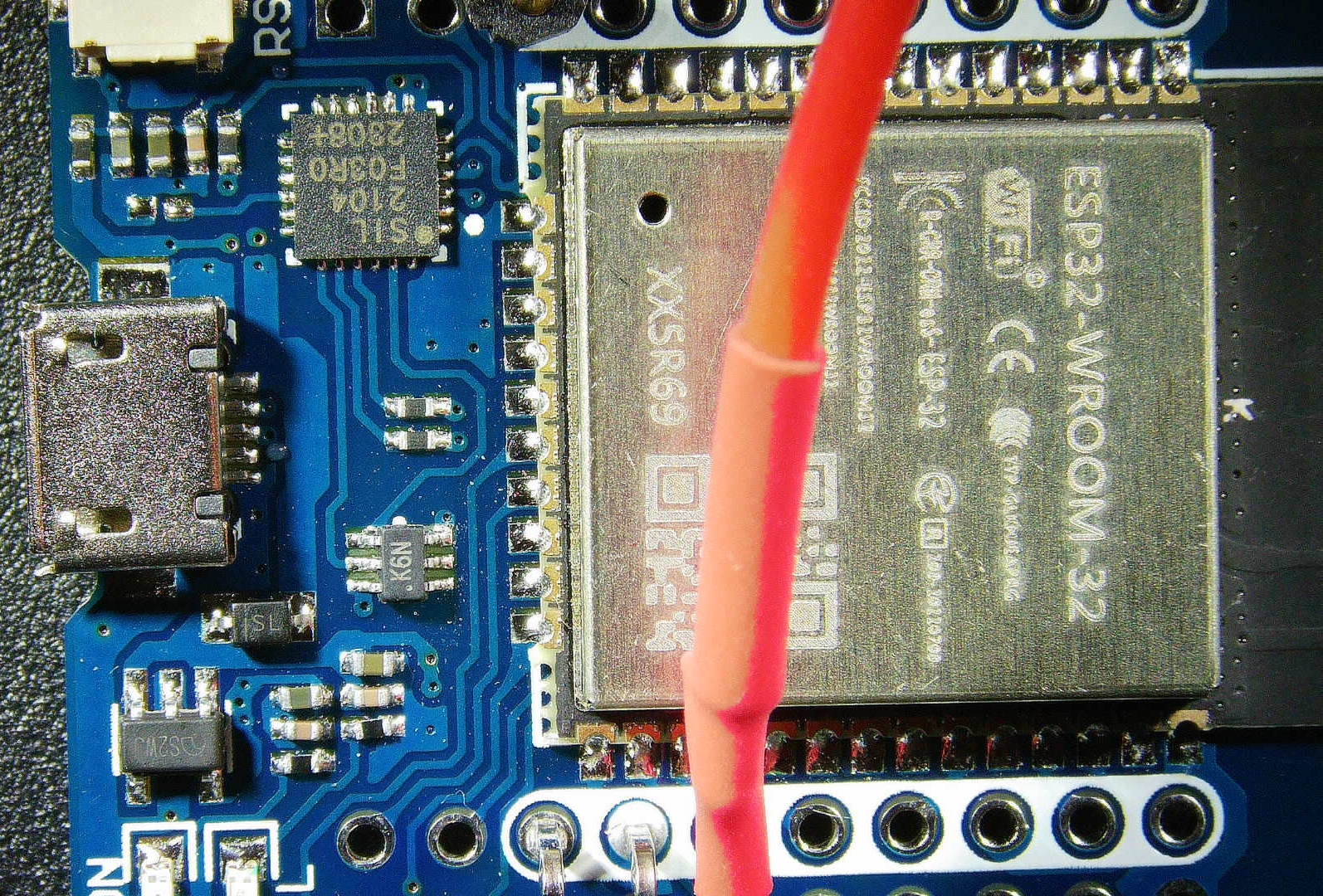

Ich wollte kürzlich nach einem ersten problemlos aufgebauten ein zweites
ESP32 Modul in Betrieb nehmen, und stiess bei diesem offenbar leicht
anders aufgebauten zweiten Modul auf das unerwartete Problem, dass eine
Stromversorgung per 5V-pin nicht funktioniert. Die 3,3V am
entsprechenden Pin werden korrekt vom Linearregler erzeugt. Dasselbe
Modul funktioniert perfekt, wenn ich 5V aus demselben Labor-Netzteil an
die USB-Eingangspins anschließe, was ich mechanisch aber sehr ungern so
im Betrieb täte.
Ich fand im Internet zwei Diskussionsfäden zu solchen Symptomen:
https://esp32.com/viewtopic.php?f=12&t=21386
https://community.blynk.cc/t/esp32-not-working-if-using-external-supply/59297
Kurz gesagt werden dort zwei mögliche Ursachen beschrieben:
(1) Der "EN" Pin des ESP32 wird zu kurz auf GND gezogen, bevor die
Spannung stabil ist.
Das kann ich bei mir ausschliessen, weil auch ein spät nach dem
Einschalten getätigter Reset-Knopf "EN" auf GND zieht, das führt aber
leider nicht zum korrekten booten.
(2) Der "GND" pin neben dem 5V pin ist in Wirklichkeit der "CMD" pin.
Das kann ich bei mir ausschliessen, weil dieser Pin definitiv mit den
anderen GNDs verbunden ist.
Auffällig fand ich, dass bei Anschluss von 5V per USB am 5V-pin des
Moduls nur noch 4,4V anliegen - da ist dann wohl mindestens eine Diode
o.ä. dazwischen.
Ich sehe auf dem Modul (siehe Bild) eine Diode ("SL") und einen Baustein
mit 2 NPN-Transistoren ("K6N"). Jetzt frage ich mich, ob z.B. jene
Transistoren am CP2104 auch für "normales" booten relevant sind, und der
CP2104 vielleicht aufgrund der Schutzdiode keine Spannung bekommt oder
irgendsowas...
Bevor ich rumprobiere wollte ich hier mal fragen, ob es weitere bekannt
Ursachen für das Symptom gibt, oder jemand einen besseren Lösungsansatz
als "Spannung doch per USB einleiten" kennt?

Ich wollte niemanden auffordern, sich in eine aufwändige Analyse zu
stürzen, ich dachte halt nur "vielleicht ist das so ein Standardproblem,
dass X Leute schon mit ESP32 Platinen hatten, und es ist immer ...".
Tatsächlich konnte ich das Problem inzwischen beheben: Durch Vergleich
mit anderen ESP32 Platinen fiel mir auf, das dort oft keine Diode (im
Bild "SL" bedruckt, links unten) bestückt ist, und nach Überbrücken
dieser Diode lässt sich das Modul wie gewünscht mit 5V am "VCC"-Pin des
Moduls betreiben.

von Helmut -. (dc3yc)
Dieter S. schrieb:
> Eine Lösung kann das ja nicht sein.
> Die Diode wird sicher ihre Berechtigung haben.
Ja, hat sie. Wenn sonst ein 5V-Netzteil und der USB-Stecker
angeschlossen ist und keine Diode drin ist, wird das Netzteil die
USB-Schnittstelle im PC "braten" oder umgekehrt.
