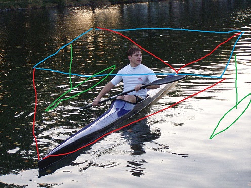

Hallo Jörg, Dein Problem hat mir keine Ruhe gelassen. Anbei mein Lösungsvorschlag. Du montierst ein handelsübliches Modul für nicht mehr als EUR 100,- quer zur Fahrtrichtung (siehe blauer Rahmen) mit Hilfe zweier Alustreben, jeweils am Bug und am Heck. Als Kenterschutz nutzt Du zwei Schwimmer an Steuer- und Backbord, die über Streben mit der schmalen Seite des Moduls verbunden sind. Die eingezeichnete Einzelstrebe soll das nur symbolisieren, wahrscheinlich brauchst Du mindestens zwei. Den Solarladeregler montierst Du unter das Modul an zwei zusätzlichen Alustreben quer zur Fahrtrichtung, und führst die circa 14 V ausgangsseitig auf einen LifePO4-Akku, den Du im Stauraum fest verkeilst. Du müsstest allerdings für den Verkabelung einen Stauraum anbohren, Kabel durchführen und wieder wasserdicht verschließen. Das ist dann Dein 12V-Bordspannungsnetz. An diesem Netz betreibst Du Deine Ladetechnik oder falls erforderlich Deine USB-Anschlüsse. Bildnachweis: Beschreibung Nederlands: wedstrijdkajak voor lijnwedstrijden in carbon Datum 28. April 2006 (Original-Hochladedatum) Quelle Übertragen aus nl.wikipedia nach Commons. Urheber Dauerlemans in der Wikipedia auf Niederländisch
