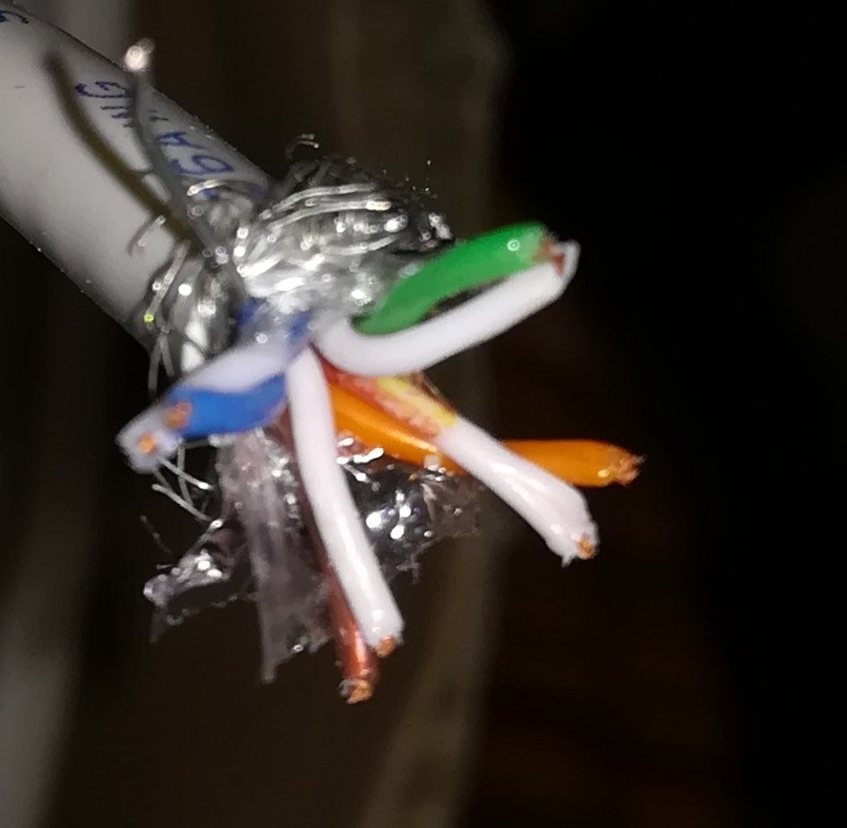

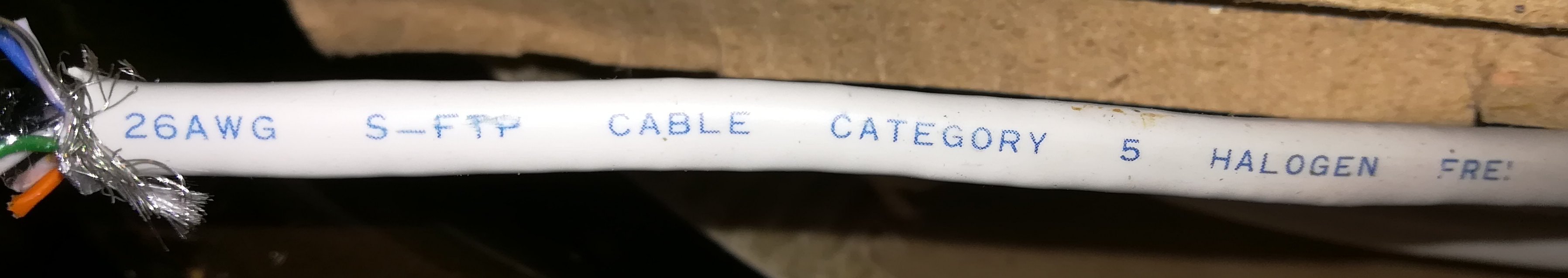

Hallole, da wir demnächst per Glasfaser angeschlossen werden muß ich vom Keller ins DG zum Router ein taugliches LAN-Kabel in das vorhandene Leerrohr einziehen (insgesamt ca. 25m-30m). Derzeit würden 300 MB/s genügen, aber in Hinblick auf die Zukunft wären 1 GB/s besser - auf jedenfalls mehr als 100 MB/s. Vor zehn, fünfzehn Jahren hatte ich in der nicht umgesetzten Absicht, das Haus zu verkabeln, eine 100m-Rolle LAN-Kabel gekauft - damals natürlich nur mit Blick auf 100 MB/s. Das würde ich jetzt gerne verwerten. Blöderweise steht nicht CAT5e drauf sondern "System Cable 4pair 26AWG S-FTP Cable Category 5 Halogen frei". Wie aus dem Foto ersichtlich sind es 4 verdrillte starre Adern, darum Plastik, eine hauchdünne Alu-Schicht und ein Drahtgeflecht mit einem weiteren blanken Draht. Nun muß, wie ich herausfand, CAT5 nicht zwingend nur CAT5 bzw. 100 MB/s bedeuten sondern kann auch CAT5e einschließen, also für 1 GB/s tauglich sein. Meine Frage ist nun, ob ihr zufällig definitiv wißt, ob dieses konkrete Kabel auch für 1GB/s tauglich ist. "Versuch macht kluch" ist nicht wirklich attraktiv, u.a. ist das Einziehen ins Leerrohr hier eine echt fummelige Sache.

Mark K. schrieb: > Ich habe das jetzt mal getestet, die 30m, die ich maximal brauche, > abgeschnitten, auf eine Doppel-Dose aufgelegt und mit GBit-Patch-Kabeln > an die PCs. Getestet mit netio 1.32 und jperf/iperf 2.02. So einfach geht das natürlich nicht. Amtlich beglaubigte Ergebnisse liefert nur das Nachweisverfahren mit der Desktop-App der Bundesnetzagentur, nicht die Browsermessung und nicht die Einzelmessung in der App. Man muss auch noch einige Randbedingungen beachten. Es funktioniert nicht mit Laptops, WLAN muss ausgeschaltet sein und es darf nur das eine Kabel in genau den fraglichen Ports stecken. Das hört sich alles lächerlich an, aber die meinen das ernst! https://www.breitbandmessung.de/ueber-den-test

Peter N. schrieb: > CAT5e gibt es als UTP (Unshielded Twisted Pair). Dein Kabel ist Twisted > Pair und doppelt geschirmt. Sollte also 1G können. UTP reicht für 1 GBit, denn so ist das spezifiziert. Ob das Kabel geschirmt oder nicht geschirmt ist, ist nur dann relevant, wenn man vorhat, es um einen fetten Wechselrichter oder dergleichen zu wickeln, weil es einem sonst zu lang ist.
