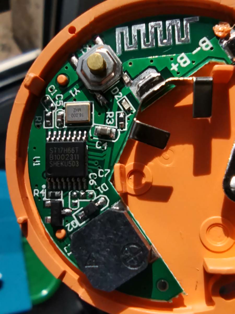

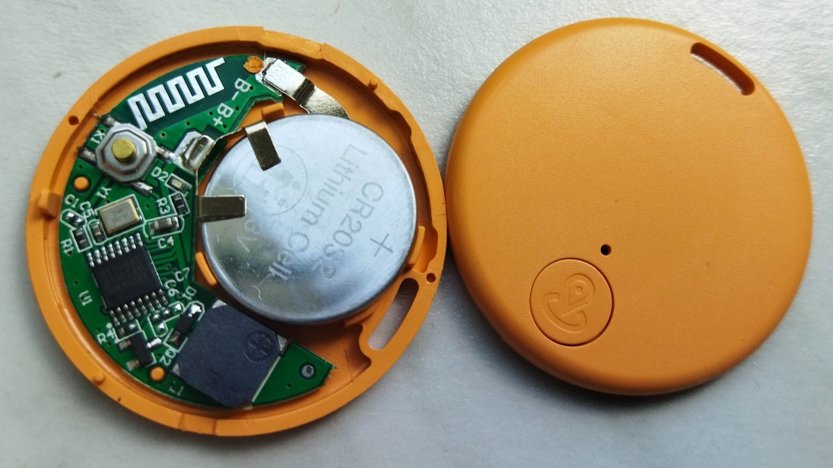

In dem Schlüsselfinder sitzt ein ST17H66. Leider konnte ich ihn noch
nicht testen, aber sollte doch ein leichtes sein den zu orten. Die Nähe
zum ESP32 reicht mir als Schwelle so um die 1-2 Meter.
https://github.com/ThuanLeUte/ble-beacons-st17h66_fw
von Alexander (alecxs)
Funktioniert prima. Arduino hat für den ESP32 einen BLE Scanner, der
findet die ServiceUUID des BLE-Beacons.
Da ich es nun so herum gelöst hab, kann der Thread verschoben werden.
