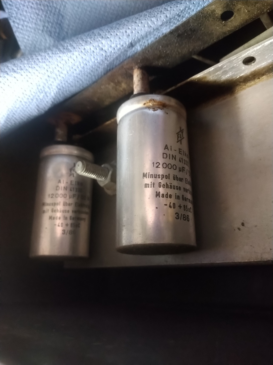

Moin. Habe in einem Schweißgerät drei 50v 12000µF Kondesatoren vor der Glättungsdrossel sitzen. Davon ist einer ausgelaufen und den würde ich gern ersetzen. Der original Kondesator (Abmessung 35x70mm) ist nicht lieferbar. Kann ich stattdessen diesen kleineren 25x45 hier nehmen? Von den technischen Daten passt es ja erstmal. https://www.it-tronics.de/snap-in-elko-kondensator-radial-12000-f-50v-850c-ls-123m1h-2545ega-d25x45mm-12000uf/ Habe da noch bei Google was von Ripple Strom gelesen, aber da finde ich null daten zu. Weder zum alten noch zum neuen Kondesator. Was ist dieses Ripple Strom. Werde da nicht schlau draus.
Bearbeitet durch User
Zeig den Originalkondensator. Alex schrieb: > Was ist dieses > Ripple Strom. Der Kondensator wird ja ständig aufgeladen und wieder entladen, das ist ein Wechselstrom, eben Ripple Current.

Alex schrieb: > Besseres Bild habe ich gerade nicht da Reicht aus. > und es steht auch weder eine > Modellnummer noch was vom Ripplestrom auf dem Originalen. Becherelkos mit Schraubterminal von Fischer&Tausche. Ich müsste noch einen Katalog aus den '80ern haben. Wichtig sind auch Gewindemaß und Abstand der Bolzen.

Alex schrieb: > Besseres Bild habe ich gerade nicht da und es steht auch weder eine > Modellnummer noch was vom Ripplestrom auf dem Originalen. Indirekt schon => "DIN 41332" (Scheint wohl neu die IEC 60384-4 zu sein?) Jetzt müsste es nur noch jemanden geben der da mal reinschauen darf...
So, der Hersteller des Kondensators kann da auch nicht helfen, da die keine Lagerware haben, sondern nur auf Kundenwunsch produzieren und man mindestens für 1000€ einkaufen müsste.
16D944 in die Suche bei bürklin eingeben. Dessen technisches Datenblatt nennt ausdrücklich die alte DIN-Norm, es ist der Hersteller F&T, bürklin hat die lagermässig da, liefert auch an privat, kostet gute 18 Euro das Stück. Allerdings: Durchmesser 50mm, Schraubanschluss=Montage wie gehabt. Wenn also genug Platz ist. Die kompaktere Baureihe gibts aber auch, ca. 31 Euro. In der Suche: Häkchen setzen bei "nur lagermässig vorhanden", "polar", 10.000 oder 12 oder 15.000, "63Volt" (die Netzspannung ist heutzutage etwas höher)

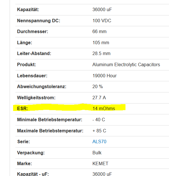

Der hier sollte doch taugen? Kann ja auch einfach einen großen statt 3 kleine nehmen. Kemet ALS70A363MF100 https://www.mouser.de/ProductDetail/KEMET/ALS70A363MF100?qs=AQlKX63v8RvAMQGC1%252Bqfmg%3D%3D Ripple Current: 27.7 A 😲 Oder hab ich da was bei den Details übersehen?
Alex schrieb: > Der hier sollte doch taugen? Kann ja auch einfach einen großen > statt 3 > kleine nehmen. > Kemet ALS70A363MF100 > https://www.mouser.de/ProductDetail/KEMET/ALS70A363MF100?qs=AQlKX63v8RvAMQGC1%252Bqfmg%3D%3D > > Ripple Current: 27.7 A 😲 > Oder hab ich da was bei den Details übersehen? Na dann, nur zu. Mir sehen die ESRs trotzdem irgendwie hoch aus ...

Jens G. schrieb: > Alex schrieb: >> Der hier sollte doch taugen? Kann ja auch einfach einen großen >> statt 3 >> kleine nehmen. >> Kemet ALS70A363MF100 >> > https://www.mouser.de/ProductDetail/KEMET/ALS70A363MF100?qs=AQlKX63v8RvAMQGC1%252Bqfmg%3D%3D >> >> Ripple Current: 27.7 A 😲 >> Oder hab ich da was bei den Details übersehen? > > Na dann, nur zu. > Mir sehen die ESRs trotzdem irgendwie hoch aus ... Da steht 14 mOhms. Das ist doch nicht viel.
Alex schrieb: > Ja. Dann umrüsten auf 06er Draht. Jeder direkte Kontakt der Drahtelektrode mit dem Werkstück stellt eine fetten Kurzschluss dar, daher auch das knatternde Geräusch und das Gespratzel beim Schweißen: Kontakt - Peng - Draht schmilzt ab - Drahtrolle fördert weiter - Peng - usw. Einen Sprühlichtbogen wirst mit 230V nur schwerlich hinbekommen, da fehlt es an Substanz (Trafo). Sprühlichtbogen heißt: der Draht schmilzt exakt in dem Maße, wie er nachgefördert wird, das Ergebnis ist dass aus dem Knattern eher ein Pfeifen wird. Ein 06er Draht schmilzt wg. geringerem Querschnitt mit dem ohnehin schon knappen Strom um einiges bereitwilliger ab, Ergebnis: weniger Knattern, weniger Gespratzel, ruhigerer Lichtbogen. Um einiges schönere Nähte. Hat auch den Vorteil, dass beim Feinblech-Schweißen (KFZ, 08er Blech), eher die Drahtelektrode abschmilzt als das Blech, brennst Dir also weniger leicht Löcher rein. Und: Deine Kondensatoren werden weit weniger belastet. Nachteil: Schlauchpaket muß stehts ohne Knick daliegen, gibt sonst schnell Salat am Vorschub. Und: Du brauchst zwingend eine 06er Förderolle, die 08er rutscht zu leicht durch. Ist aber durchaus möglich das Du eine Wende-Rolle hast, der Drahtdurchmesser sollte seitlich eingeschlagen sein. Ist ein einfaches Drehteil und läßt sich leicht nach fertigen. Probier es aus, Du wirst sehen: macht nen riesen Unterschied. DerSchmied
Alex schrieb: > Da steht 14 mOhms. Das ist doch nicht viel. Wo steht das denn? Also ein uralter PED-ST114 mit 63V/10000µF (50x80) hätte 12mOhm ...
Jens G. schrieb: > Alex schrieb: >> Da steht 14 mOhms. Das ist doch nicht viel. > > Wo steht das denn? > > Also ein uralter PED-ST114 mit 63V/10000µF (50x80) hätte 12mOhm ... Auf der verlinkten Seite. Aber ich glaube, ich nehme lieber 3 Stück mit 15A Ripple. Dann werden die weniger belastet.

Alex schrieb: > Jens G. schrieb: >> Alex schrieb: >>> Da steht 14 mOhms. Das ist doch nicht viel. >> >> Wo steht das denn? >> >> Also ein uralter PED-ST114 mit 63V/10000µF (50x80) hätte 12mOhm ... > > Auf der verlinkten Seite. Das ist aber ein 36000µF-Teil - also doch schlecht ... > Aber ich glaube, ich nehme lieber 3 Stück mit 15A Ripple. > Dann werden die weniger belastet.
Bei allem „hin und her“: die verbauten haben wohl 35mm Durchmesser und wenn man sich das Foto oben ansieht, passt da auch nicht dickeres hinein, weil ja gleich das Chssis(?)Blech da rechts zu sehen ist. Daher würde ich den einen da mal ausbauen und genau ausmessen, wie groß der nun ist, welchen Abstand die Anschlüsse haben, welches Gewinde (M5/M6) wie dick das Teil nun maximal werden darf und wieviel Platz nach „unten“ nun noch ist. Rippelstrom und ESR zu beachten ist natürlich lobenswert aber ich denke, dass aktuelle Modelle locker die Spezifikationen jener Kondensatoren aus den späten 80ern toppen werden. Wenn man nur den einen der drei verbauten tauschen möchte - na gut - ich würde alle drei tauschen, sofern das „Taschengeld“ hierfür reicht. Aber eben so, dass man die alten abschraubt und die neuen einschraubt ohne Riesen Aufwand für die Neuinstallation betreiben zu müssen. Natürlich kann man hier ne extra Platine machen, wo die Teile draufkommen, man kann da evtl. „Dicke Drähte“ anlöten und später die Elkos irgendwie mit Kabelbinder oder Schlauchschellen im Schweissgerät verbringen oder anderweitig feststrapsen. Breite x Höhe, Abstand der Gewindeaufnahmen, Gewinde ansich (M5/M6?). Spannung 63V oder (besser) 100V, Kapazität 5-stellig. So kann man: „alten raus, neuen rein“ und weiterarbeiten. Drauf kommt es an. Also: finde ich. Edit: bevor(!) man mitm messchieber den Abstand der Bolzen ausmisst, UNBEDINGT den Elko entladen! Der Messchieber ist sonst hin!
Jens G. schrieb: > Das ist aber ein 36000µF-Teil - also doch schlecht ... Warum soll das schlecht sein? Original sind da 3 x 12000µF drin.
Alex schrieb: > Jens G. schrieb: >> Das ist aber ein 36000µF-Teil - also doch schlecht ... > > Warum soll das schlecht sein? Original sind da 3 x 12000µF drin. Die drei parallelen 12mF Elkos sind zusammen strombelastbarer als der einzelne 36mF Elko.
Alex schrieb: > Jens G. schrieb: >> Das ist aber ein 36000µF-Teil - also doch schlecht ... > > Warum soll das schlecht sein? Original sind da 3 x 12000µF drin. Naja, einmal 14mOhm in einem großen C sind nun mal schlechter als dreimal 12mOhm=4mOhm in parallel. Erstens weniger Wärmeerzeugung im Ganzen, und Verteilung der Verlustleistung auf drei C.

Empfehlenswert ist der gleichzeitige Austausch aller 3 Elkos, die anderen beiden werden ja auch nicht jünger. Produktionsdatum 1986. Weglassen, komplett, würde ich mich nicht trauen, da sich der Hersteller bei der Auswahl der Gleichrichterdioden und deren Sperrspannung auf das Vorhandensein der Elkos verlassen hat. Die Elkos puffern die induktiven Spannungsspitzen der Kombination Drossel und abrupt-unterbrochener Schweiss-Strom ab.

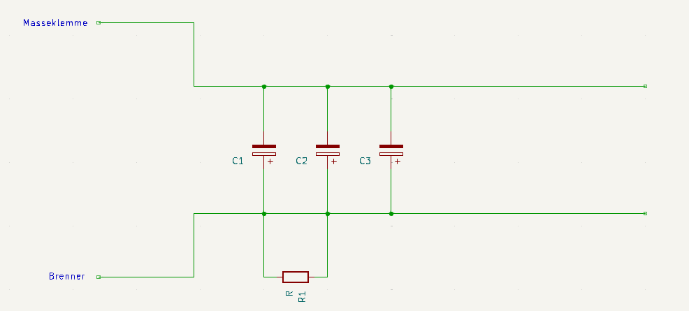

Ich tausch jetzt alle 3 gegen 3x 15000uF 63v TDK Kondensatoren mit 19A Rippelstrom. Kaum teurer als die Kemet. Allerdings war da noch ein Widerstand in Reihe mit zwei Kondesatoren geschaltet. Bin mir nur nicht mehr sicher, ob auf der Plus oder Minus Seite. Welchen Sinn hat das? Kenne da nur so, dass parallel zum Kondesator ein Widerstand geschaltet wird, damit er sich entlädt, wenn man nicht schweißt.
So ein Käse, jetzt hab ich mich aus meinem Account ausgesperrt. Gut, dann weiter mit neuem. So war der Widerstand angeschlossen. Bin mir nur nicht sicher, ob auf der Plus oder Minus Seite. Welchen Sinn hat der an der Stelle? Könnte das Pfusch vom Vorbesitzer des Gerätes sein? 🤔
Alex schrieb: > Welchen Sinn hat der an der Stelle? Ein Borgistor! Widerstand zwecklos! > Könnte das Pfusch vom Vorbesitzer > des Gerätes sein? 🤔 Ja.
