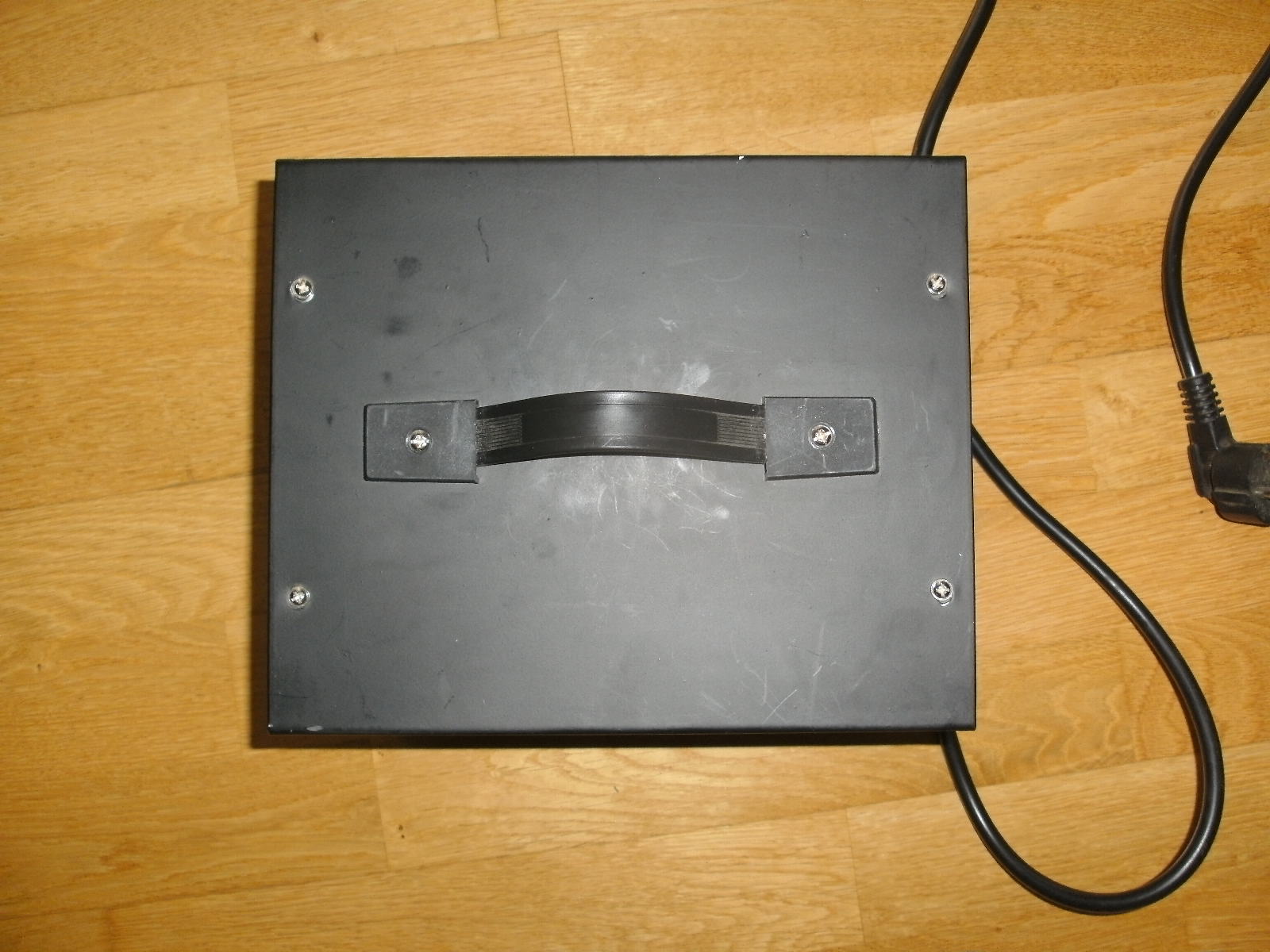

Natürlich möchte ich eine Lösung die so günstig wie möglich ist weil
ansonsten aus dem Schnäppchen ein teurer Spaß wird. Mitnehmen kann man
das Ding dann sowieso nicht wenn da son Monster Trafo notwendig ist.....

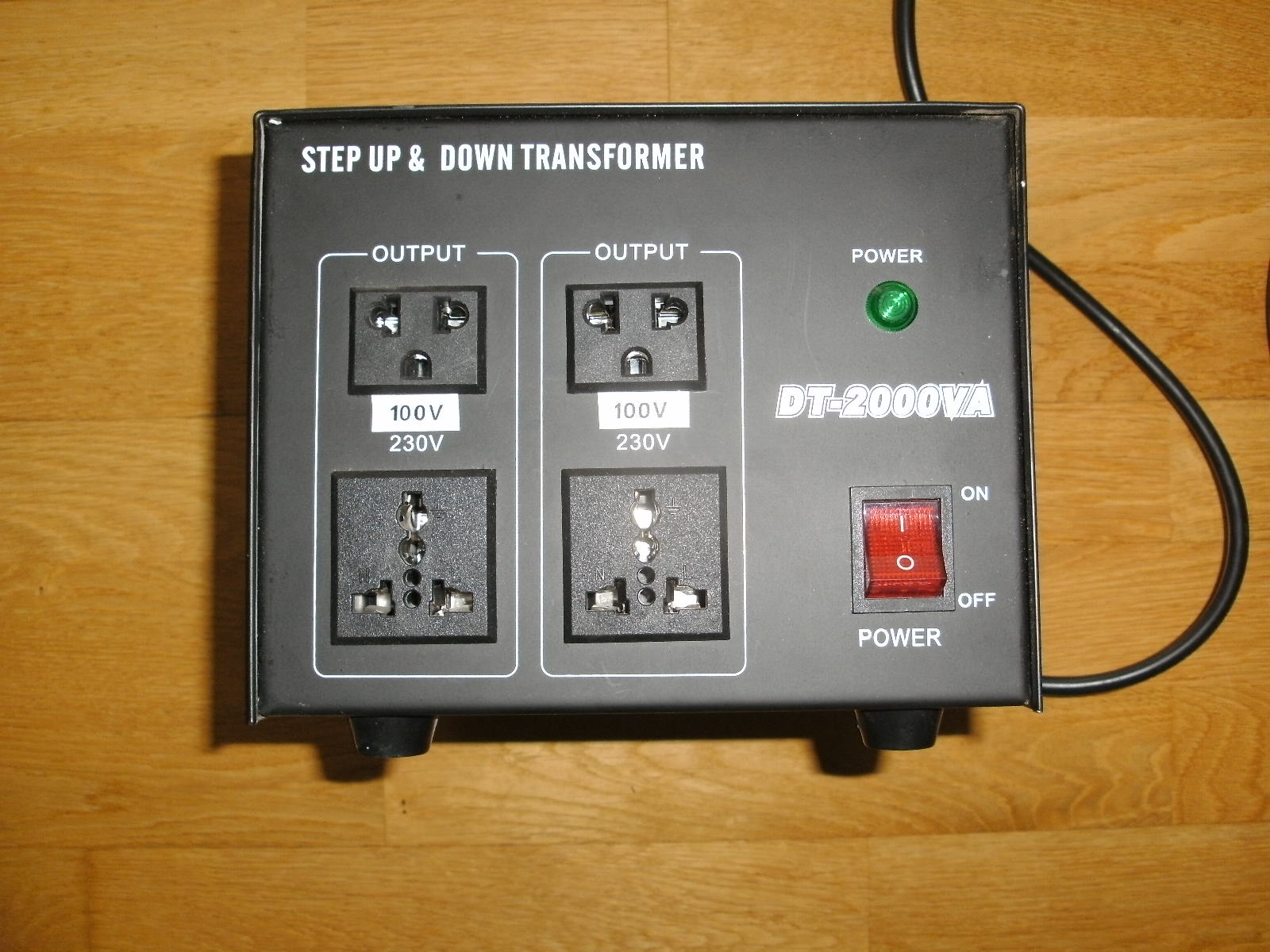

Viele werden mit gnadenlos hochgelogenen Zahlen beworben.
Dieser hier
https://www.cncest.de/products/cncest-1000w-2000w-spannungswandler-transformator
hat nicht 1000VA/2000VA sondern 400VA/800VA, dann ist der Preis nicht
mehr so günstig.
Ein seriöser 230V->100V 1.2kW Trafo liegt eher über 200€, damit ist dein
Schnäppchen ein teures Schnäppchen geworden.

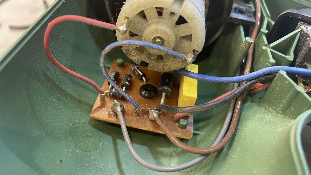

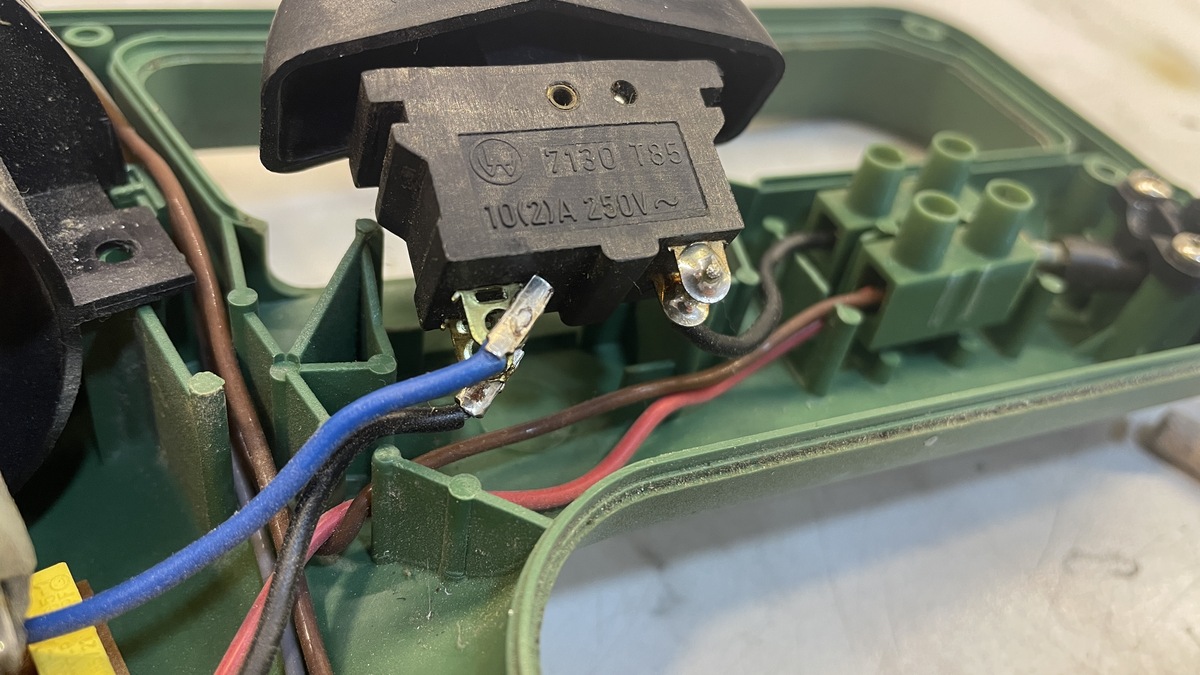

von Thomas R. (thomasr)
Dicke Diode in Reihe an 230 Volt. Hat jeder "Reiseföhn" so.
Es dürften 2 Heizwendeln verbaut sein.
Für 100V sind die parallel und für 230V in reihe geschaltet
Und von einer Wendel wird dann noch der Kleinspannungsabgriff gemacht.
Damit werden Lüfter und evt-elle Elektronik betrieben.
Ich glaube nicht, dass die Dinger intern für weltweiten Absatz
grundlegend andere Bauteile drin haben, Kabel (wegen höheren Stromes bei
100V)
und Stecker ausgenommen.
Der Kniff wird sein, das Ding zu zerlegen
und danach wieder WAF-gerecht zusammen bauen zu können.
von Reinhold E. (reinhold_by)
Wenn du das zerlegen machen willst, dann bitte Fotos machen und hier
posten, wäre interessant in größerem Kreis. Die Dinger haben ja meist
Rasthaken deren Position man wissen muss um das Teil ohne Schaden zu
zerlegen, grad Dyson als 'stylish' Produkt

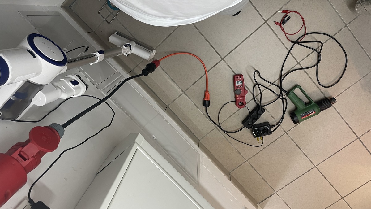

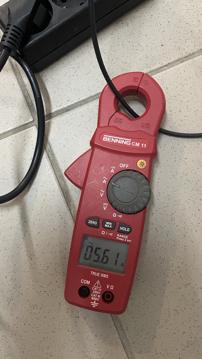

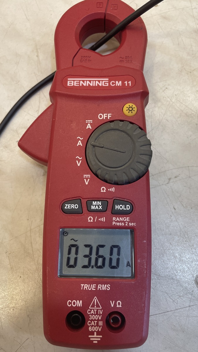

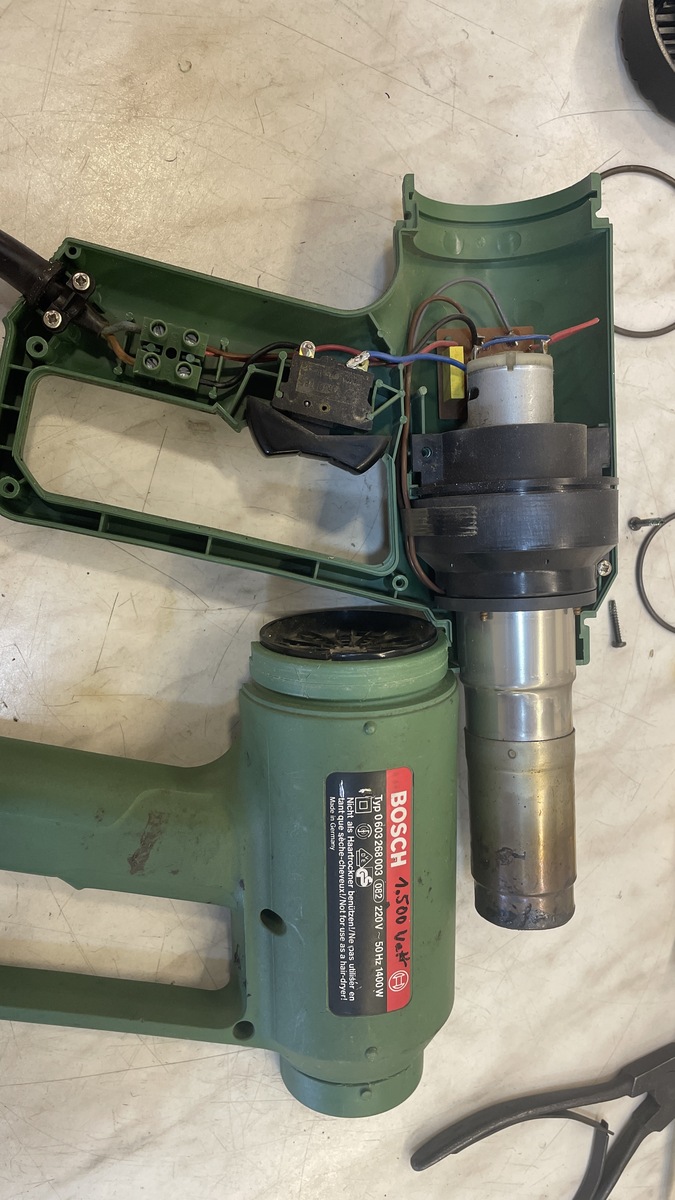

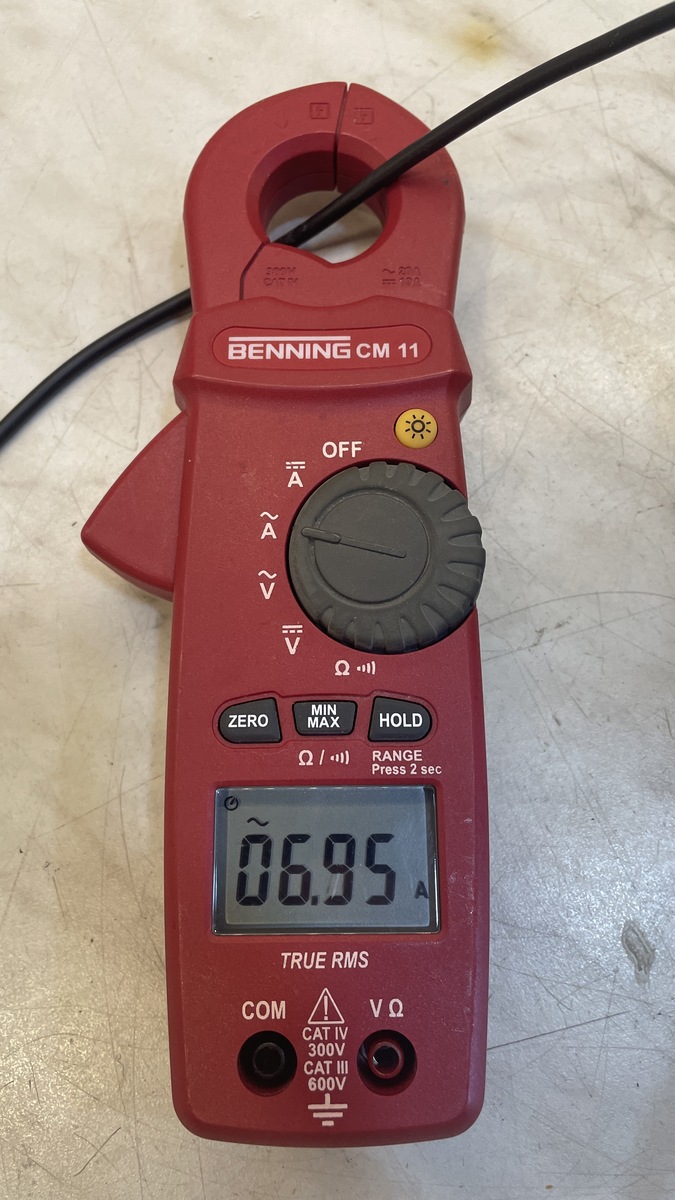

H. H. schrieb:
> Schnapsidee! Das gibt effektiv 163V.
> Sicher nicht.
Sogar der alte Bosch Heißluftfön hat diese Schaltung!
Aber bitteschön, kann ja sein daß das NUR bei mir funktioniert. Ohne
Diode hat der an 230Volt 1550Watt.

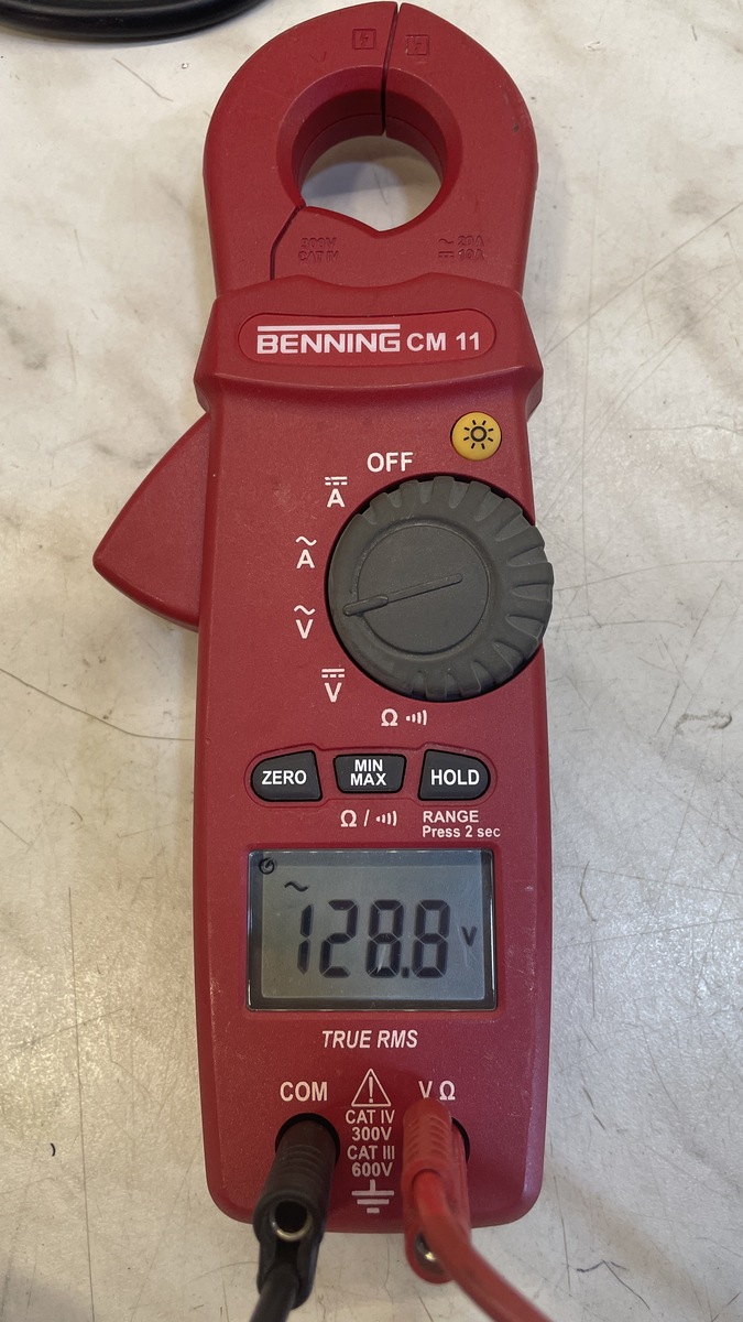

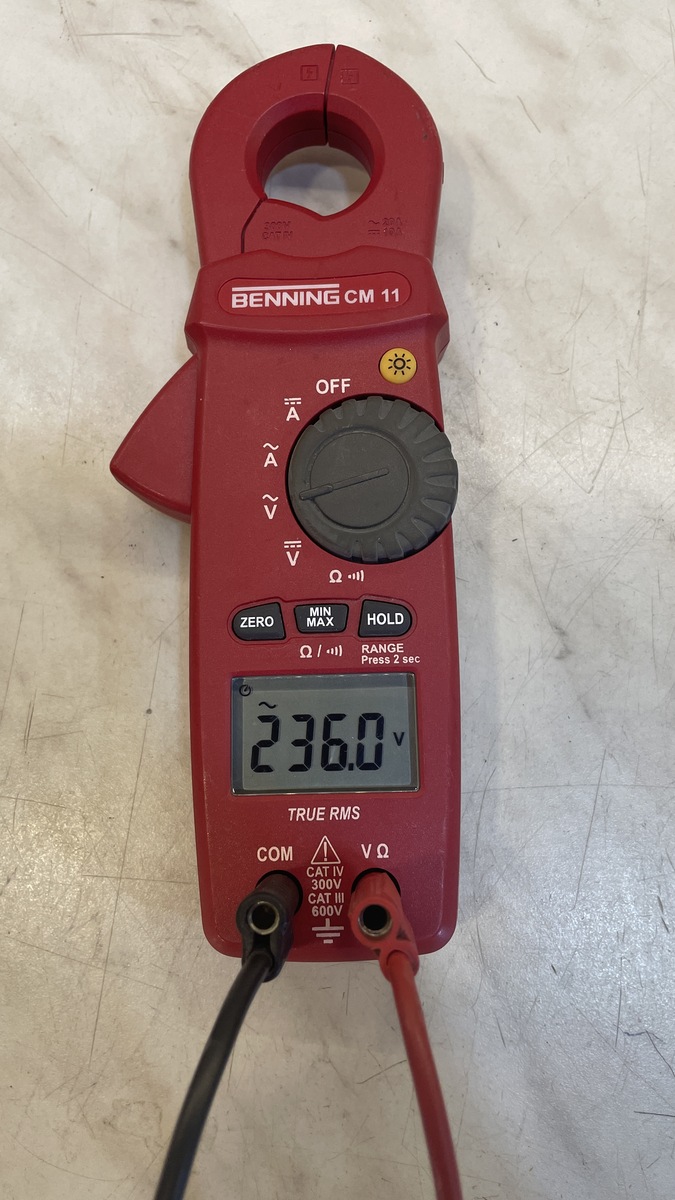

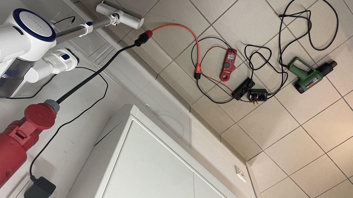

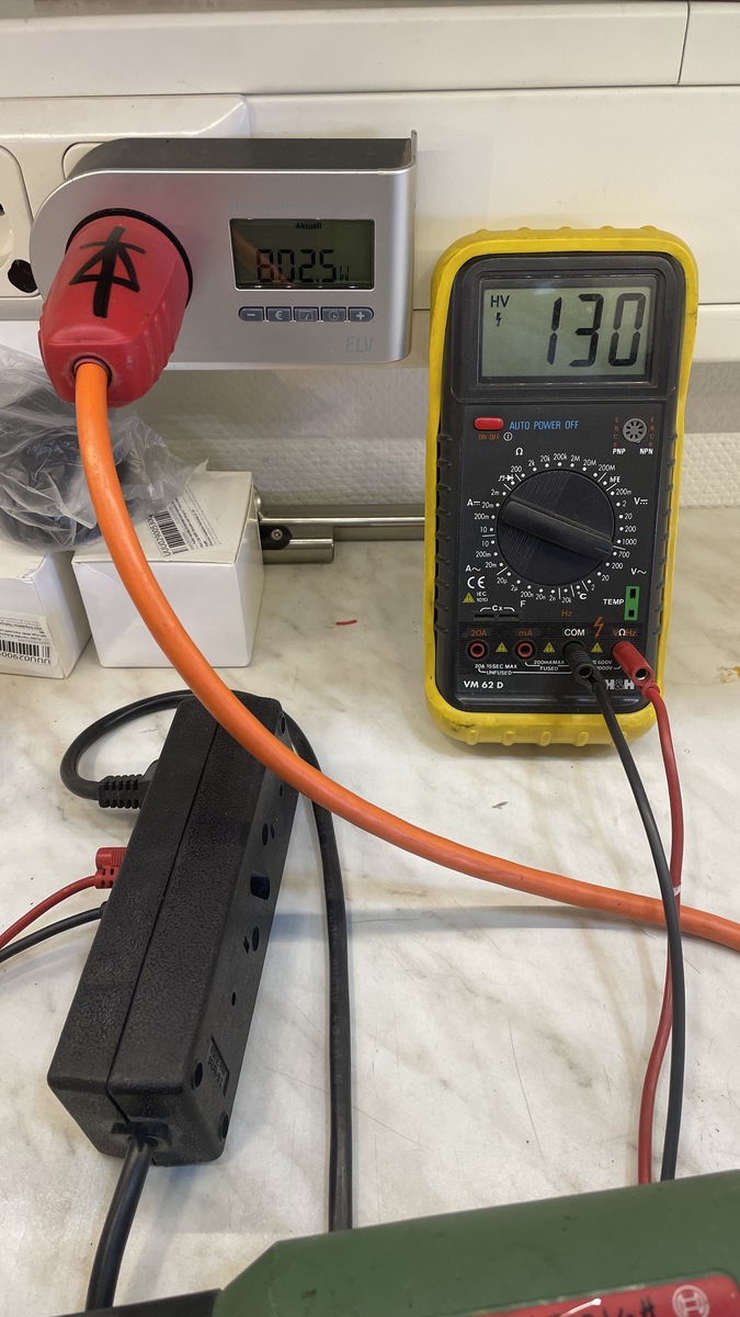

von H. H. (Gast)
Und warum bitteschön? Welches Meßgerät hättest du denn gern? Kann ich
gern mit einem Bender wiederholen....
ICH spreche von der Halbierung der Leistung, nicht der Spannung. Das
dürfte dem bißchen Elektronik in dem Fön völlig egal sein, wichtig ist
doch daß er nicht überhitzt?
> mehr so günstig.
Woran siehst du, dass der nur 400W bzw. 800W hat? Oder redest du von den
Hinweisen da unten, dass das zu betreibende Gerät um 2,5x geringe
Nennleistung haben sollte als die maximale Leistung des Trafos?

von Udo S. (urschmitt)
Wenn die Elektronik in dem Fön durch einen Abgriff in der Heizwicklung
versorgt wird (Gleichrichtung und Siebung) dann hast du da gleich zwei
Probleme:
1. Die Spannung für die Elektronik ist 2,3 mal so hoch wie bei Betrieb
mit 100Vac
2. Es kommt nur jede 2. Halbwelle, also ist die Siebung um 50% zu klein
ausgelegt.
Durch Punkt 1 dürfte das zwar kein Problem sein, aber mehr als doppelte
Versorgungsspannung für die Elektronik könnte schon ordentlich zum
Problem werden.
von H. H. (Gast)
Maße und Gewicht.

von H. H. (Gast)
Und welche Leistung hat das 100V Heizelement an 230V?
TRMS
von H. H. (Gast)

Der alte Bosch Heißluftfön hat heute bei 236Volt etwa 6,95A
Stromaufnahme, gemessen mit TRMS (Bilder)
Mit einer Diode drin liegen da noch 128Volt bei nur 3,6A Stromaufnahme
an.
Die Leistung ist also ca. 1/3
Die Netzspannung in Japan schwankt wegen der geringen Höhe sowieso wie
blöd und die US 120Volt hat der Fön auch schon überlebt ;-))
> an.
Und was ist mit meinem Einwand bzgl. zu hoher Versorgungsspannung der
Elektronik? Weißt du das da ein Weitbereichsnetzteil verbaut ist dem
eine Halbwelle bei 230V nichts ausmacht?

Welche "Halbwelle"? Das Gerät sieht mit der Diode (und ohne PE) nur
130Volt?
von H. H. (Gast)
> an.
Wieder nur Mist gemessen, aber dann schließ ihn doch mal an 460V an,
über Diode...
> blöd
Unsinn.
Bestimmt nicht mehr als einige Sekunden.
H. H. schrieb:
>> an.
> über Diode...
DU wolltest doch TRMS? Und etwas besseres als ein Benning?
>> blöd
> Unsinn.
Da habe ich aber vor Ort etwas anderes festgestellt.
Da mußt du den TO fragen denn der hat das ja berichtet ;-))

von Andrew T. (marsufant)
Tobias schrieb:
> Ich brauche einen:
> 1) Step Down Converter von 230V auf 100V
> 2) Die Leistung des Converters muss höher als 1,2kW sein.
So etwas: Müsste ich noch hier haben. Sparschaltung, damit die Sache
noch vom Gewicht akzeptabel  passt.
Falls das Thema den TE noch interessiert:
Einfach mail an mich, wegen gmx&Forum besser direkt:  marsufant@gmx.de
So, ist noch hier,
wurde mal zu 230V auf 100V für ein Projekt angepasst
(AFAIR auch irgendwas mit Japan)
von Tobias (elektrolepek)
Andrew T. schrieb:
> So, ist noch hier,
Das ist ja ansich genau der, der hier schon einmal von CNC (oder
ähnlich) geposted wurde
von H. H. (Gast)
Umgewickelt wohl kaum, also zusätzlicher Trafo. War dafür denn wirklich
noch Platz?
Und verträgt das Ding wirklich 2kVA?

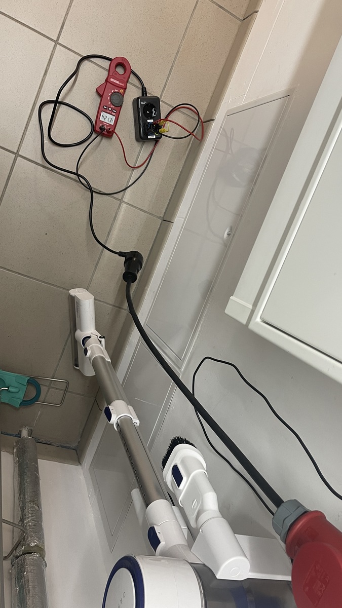

Erstmal einen Adapter bauen von L1/L2 auf Schuko und dann eine freie CEE
Dose im Haus finden.
Dann nur die Spannung ohne Last an der Schuko: 421Volt
Dann Strom durch den Bosch Heißluftfön mit Diode: 5,62A
Dann Spannung am Fön mit Diode: 225Volt
Resultierende TRMS Leistung 1260Watt obwohl 420Volt "oben reingehen".
Sorry für die seltsamen Bildformate aber es soll nicht heißen da wäre
gemogelt worden, alle Verbindungen zu sehen.
Ohne Diode werde ich das natürlich NICHT probieren, den alten Fön
brauche ich noch ;-)
Ein Stelltrafo muss für geringere Ausgangsspannung mehr Ausgangsstrom
liefern als der Eingangsstrom beträgt. Beim Runtertransformieren brennt
dann leicht die Wicklung durch, würde ich vermuten. Da können noch so
viele Kilowatt angegeben sein, auf die Drahtstärke kommt es an.
Fehlende Bilder
von H. H. (Gast)
Thomas R. schrieb:
> Fehlende Bilder
Da kann man wieder bestens sehen, dass du Mist gemessen hast.
Nö.
Andrew T. schrieb:
> Nö.
Na jetzt bin ich aber gespannt auf die Erklärung ;-))

DER alte Kasten? Nie im Leben. Aber gern mache ich den extra für dich
auf ;-))

Kannst du dir sparen, ich hab genau den gleichen, und hatte den schon
offen.
Kann ich ebenfalls bestätigen, das der "grüne" Bosch einen Triac &
Regelung hat.
yepp.
Ohne Worte
WO ist da der TRIAC??????
Man achte auf das ALTER (220Volt)
Soll ich jetzt noch den Schalter zerlegen?
Im Schalter.
Haben wir so bei Bosch gelöst, die Kollegen sitzen in der Abteilung
nebenan
Mach mal.  Aber vorher Stecker ziehen :-))
OK, ich mache den Schalter auch noch auf OBWOHL die fette Diode
außerhalb klar und deutlich zu sehen ist.
Ja, in dem Fall lass den Stecker eingesteckt.
Leider ist der Marquardt Schalter vernietet. Den mache ich dann doch
nicht auf nur um ein paar Trotzköpfen etwas zu beweisen.
Die Anschlüsse sind aber deutlich zu erkennen? Vier Anschlüsse von denen
zwei gebrückt sind also ein stinknormaler Zwei-Stufen-Schalter.
Auch die Beschriftung ist doch wohl eindeutig?
Thomas R. schrieb:
> Und warum läuft der Fön jetzt seit einer Stunde damit.....
Das ändert nichts daran, dass du dem TO nicht sagen kannst er kann
einfach bei seinem 100V Fön eine Diode in Reihe verbauen.
Auch wenn dein Fön die doppelte Spannung abkann, heißt das nicht, dass
andere das auch können.
> doch nicht auf nur um ein paar Trotzköpfen etwas zu beweisen.
Hic Rhodos, hic Salta.

Thomas R. schrieb:
> Ohne Worte
Dann gabs das Teil sogar noch schlechter.
Immer noch nicht drauf gekommen weshalb du Mist gemessen hast?
Bei dem Wetter noch einen Fön laufen lassen? Eine Stunde lang?
Recht zu haben muss wirklich wichtig sein.

von H. H. (Gast)
Andrew T. schrieb:
> Im Schalter.
Nicht bei dem Modell das ich hab. Der sitzt sinniger Weise im
Ansaugluftstrom.
Ich wäre jetzt immer noch interessiert warum die gemessenen Fakten
falsch sein sollen? Das ist mit kalibriertem Benning TRMS gemessen, der
Fön ist nach einer Stunde noch vollkommen in Ordnung, die
Halbwellendiode für Stufe 1/2 ist klar und deutlich im Fön zu erkennen,
keine Regelung/TRIAC.
Warum paßt denn da die Theorie nicht zur Praxis?

von H. H. (Gast)
Im falschen Messbereich!
H. H. schrieb:
Ja klar. Welcher ist denn der "richtige"?

von H. H. (Gast)
Thomas R. schrieb:
> H. H. schrieb:
Einfach mal überlegen welchen Messbereich man für Gleichstrom bzw
Gleichspannung so nehmen sollte.
Im DC Bereich erfolgt sowohl bei Spannung als auch Strom eine völlige
Nonsense Anzeige. Wir können uns ja gern über den Crestfaktor
unterhalten....
von H. H. (Gast)

Um das Thema hier abzuschließen:
Ich habe mir nun diesen Trafo bestellt:
https://www.vevor.de/spannungswandler-transformator-c_12206/vevor-3000w-spannungswandler-transformator-ac-110v-220v-transformer-wandler-3-us-nema-5-15r-3-polige-ausgangssteckdosen-3-europaeische-shucko-ausgangssteckdosen-1-usb-buchse-und-1-typ-c-buchse-p_010979465087
Mal schauen obs klappt.....
Wie schön,
Ein 230V zu 115V Trafo.
@Hinz: merkst Du was und denkst, was ich denke?
Andrew T. schrieb:
> Wie schön,
Könntest du mir, in einfachen Worten erklären, warum das Ding nicht
funktionieren wird?
Meine Denkweise:
- Das Ding hat 3kW Output, deutlich mehr, als die 1,2kW vom Fön
- Er regelt auf 115V runter, was 5V mehr als die geforderte Spannung
ist. Stellt das wirklich so ein großes Problem dar und wenn ja, warum?
(Bitte wieder in einfachen Worten)
- Strom sind 15A, also deutlichst mehr als die ungefähr benötigten knapp
11A
Für den US Anschluss vom Trafo habe ich einen Adapter, somit sollte das
auch klappen.
Also, das wäre meine Bitte, in EINFACHEN Worten Feedback, wieso das
nicht funktionieren sollte. Ich bin wirklich sehr daran interessiert,
hier was zu lernen.

von J. S. (jojos)
Das Ding regelt nicht, der Trafo hat ein festes
Über/Untersetzungsverhältnis. Bei 230 V kommt dann 115 V raus, die
Spannung kann hier aber auch höher sein, 240 V sind auch nicht selten.
Dann sind es 120 statt 100 V wie in Japan, aber bei 20 % mehr hätte ich
keine Bedenken. Auch in Japan/USA muss es ja für Schwankungen ausgelegt
sein.
Nochmals meine Bitte für Feedback, wieso mein bestellter Trafo Probleme
bereiten könnte bzw. wo die Stolpersteine liegen könnten?
von J. S. (jojos)
Der wird funktionieren.
Nur haben dicke Trafos einen hohen Einschaltstrom, der könnte die
Sicherung beim Einschalten raushauen. Wie es bei Trenntrafos aussieht
weiß ich nicht, Versuch macht kluch. Zurückschicken kann man den ja
immer noch.
Mit etwas Glück hat der Vevor eine Einschaltstrombegrenzung drin, in der
Werbung habe ich dazu nichts gesehen.

Ich teste das Ding mal, wenns klappt, bestelle ich noch den 2kW Trafo
hinterher und schicke den 3kW zurück, da der Hersteller hier "nur" 25%
mehr Leistung angibt, die der Trafo braucht, und da würde die 2kW
Variante ausreichen. Leider erst gesehen, nachdem das Ding losgeschickt
wurde....die sind da echt fix.

Die Diodenschaltung ist in dieser Leistungsklasse schon lange verboten.

Der wird bei Nennlast ziemlich hot, wohl mehr als er verträgt.
Aber für die 1200-1300VA des TE wirds reichen.
von Tobias (elektrolepek_2)
Axel R. schrieb:
> Nen kaltgerätekabel musste dir noch bestellen. Scheint nicht dabei zu
> sein.
 Fetter Trafo für nur 80€. Cool.
Da hat mein Dad noch einiges im Keller rumliegen, da hab ich mir schon
eins geholt.
Woran erkennst du das? Und gibt es da einen Unterschied zwischen der 2kW
und 3kW Variante?

eine Diode dein teures Juppifrisiergerät mit hoher Wahrscheinlichkeit
zerstören würde und eben KEINE Lösung für dein Problem ist und redest
von "Schw.nzvergleich".
