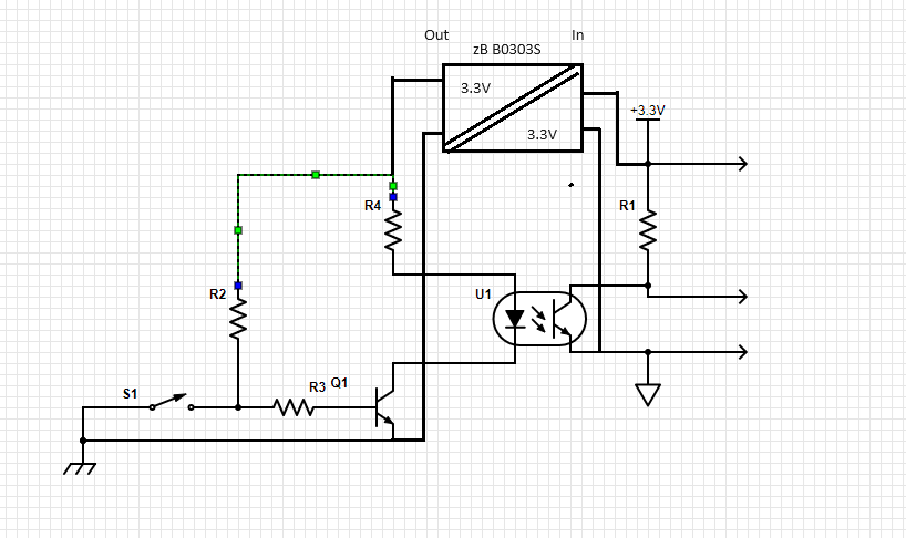

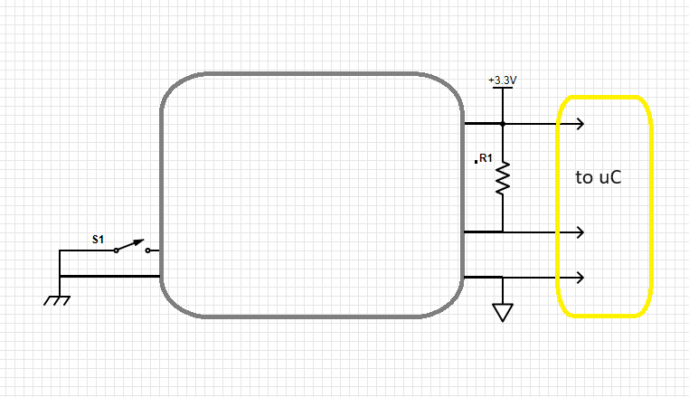

Hi Zusammen Ich habe ein Schaltungstechnisches Problem, bei dem mir keine einfache Lösung einfällt, daher wollte ich euch um Mithilfe bitten. In der angehängten Schaltungsskizze fehlt mir eine günstige Lösung für den grauen Schaltungsblock. Das Problem ist, dass mein Mikrocontroller an der Schaltungsmasse angeschlossen ist, einer der beiden Schalter-Anschlüsse jedoch unweigerlich am Gehäuse. -> es ist ein Seilzug mit Metallseil, wenn dieses nicht mehr unter Last ist, wird der Kontakt geschlossen, da das Seil dann nicht mehr straff gespannt ist, so macht das Seil eine Verbindung zwischen meinem Abnehmer und dem Gehäuse. Leider kann ich nicht sicherstellen, dass Gehäuse und Schaltungsmasse das gleiche Potential haben werden, da können gut und gerne mehrere 10V Potentialunterschied in Positive und Negative Richtung sein. Ich könnte aber via TVS den Spannungsunterschied limitieren, um meine Schaltung zu schützen, da spräche nichts dagegen, eine harte Verbindung darf aber nicht gemacht werden. Die Einzige Lösung, die ich bisher gefunden habe, wäre relativ teuer, da würde ich mit einem Schaltregler-Modul eine Galvanisch getrennte Speisung machen, mit Chassis als Bezugspunkt, und dann mit einem Optokoppler das Schaltsignal zurückmelden, geht zwar, ist aber teuer wenn ich das mehrere Duzend male einsetze. -> ebenfalls skizziert Vielen Dank für eure Inputs
Roman B. schrieb: > ist aber teuer > wenn ich das mehrere Duzend male einsetze. Noch nicht einmal der Tot ist umsonst. Was darf es den maximal kosten? Kann der Schalter den OC nicht auch ohne Transistor schalten?

Roman B. schrieb: > Leider kann ich nicht sicherstellen, dass Gehäuse und Schaltungsmasse > das gleiche Potential haben werden Mit einem Kabel von der Schaltungsmasse an dieses Gehäuse wäre aber schnell ein definierter Potentialbezug hergestellt. Denn diese Verbindung zum Gehäuse (links unten im Schaltplan) braucht ja auch deine (etwas unnötig aufwendige) Transistorschaltung. Wenn du zwar auch nicht ganz nachvollziehbaren Gründen da eine Potentialtrennung zwingend nötig ist, dann würde ich das so machen:
1 | |
2 | ______ |
3 | --------------| |------ 3V |
4 | | | DCDC | |
5 | | GehäuseGND-|______|-. |
6 | | | |
7 | | --- |
8 | | .------------> µC mit int. Pullup |
9 | V OK |/ |
10 | - => | |
11 | | |>. |
12 | 470R | |
13 | | --- |
14 | | |
15 | \ |
16 | | |
17 | GehäuseGND |

Wenn du den Deckel nicht auf GND legen darfst, bleibt nur der Weg mit DCDC und Opto. Allerdings könntest du evtl. auch nur einen DCDC benutzen, wenn alle Kisten miteinander verbunden (geerdet) sind.

Obelix X. schrieb: > Was darf es den maximal kosten? Der Preis ist ein Argument, das andere ist, dass die DCDC-Module nicht ewig halten. Eine klare Vorgabe gibt's nicht, ich bin mit meiner Lösung einfach nicht ganz glücklich und will vermeiden, dass ich vor lauter Bäumen den Wald nicht sehe.
Roman B. schrieb: > dass die DCDC-Module nicht > ewig halten. Vernünftige isolierte Tracos als Platinenmodul machen locker >10 Jahre Duerbetrieb, und auch mehr. Die Reparaturen die ich sehe sind 90% mechanisch (abgerissen) oder chemisch (korrodiert), und der Rest ist Blitz, Altersschwäche hatte ich noch nie.
Obelix X. schrieb: > Kann der Schalter den OC nicht auch ohne Transistor schalten? Kann schon, ich will den Stromfluss im Schalter (Seilzug macht Kontakt zu einem Metallstück, also kein richtiger Schalter) auf ein absolutes Minimum begrenzen um elektrochemische Effekte (Oxidation) weitestgehend zu vermeiden.
Roman B. schrieb: > ich will den Stromfluss ... auf ein absolutes Minimum begrenzen Aber aufpassen: mit einer unnötig hochohmigen Schaltung fängst du dir ratzfatz auch EMV-Probleme ein. > um elektrochemische Effekte (Oxidation) weitestgehend zu vermeiden. Ist da auch Wasser im Spiel? Denn es kann gut sein, dass ein Mindeststrom für eine zuverlässige Kontaktgabe nötig ist. Google mal nach den Stichworten "Frittspannung" und "Frittstrom", die betreffen jeden Schaltkontakt.

Lothar M. schrieb: > Wenn du zwar auch nicht ganz nachvollziehbaren Gründen da eine > Potentialtrennung zwingend nötig ist, dann würde ich das so machen: Der Grund für die nicht zulässige Verbindung zwischen Chassis und GND ist folgender: Das ganze wird für einen Fensterladenantrieb (klassische Toggenburger/Appenzeller Zugladen) genutzt, für diese Anwendung gibt es aktuell keine Lösung am Markt. Wir wollen an Häusern im klassischen Stil ermöglichen, die Laden elektrisch zu betreiben, zumal die klassische Betriebsweise einen Lederriemen von aussen in den Innenraum benötigt und was Wärmedämmung betrifft nicht Zeitgemäss ist. Die Masse ist die Masse der Versorgung, die sich alle Antriebe in der Fassade teilen, mit entsprechendem Spannungsabfall. Das Gehäuse ist in der Hölzernen Fassade verschraubt, wenn ich nun die Gehäuse aller Antriebe auf verschiedene Potentiale lege (da Spannungsabfall), dann habe ich Kriechströme, die mir die Schrauben im Holz korrodieren lassen, so dass ich im besten Fall die Schraube nie mehr los bekomme, im schlimmsten Fall ist die Schraube nach 10 Jahren gebrochen und der 15kg schwere Laden knallt runter. Zudem kann die Holzkonstruktion der Fassade auf einem anderen Potential liegen als meine Schaltung, dann hätte ich da konstant Ausgleichsströme (zB. die Ausgleichsströme am Netzteil, wenn ein Kunde den Ausgang nicht erdet). Eine Erdung der Gehäuse wäre optional machbar, aber auch da habe ich potentialunterschiede zwischen Chassis und GND. Ein "shared Wandler" ist nicht machbar, da das zusätzliche Leitungen zwischen den Antrieben benötigt, da läuft mir der Elektriker Amok. Fazit aus euren Rückmeldungen: Mit meiner Schaltung bin ich nicht auf dem Holzweg und ich habe (bis jetzt) von keiner besseren Idee gehört, somit scheint es so, als ob ich bei dieser Lösung bleiben muss.
Roman B. schrieb: > Das ganze wird für einen Fensterladenantrieb (klassische > Toggenburger/Appenzeller Zugladen) genutzt Leider sieht man da keine Details: - https://heimwerk.ch/appenzeller-fenster-zuglaeden-und-fallaeden/ Da wäre jetzt eine Zeichnung nicht schlecht, damit man die Potentialverhältnisse mal nachvollziehen kann. > wenn ich nun die Gehäuse aller Antriebe auf verschiedene Potentiale lege > (da Spannungsabfall) Aber hier kann ich mir nicht vorstellen, was da bei ordentlicher Verdrahtung nenneswerte Pegelunterschiede bringen sollte. > wenn ein Kunde den Ausgang nicht erdet Wenn es in der Montageanleitung steht, dass da eine Leitung von A nach B gezogen werden muss, dann muss da eine Leitung von a nach B gezogen werden. > Mit meiner Schaltung bin ich nicht auf dem Holzweg 1. Du hast meinen Post mit der EMV und der Frittspannung nicht gelesen? 2. Wenn da tatsächlich Feuchtigkeit oder gar Wasser im Spiel sein kann, dann oxidiert dir das Zeug auch mit niedrigem Gleichstrom und kleiner Gleichspannung weg. Nur eben langsamer. In diesem Fall würde dann nur eine Wechselspannung zuverlässig helfen. 3. Wenn du es so machen willst, die du es machen willst, dann tu das. Du wirst dann die Erfahrungen aus Punkt 1 und 2 dann im Laufe der Zeit selber machen. Wenn du dir Sorgen um dem zu hohen Strom und die aus Dauerbestromung auftretende Oxidation machst, dann könntest du diesen Strom für die "Seilfallüberwachung" ja nur dann einschalten, wenn sich der Motor dreht und der "Seilfall" tatsächlich überwacht werden muss:
1 | ______ |
