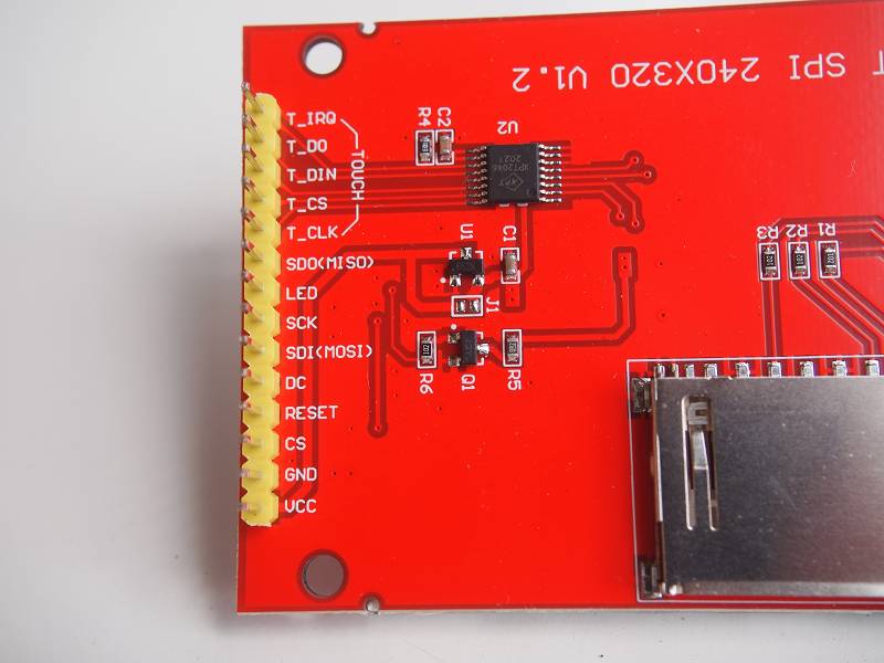

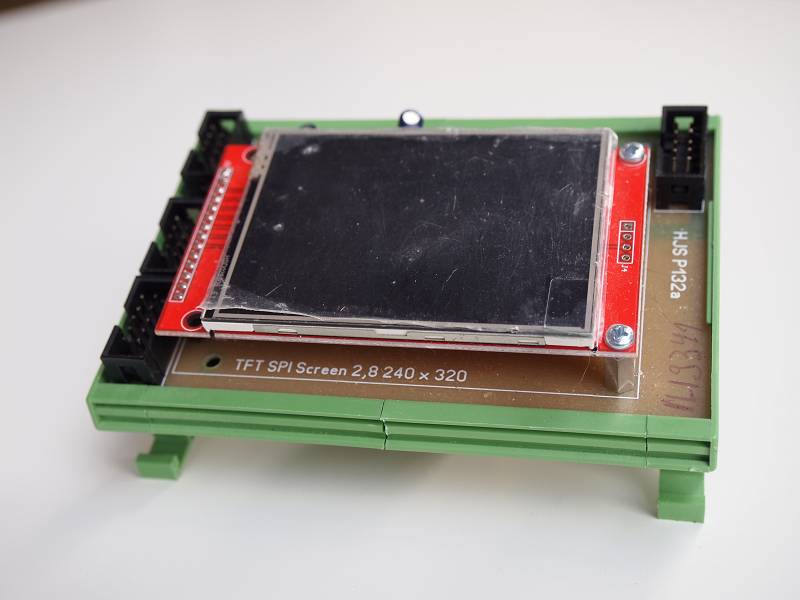

Hallo Zum Anschluss an einen Pico verwende ich dieses Display (TFT 320x240). Auf der Rückseite ist die Belegung bzw. Anschlüsse zu sehen. Daneben befindet sich noch ein Kartenleser oder Einschub. Wie kann ich da eine Karte einschieben und verwenden?
Hallo Achim, der Slot ist für eine SD-Karte diese kann über SPI angesteuert werden. Die Anschlüsse dazu befinden sich auf der rechten Seite (J4) auf beiden Fotos. 4 Pins. Zur Ansteuerung kann ich nicht viel sagen aber da findet man genug Beispiele im Web. MfG Kalti

http://www.lcdwiki.com/res/MSP2807/2.8inch_SPI_Module_MSP2807_User_Manual_EN.pdf http://www.lcdwiki.com/2.8inch_SPI_Module_ILI9341_SKU:MSP2807 Zu der SD-Kartenhalterung gibt es im ganzen Handbuch nichts. Die ist anscheinend völlig unabhängig vom Rest.
Bearbeitet durch User
Christoph db1uq K. schrieb: > Die ist > anscheinend völlig unabhängig vom Rest. Richtig. Da ist nur SD-Karten Slot, Leiterzüge, paar Pull-ups und der Pin-Header.
http://www.lcdwiki.com/res/MSP2807/MSP2807-2.8-SPI.pdf Im Schaltplan unten links steht wenigstens die Beschaltung. Sonst gibt es nur die Beschreibung "Easy to expand the experiment with SD card slot" Oder wie die Amis sagen "Glöckchen und Trillerpfeifchen" außen am Geschenkarton.

Obelix X. schrieb: > Christoph db1uq K. schrieb: >> Die ist >> anscheinend völlig unabhängig vom Rest. Ja, so war das sicher gedacht. Zur Einsparung von Pins (und einer SPI-Schnttstelle) des Pico kann man den Kram aber auch miteinander verrödeln, also Display und SD-Card an derselben SPI-Schnittstelle des Pico betreiben. Dann braucht man für die SD-Card effektiv nur noch einen zusätzlichen Pin, nämlich den zweiten /CS-Pin zur Auswahl der SD-Karte als anzusprechendes Gerät. Dieser zusätzliche Pin kann jeder beliebige Pin des Pico sein, der ist also nicht direkt an die SPI-Funktionalität gekoppelt. Aber klar: was man bei der Hardware spart, muss man bei der Software zusätzlich aufwenden. Man braucht dann eine Zugriffskontrolle für die SPI-Schnittstelle. Lohnt also nur dann, wenn's wirklich eng wird bei den Pins oder SPI-Schnittstellen.
