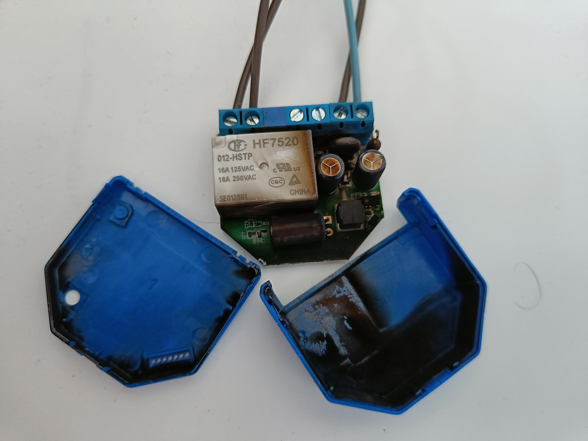

Hallo zusammen, mein Shelly 1 Plus wurde beim Ausschalten einer Leuchtstoffröhre wahrscheinlich durch einen Überspannungspuls geschrottet. Er wurde mit 230V am Eingang betrieben und als Taster für die Garagentorsteuerung verwendet, um eine GT-Fahrt zu starten. Gibt es außer "Tausche LSR gegen LED" noch Möglichkeiten den Shelly zu schützen? Dank und Gruß Jörg

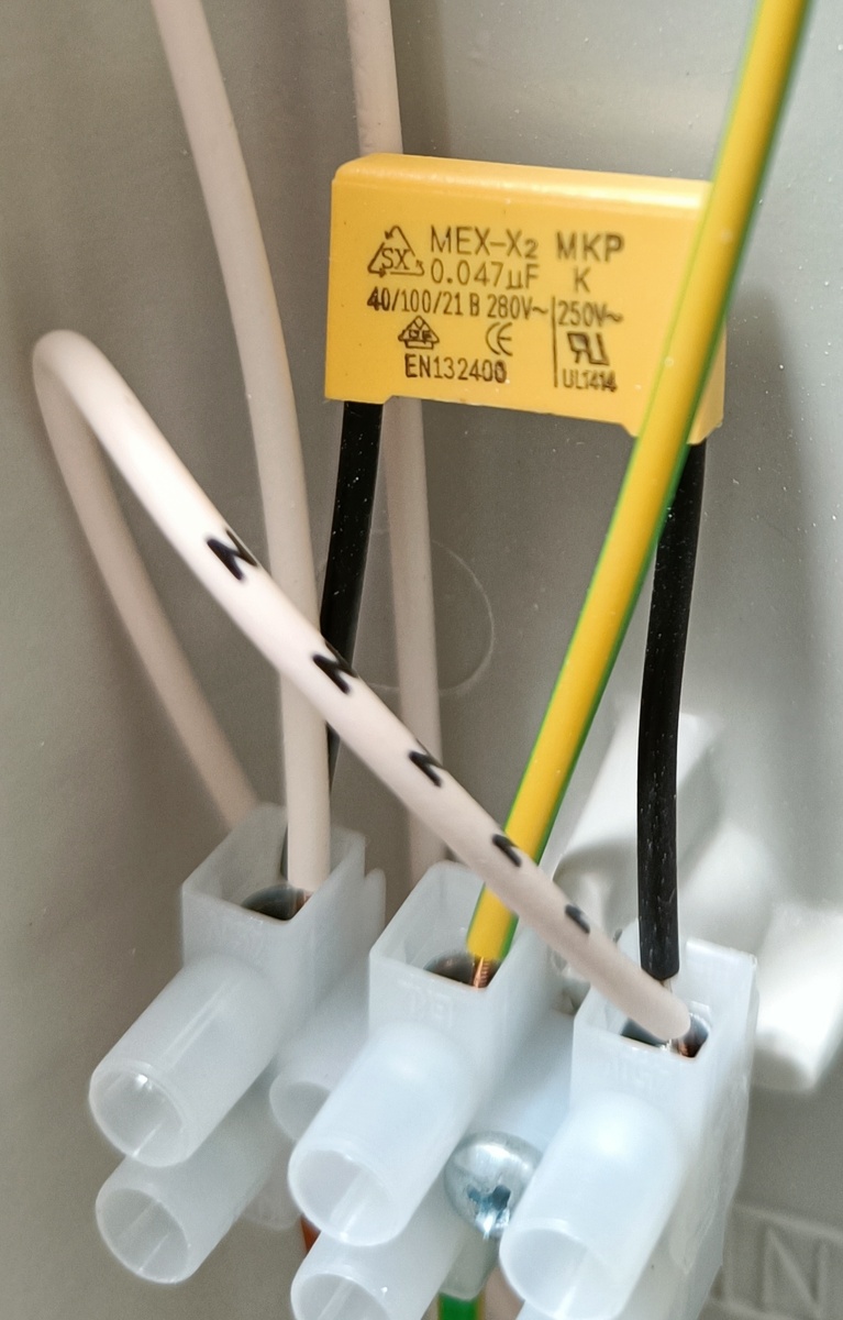

Ok, danke. Es gibt weitere LSR im Stromkreis. Früher oder später alles potentielle Shelly-Killer. Gibt es eine etwas generischere Lösung, z.B. indem man den Shelly am Eingang ebenfalls mit einem X-Kondensator beschaltet?
Jörg schrieb: > Gibt es eine etwas generischere Lösung, z.B. > indem man den Shelly am Eingang ebenfalls mit einem X-Kondensator > beschaltet? https://www.technikhaus.de/product_info.php?products_id=1806&srsltid=AfmBOorfOSIOMQpzWISJQTirtalw5Z-pXAF8240n6J7OOQnt5-DSD4iR

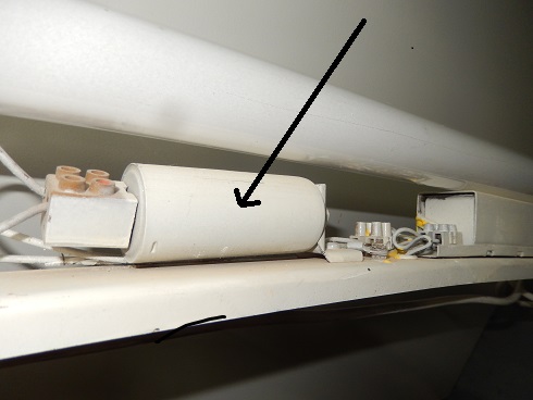

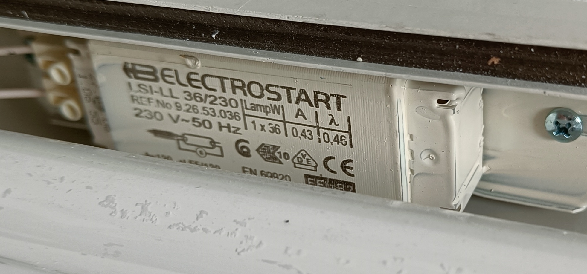

Jörg schrieb: > Gibt es außer "Tausche LSR gegen LED" noch Möglichkeiten Tausch gegen LED - na ja, dann stört keine Induktivität, dafür macht der Einschaltstrom Ärger. H. H. schrieb: > Den X-Kondensator der Leuchte erneuern. Oder nachrüsten. Ich bin mir sicher, dass hier mehr als eine Leuchtstofflampe ohne Kondensator installiert ist. Allesamt min. 30 Jahre alt und mit KVG (Drossel).

Jörg schrieb: > mein Shelly 1 Plus wurde beim Ausschalten einer Leuchtstoffröhre > wahrscheinlich durch einen Überspannungspuls geschrottet. Er wurde mit > 230V am Eingang betrieben und als Taster für die Garagentorsteuerung > verwendet, um eine GT-Fahrt zu starten. Wahrscheinlich hast Du den Taster falsch angeschlossen. Entstörkondensatoren nützen nichts bei KVG für Überspannung, die sind nur dafür Schein- und Blindleistung zu kompensieren. HolgerR
Holger R. schrieb: > Entstörkondensatoren nützen nichts bei KVG für Überspannung, > die sind nur dafür Schein- und Blindleistung zu kompensieren. Ungünstig formuliert? Kleine Entstörkondensatoren sind nur zur Entstörung und die dicken sind zur Blindstromkompensation (haben nebenbei den Vorteil, dass die induktive Abschaltspannung der Drossel in eine Schwingung verwandelt wird). Ob der Shelly natürlich diese Kapazitäten ein Einschalten mag, wäre die nächste Frage.

Monk schrieb: > Sie enthalten das billigste Relais, das es gibt Der (softmonaut) hat nicht beschrieben, was am Shelly ausfällt. Ich vermute mal, dass es nicht das Relais sein wird, das sitzt scheinbar nur am Steuereingang seines Garagentores.
Die Fehlerursache (böse induktive Abschaltspannung seiner KVGs) behebt man nicht durch 100-fachen Tausch der Netzteile, sondern an der Quelle des Übels. Ein Kompensationskondensator (z.B. 3µF MP) parallel zu einer Lichtleiste wäre früher meine Lösung gewesen. Heute würde ich vermutlich auf LED umstellen (ohne Drossel). Dann funktionieren die Leuchten auch an kalten Wintertagen.
> Der (softmonaut) hat nicht beschrieben, was am Shelly ausfällt. Ich gehe davon aus, dass der Primärregler defekt ist. Daher auch die Hoffnung, dass der Shelly trotzdem noch mit 12V funktioniert. Könnte aber auch ein Totalschaden sein. > Ich vermute mal, dass es nicht das Relais sein wird, das sitzt scheinbar nur > am Steuereingang seines Garagentores. Korrekt! > Die Fehlerursache (böse induktive Abschaltspannung seiner KVGs) behebt > man nicht durch 100-fachen Tausch der Netzteile Das stimmt schon. Allerdings scheinen die Shellys ja wohl Probleme mit Überspannungen zu haben und sind davor von Haus aus nicht nachhaltig geschützt. Die Netzteilidee ist hier fallspezifisch zu sehen: 1. Wenn der Shelly noch mit 12 V funktioniert, benötige ich ein 12V Netzteil. 2. Das Netzteil sollte dann halt so ausgelegt sein, dass es in dem widrigen Umfeld besteht; d.h. es hat entspr. nachhaltige Schutzmaßnahmen. 3. Auch nach dem Austausch mit LEDs kann man nicht garantieren, dass nicht irgendwo eine minderwertig entstörte Last an eine Steckdose angeschlossen wird und dann das Ganze von vorn losgeht. Deshalb war ich auf die sog. "generische Lösung" aus, die das Problem unabh. von konkreten Maßnahmen an Verbrauchern löst. Danke für eure Anregungen
