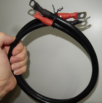

Hallo zusammen. Ich habe mir einen 3000W 24V Power Konverter von Giandel
gekauft für meinen LKW um damit eine Kaffee Kapselmaschiene zu betreiben
mit 1200W. Bisher hatte ich einen Greencell mit 1500W. Der aber nach
Abschaltung durch zu wenig Saft aus der Batterie nicht mehr
funktionierte.
Kabel waren noch verlegt vom Vorgänger.

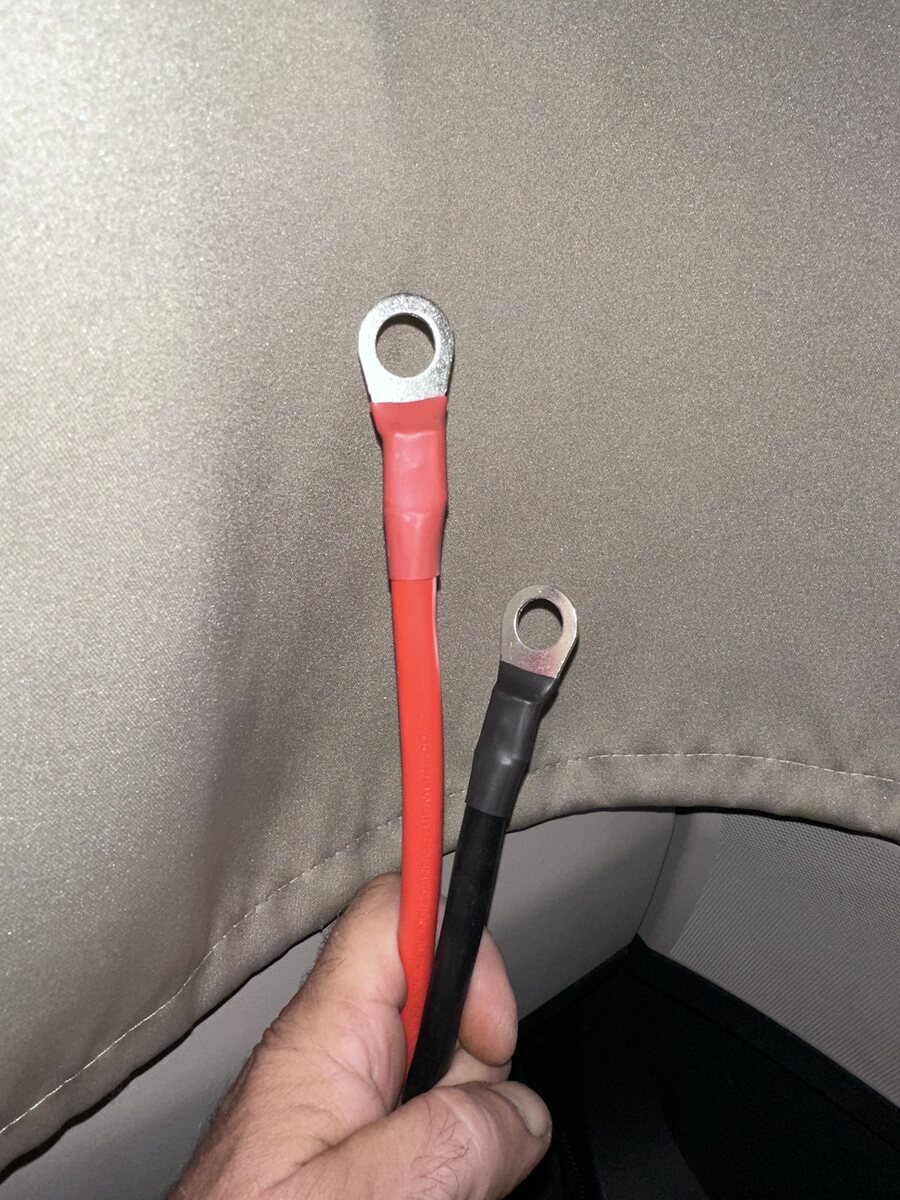

Jetzt wollte ich den neuen Konverter Anschliessen und es gab ein
Funkenfeuerwerk und mir brannte die Öse wie beim schweissen weg.
Ist hier die Annahme das das Kabel schlicht zu dünn ist für diese
Leistung (3000W) und ich einfach ein 35-50 mm/2 Durchschnitt brauche?
Und welchen Trennschalter könnte ich für den internen Einbau nehmen um
den Konverter sicher von der Batterie zu trennen bei z.B Urlaub,
Wochenende etc.
Schliesse ich direkt an der Batterie an oder einseitig Batterie
einseitig Sicherungskasten vorne Cockpit? Meine Zugmaschiene ist ein MAN
TGX 18500.
Mein Konverter Modell PS-3000KAR von Giandel.
Könnt ihr mir da bitte weiterhelfen?

Für 125A Dauerstrom nimmt man keinen Klingeldraht (I=P/U).
Kontaktflächen schööön säubern und Schrauben fest anziehen!

So ein potenter Spannungswandler will über kurze Kabel direkt an die
Batterie, und 3000W sind 125A dafur sind 35mm2 nicht zu viel. Und kurz.
Unter 1m. Vergleiche das mit dem Anlasser.

125 Ampere sind kein Kinderkram. Da sind Kabel mit Querschnitt 35 mm²
angesagt. Und eine passende Sicherung natürlich, Beispiel:

Darauf tippe ich auch. Über absicherung und leitungsquerschnitt wurde
schon einiges gesagt.

Danke für die ehrliche Antwort erstmal. Ich denke auch das das ganze
verpolt war/ist. So hab ich das noch nie erlebt. Ist nicht mein erster
Konverteranschluss.

Danke für die Antwort. Nach Rücksprache mit meinem Chef eine
ernüchternde Antwort. Kabel sieht dick aus wie ein 21 mm/2 Querschnitt
aber leider nur dicke Ummantelung mit 16 mm/2 Querschnitt Ader. Das
natürlich viel zu wenig. Ich tendiere auch zu 35er oder gar 50er wenn
verlegbar. Ist auch schon bestellt mit entsprechenden Ösen für
entsprechenden Querschnitt. Sicherheitshalber beide Querschnitte. Und
genau so etwas hab ich gesucht. Schalte ich damit auch komplett
stromlos?

In der Amazon Beschreibung wird eine Batterie mit min. 300 Ah verlangt.
Und in der Bedienungsanleitung steht auch was zu den Kabeln. Das
mitgelieferte hat 4 AWG (21 qmm) und ist 2 Fuß lang. Für 1-2 m sind es
schon 0 AWG, 42 qmm.
von Wolfgang K. (wolfgang_k511)
Genau. Mitgelieferte 21 mm/2 . 50er wird es wahrscheinlich. Ich tendiere
dazu. Sicherung wird es auch geben. Masse wird vorne abgegriffen. Also
ein Kabel plus zur Batterie. Mit Sicherung. Bevor sie das chassi
verlässt. Die Leitung. Da es nur fürs Kaffee machen ist ist das Teil
nicht lange an. Mit Motor an generell. Problem war das mein Vorgänger
von greencell sich nicht mehr einschalten ließ nach Batterie leer. Wenn
ich die wieder klar kriegen könnte wäre das mir lieber. Die hatte nur
1500watt. Und Ersatz wurde falsch geliefert. Daher das jetzige Modell.
Wusste auch nicht was das fürn Klotz ist. In der Bedienung steht nichts
zu den Kabeln!
