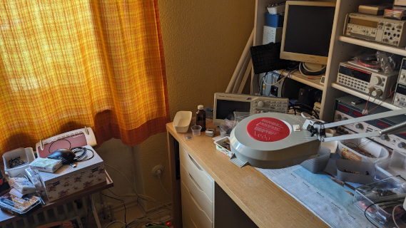

Man mag mich für verrückt halten, aber in meinem Hobbyraum hatte ich gerade ein kurioses Phänomen. Meine Arbeitsplatte besteht aus einer furnierten Pressspanplatte von einem alten Schreibtisch. Als ich eben meinen Arm auflehnte, bemerkte ich dass eine scharf abgegrenzte Stelle von ca. 15cm Durchmesser sehr warm, ja schon fast heiß ist. Erst mal kam mir das unheimlich vor, weil ich absolut keine Erklärung hatte. Aber dann fiel mir nur eine Theorie ein und zwar dass ich wohl vergessen haben muss, den Deckel auf die Lupenleuchte zu tun. Ich erinnere mich zwar nicht mehr, aber nur so kann es gewesen sein. Die Vorhänge waren zugezogen, aber das durchdringende Licht reichte offenbar noch aus, die Fläche über die Lupe zu erwärmen. Und die muss sehr heiß geworden sein, wenn sie mir 2 1/2 Stunden nach Sonnenuntergang nicht nur warm, sondern noch heiß vorkommt. Ich habe den Arbeitsplatz vor 12 Jahren eingerichtet und das ist jetzt zum ersten Mal passiert. Offenbar braucht es kein direktes Sonnenlicht und im ungünstigsten Fall kann auch Abendsonne mit zugezogenen Vorhängen ausreichen um die Bude abzufackeln. Edit: Was mich jetzt doch noch stutzig macht, ist die Tatsache, dass die Fläche in den 10 Minuten wo ich diesen Beitrag schrieb vollständig abgekühlt ist. Das ist doch komisch, wenn sie die hohe Temperatur zuvor viele Stunden hielt.

Teo D. schrieb: > Das is jetz zu einfach... aber ich muss. Hattest du da nen Laptop in > betrieb?! Auf der Fläche stand nichts zuvor drauf, auch war keine Lampe oder irgendwas eingeschaltet. Ob der Kopf der Lupenleuchte vielleicht nahe an der Tischoberfläche war, was zunächst ein Abkühlen hätte verhindern können, daran kann ich nicht nicht mehr erinnern. Allerdings geht sie nicht weiter als 10cm runter. Sie war aber definitiv aus. Habe einen Hauptschalter mit dem ich alles abschalte. Die Fläche war übrigens nur auf der Oberseite heiß, nicht auf der Unterseite der Tischplatte.

Tim 🔆 schrieb: > Als ich eben meinen Arm auflehnte, bemerkte ich dass eine scharf > abgegrenzte Stelle von ca. 15cm Durchmesser sehr warm, ja schon fast > heiß ist. Welchen Durchmesser hat die Linse der Lupenleuchte? Typischerweise sind das ebenfalls etwa 15 cm. Hätte die Linse den 15 cm großen Fleck projiziert¹, hätte praktisch keine Lichtbündelung und damit auch keine nennenswerte Erwärmung stattgefunden. Weitere Gründe, die gegen die Lupenleuchte als Ursache für das Phänomen spechen, hast du ja bereits genannt: Abendsonne, Vorhänge und die Beobachtung erst 2,5 h nach Sonnenuntergang. Eine wahrscheinlichere Ursache als die Lupenleuchte wäre bspw. ein Mini-UFO, dass auf deinem Tisch gelandet ist :) ─────────────── ¹) Das wäre dann der Fall, wenn die Lupe direkt auf dem Tisch aufliegt oder im Abstand der doppelten Brennweite über dem Tisch positioniert ist.

Yalu X. schrieb: > Welchen Durchmesser hat die Linse der Lupenleuchte? 12cm, das passt und der Vorhang ist nicht sehr dicht. Heute Abend versuche ich das mal zu reproduzieren, falls es nicht bewölkt ist. Was soll es auch sonst für eine Erklärung geben? Nur das plötzliche Abkühlen irritiert mich. J. S. schrieb: > Meistens ist das doch Melaminzeug In meinem Fall tatsächlich Echtholzfurnier. C. D. schrieb: > Mein Vater, Gott hab ihn selig, hat mit mir allerlei Unfug in dieser > Richtung getrieben. Sehr zum Leidwesen der Frau Mama. Etliches davon wär > heute übel strafbar:-) Kommt mir doch sehr bekannt vor. Mein Vater hat mir als Kind unter anderem mal gezeigt wie Benzin in einer Wasserpfütze brennt. Auf einer Wiese... Damit ich sehe wie gefährlich das ist, was mich natürlich eher animiert hat, als abgeschreckt ;-) Hinterher hat er zugegeben, dass er selbst über den Feuerball beim Anzünden erschrocken war. Das mit dem Mini-Ufo und der Tasse Kakao fand ich die bisher besten Theorien ;-) Edit: Foto hinzugefügt.

Das Rätsel hat sich unerwartet aufgelöst. Heute Abend ertappte ich eine "Person" aus dem Haushalt, wie sie die Fritzbox auf die Arbeitsfläche stellte, um besseren Empfang zu haben. Und auf meine Nachfrage stand die Box auch gestern für ein paar Stunden auf dem Tisch. Da hätte ich noch ewig rätseln können, hätte ich das nicht zufällig gesehen. Zuvor hatte ich übrigens die Theorie mit der Lupenleuchte ausprobiert. Sogar mit aufgezogenem Vorhang reichte die Abendsonne nicht mal aus meine Hand unter der Lupe spürbar zu erwärmen. So viel zu Theorien. ;-)

Tim 🔆 schrieb: > Zuvor hatte ich übrigens die Theorie mit der Lupenleuchte ausprobiert. > Sogar mit aufgezogenem Vorhang reichte die Abendsonne nicht mal aus > meine Hand unter der Lupe spürbar zu erwärmen. So viel zu Theorien. ;-) So großflächig nicht, aber wenn sie so steht, dass das Licht auf einen Punkt gebündelt wird, kann das schon kritisch sein. Es soll schon Brände gegeben haben, die durch Lupenlampen in Kombination mit Sonnenlicht ausgelöst wurden. Deshalb ja auch der Deckel.
