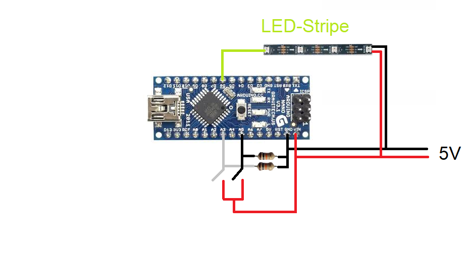

von Michael (micha1980)
Anbei das Schaltbild und der Programmcode als .txt

von Monk (roehrmond)
Bei 10kΩ fließen nur 0,5mA. Die meisten Schaltkontakte brauchen mehr
Strom, um langfristig zuverlässig zu funktionieren.
Dazu kommt, dass so hochohmig abgeschlossene Eingänge für Radiowellen
empfänglich sind. Gehe ruhig auf 2,2kΩ runter - auch wenn das im Moment
wahrscheinlich nicht die Problemursache ist.
Wenn eine Taste gedrückt wird, soll etwas aktiviert werden.
Wenn beide Tasten gedrückt werden, soll es aus gehen.
Du wirst aber wohl kaum beide Tasten exakt im gleichen Moment loslassen
können, ergo geht das Gerät nach dem Ausschalten direkt wieder an.
von Loco M. (loco)
Aus der Arduino Nano Beschreibung:
How to power up the Arduino Nano?
There are a couple of ways in which you can power the Nano board. The
first and easy way is using the mini-B type USB Connector. The next way
is to provide a regulated 5V supply through the 5V pin (Pin number 27).
Finally, the Nano has an onboard regulator at the bottom (along with the
USB – to – Serial Converter). To use, you can provide an unregulated
supply in the range of 6V to 20V to VIN pin of the Nano (Pin number 30).
Du hast die 5V mit VIN statt dem 5V Pin verbunden. Damit sieht der
ATMega328P nach dem Spannungsregler weniger als 5V, und wenn die 5V
nicht stabil anstehen, was ich mir bei 66 WS2812B gut vorstellen kann,
dann schlägt eventuell der Brown-out Detektor zu und löst einen Reset
aus.
Also 5V PowerSupply und Spannungsabfall auf GND und 5V Leitung
nachmessen.
von Falk B. (falk)
Michael schrieb:
>> Ach nochwas: bitte den GANZEN Code posten und nicht nur einen
>> Ausschnitt. Und dann erhebt sich die Frage: hast du deine
>> Schalter-Eingänge entprellt?
> Hmm bei mir sehe ich den gesamten Code. Der Tipp mit dem Entprellen- das
> werde ich mal weiterverfolgen. Soweit ich weis muss dazu ein weiterer
> Widerstand und ein Kondensator parallel zum Schalter installiert werden-
> richtig?
Falsch. Eine Entprellung in Hardware geht anders.
https://www.mikrocontroller.net/articles/Entprellung#Einfacher_Taster
Deine Taster kann man so benutzen, ist aber unüblich. Üblich sind
Schalter gegen GND und interne oder externe Pull-Up Widerstände. Das ist
aber nicht das zentrale Problem.
Wenn man Taster abfragt, sollte man die meistens entprellen, entweder in
Hard- oder Software. Außerdem sollte man für die meisten Aktionen die
Flanke erkennen, damit eine dauerhaft (länger) gedrückte Taste die
Aktion nur einmalig auslöst. Deine Abfrage der Taster in
hyperschallschnell, das is nicht nur Unsinn, sondern auch
kontraproduktiv.
Ein Schreibzugriff auf digitale Eingänge is Unfug im setup().
Und dein Programm musst du werder umkopiere noch in.txt umbenennen. Man
kann einfach die .ino Datei anfügen.
> nachmessen.
Vor allem die 5V am Pin 5V einspeisen! NICHT an VIN, dort müssen 6,5-12V
anliegen!

Wie Stefan Monk schrieb, würde ich die 10kOhm an den Tastern deutlich
niederohmiger machen, der Strom für die kurze Betätigung tut nicht weh.
1kOhm oder auch 500Ohm, das erhöht die Störsicherheit.
Auch der Hinweis von Loco passt,
klemme auf den 5V-Pin um.

von Michael B. (laberkopp)
Autsch, du schaltest VIN auf die Eingänge und gehst mit deiner 5V
Versorgung nicht auf +5V ?
Mach ich

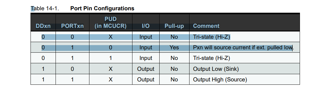

pinMode(SENSORPIN1, INPUT);
digitalWrite(SENSORPIN1, 1); //Pullup aktivieren
Macht selten Sinn, aber kann man tun.
Es hat  Wirkung.

von Falk B. (falk)
> Es hat  Wirkung.
Wirklich? Hast du in den Quelltext geschaut? (Ich nicht)
Die Arduino-Funktionen sind nicht das Gleiche wie der direkte Zugriff
auf die Register, so daß ich vermuten würde, daß ein Schreibzugriff auf
ein IO-Pin, welches vorher als Eingang definiert wurden, rein gar nichts
bewirkt. Denn der Pull-Up wird mit der pinMode() Funktion eingeschaltet.
Alles andere wäre Murks.
von Arduino F. (Firma: Gast) (arduinof)
Falk B. schrieb:
> Wirklich?
Ja!
Das auch. Irgendwann mal.
Falk B. schrieb:
> (Ich nicht)
Schade!
Wirklich schade!
Noch nicht mal in die Doku geschaut!
> digitalWrite() will have enabled the internal pull-up
> resistor, which acts like a large current-limiting resistor.
https://www.arduino.cc/reference/en/language/functions/digital-io/digitalwrite/

von Rolf (rolf22)
Arduino F. schrieb:
> Rolf schrieb:
>> Per Programm wirksam auf Pins schreiben kann man logischerweise nur,
>> wenn es Ausgänge sind.
> Falsch.
Siehe verlinkte Tabelle. (Im Thread-Titel steht übrigens "Arduino Nano",
also ist es definitiv ein Atmega328x.)
 Man kann in die Register schreiben, ja. Unter "auf einen Pin schreiben"
verstehe ich aber, dass man ihn beliebig auf HIGH oder LOW setzen kann.
Das kann man aber ohne Berücksichtigung der externen Beschaltung nicht -
sonst wäre es ja ein Ausgang. Man kann lediglich den internen Pullup
aktivieren oder deaktivieren. Welcher Pegel sich dann am Pin einstellt,
hängt von der Beschaltung ab.
> Es hat  Wirkung.
Und wie schreibst du LOW auf den Pin? ;-)
Du bist verwirrt!
Drücke dich bitte klar aus, dann kann dir evtl. geholfen werden.

von Axel R. (axlr)
Ich mach auch mal mit:
Wenn extern 10K als Pull-Down angeschlossen sind und die internen
Pull-Ups aktiviert werden, hängt der Eingang elektrisch irgendwo bei
einem Volt oder so (die externen 10K und die internen 60-80k(?) als
Spannungsteiler) nicht ganz „in der Luft“, aber schonmal deutlich überm
GND-Potenzial.
Daher -  also so kenne ich das - schaltet man im allegemeinen auch gerne
mit den Tastern oder Schaltern gegen GND und verwendet externe Pull-Up
Widerstände, wenn die internen einen wegen „Radiowellen“ zu hochohmig
erscheinen. Dann macht es auch keinen Unterschied, ob man die internen
(versehentlich) aktiviert oder nicht.
Somit ergibt es schon Sinn, die internen Pull-ups zu deaktivieren.
Darüber hinaus die statemaschine etwas zu erweitern, um Tastendrücke und
deren Flanken zu erkennen, wurde ja schon Hinweislich erörtert.
Hab mir jetzt den Stand der Umsetzung noch nicht angeschaut.
Aber Taste einlesen, wert merken und bei nächsten durchlauf vergleichen,
ist üblich. Beide Zustände lassen sich dann verUnden oder verOdern.
Dass man (im einfachsten Fall hier) 50ms wartet und die gleiche Taste
nochmals abfragt wurde auch schon als praktikabler Ansatz genannt.
Man könnte auch PeDas „vertikalzähler“ als entprellroutine mit
einbauen. Muss man aber nicht. 50ms oder sogar 100ms warten und erneut
auf H(in diesem Fall hier) prüfen, reicht locker aus, einen ordentlichen
Tastendruck zu erkennen, den man dann weglegt und beim nächsten
Durchlauf der Loop() mit der Historie vergleicht.
Man muss das nicht auf Registerebene machen. Darf ab und an schon mal n
Arduino sein.
(Wobei ich lieber VS-Code mit PlatformIO verwende)
Ich tät trotzdem gegen GND schalten und nicht gegen V_in oder gegen VCC.

Monk schrieb:
> "If the pin is configured as an INPUT, digitalWrite() will enable (HIGH)
> or disable (LOW) the internal pullup on the input pin."
Interessant. Ich kenne
 pinMode (Key1, INPUT);
 pinMode (Key1, INPUT_PULLUP);
und gehe davon aus, dass per default der PullUp aus ist.
Falls nicht, würde ich das kaum bemerken, weil ich Kontakte nach GND
schalten lasse.
> Was dort nicht steht: Das gilt nur für die alten AVR Mikrocontroller.
Rein zufällig ist der in diesem Thread im Einsatz.
> Da dort eh schon gefühlt 100 Takte verplempert werden, könnte man
> das problemlos mit unterbringen.
Na und? Das wird im Setup einmal abgefahren, im laufenden Betrieb wird
man die Betriebsart Eingang / Ausgang selten bis nie ändern.
> GND-Potenzial.
Das wäre in der Tat eine Falle, die die Störsicherheit erheblich
reduziert.
So gesehen gut, dass Stefan die Beschreibung ausgegraben hat und mit dem
"digitalWrite(SENSORPIN2, LOW);" der Zustand sicher gesetzt wird.

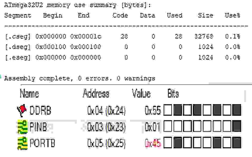

natürlich nicht reagiert werden.
Aber Portzuweisungen etc., was im Thread ja das Kernproblem zu sein
scheint, lassen sich gut darstellen.

Ich machs lieber von Grund auf anders. Erstmal in ASM.
Und zwar Portabfragen(ein/aus) separat. Und
Bildmuster in Arrays.
Die beiden Dinge überkreuzen sich in dem Programm oben.
Als Beispiel code im Anhang.
Die Entprellroutine gibt es auch in ASM, fehlt hier der Einfachheit
halber.

So, jetzt hab ich es mal real aufgebaut und getestet, DOH! Da war noch
ein kleiner Fehler drin, darum wurde es sofort pink. Siehe Anhang, jetzt
funktioniert alles korrekt!
von Falk B. (falk)
Ahhhhhhh, in meiner letzten VErsion sind noch Testeinstellungen drin!
Oder anders formuliert, bau deine Schaltung auf Pull-Up Widerstände um,
wie es der Rest der Welt macht. Dann funktioniert die Software ohne
Änderungen.
