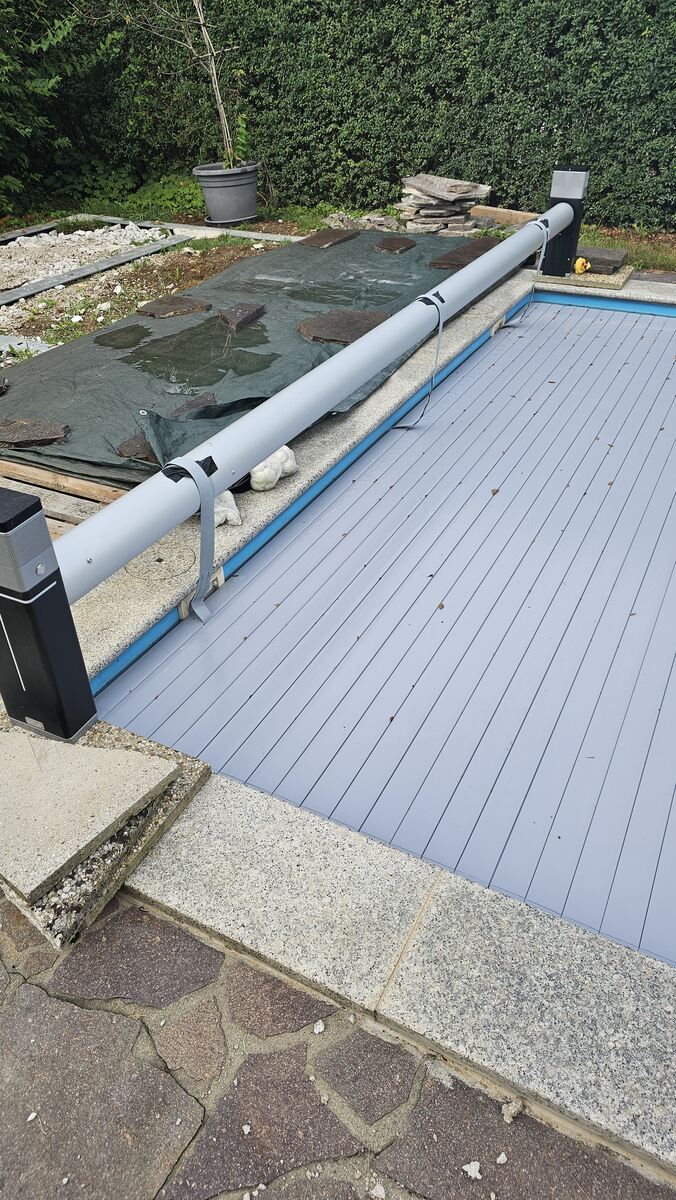

Kann der Sensor dicht an der Gurtführung montiert werden? Bilder wären hilfreich. Dann mit Lötkolben ein Loch in den Gurt schmelzen und einen Scheibenmagneten (oder mehrere hintereinander) einkleben, gibt es ab 1mm Dicke. https://www.magnet-shop.net/neodym-magnete/scheibenmagnete Notfalls Stoff drüber und drunter nähen. Detektion mit Magnetsensor, ggf geht auch ein Reedschalter.
Wie gesagt wegen Urlaub dauerts ein wenig. Fotos hänge ich an. Vorweg: Einen Taster mit 40cm Weg kann ich nicht montieren. Die Idee hatte ich schon mal. Die Stange die drauf muss würde an den Lamellen scheuern und früher oder später Spuren auf der Sichtseite hinterlassen und zwar über die gesamte Poollänge. Zudem sind die Bänder dünn und er müsste auf die letzten 0.2mm reagieren. Das geht eher nicht.
Leere Walze. Die Bänder sind später 1.5m lang
Bearbeitet durch User
Kann man in der vordersten Lamelle einen Magneten einkleben und die ganz ausgefahrene Abdeckung am Poolende magnetisch detektieren?

Harald K. schrieb: > Bachl C. schrieb: >> Die Bänder sind später 1.5m lang > > Wieso? Er will irgendwie die Welle samt Halterung in ein Gehäuse fahren, so dass man sie nicht mehr sieht. Bachl C. schrieb: > Die Rolladen > werden auf eine 4m breite Alu-Röhre aufgewickelt. Im Poolhaus öffnet > sich eine Klappe. Die Aufwicklung fährt raus und beginnt sich zu drehen. > Wenn es ganz auf-, oder auch abgewickelt ist, fährt alles wieder in das > Poolhaus und die Klappe schließt sich. > > Soweit ist alles bereits im Detail geplant und funktioniert sicher auch Offensichtlich existiert dieser Teil aber bis jetzt nur im Kopf.
Weil die gesamte Rolle, leer oder voll, auf Schienen in das Poolhaus hinein fährt. Dazu öffnet sich davor eine Klappe und schließt sich danach wieder. Dann ist das hässliche Ding weg. Und dazu müssen die Bänder/Gurten eben so lange sein, weil die Lamellen ja am Wasser bleiben.

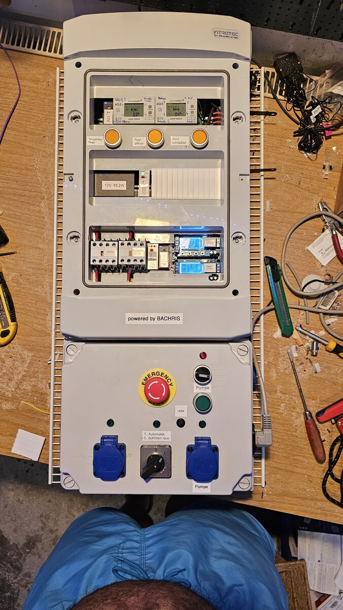

Udo S. schrieb: > Offensichtlich existiert dieser Teil aber bis jetzt nur im Kopf. Nein. Der Steuerkasten ist fertig. Sämtliche Schaltpläne und Teile vorhanden. Muss nur noch montiert werden.
Bachl C. schrieb: > Der Steuerkasten ist fertig. Inklusive schönem Bauch. (Sehen sich die Leute eigenlich wirklich nie an, was für Bilder sie im Internet posten?)

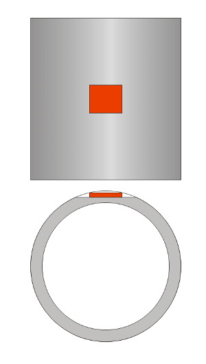

Ich weiss, daß du das abgelehnt hast, aber ich kann mir nicht vorstellen, daß das die Statik der Welle nennenswert schädigt: Die Welle ist ein Alurohr mit ~150mm Durchmesser und sicherlich 5mm Wandstärke? Eine axiale Fräsung mit einem max. 5mm Fräser, ca. 20-30mm lang und ein von innen befestigter Spiegel sollte via Reflexlichtschranke detektiert werden können. Die Welle außen schwarz lackiert verbessert den Kontrast nochmals. Wenn ich darüber nachdenke müßte das nicht mal durch gefräst werden, ein eingelassener Spiegel geht auch.
Crazy Harry schrieb: > Wenn ich darüber nachdenke müßte das nicht mal durch gefräst werden, ein > eingelassener Spiegel geht auch. Ja, natürlich sollte das gehen. Ein paar Hiebe mit einer Flachfeile werden schon reichen, um genug Raum für einen kleinen Spiegel zu schaffen. Natürlich genau dort, wo ein Gurt rüberläuft.
