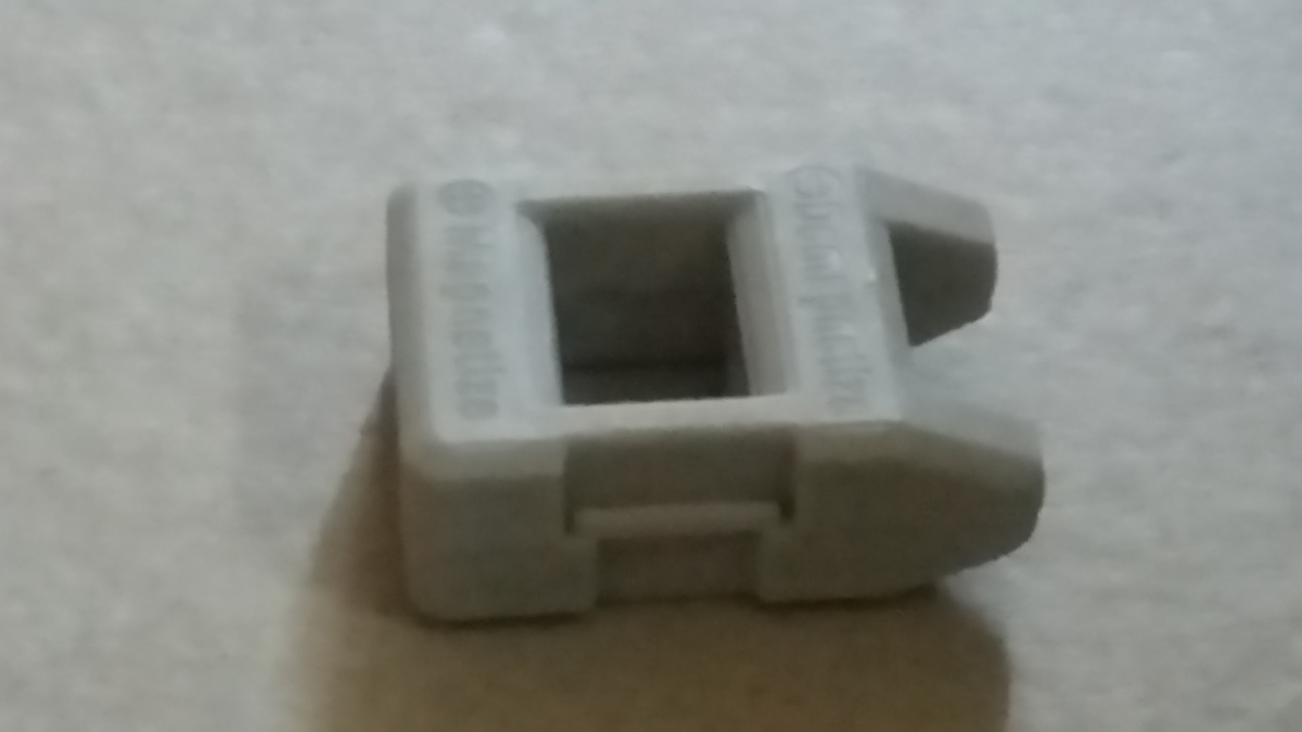

Ich habe Werkzeug für Handy-Reparatur. Da sind verschiedene Plektums dabei, auch sehr dünne flexible. Ein Teil ist dabei, auf dessen Sinn ich mir keinen Reim machen kann – siehe Foto.

Moriz, das ist ein Magnet zum aufladen der Schraubenzieher. Theoretisch sollte man die damit auch entmagnetisieren können, aber ob das so einfach funzt, wie man sich das vorstellt?
