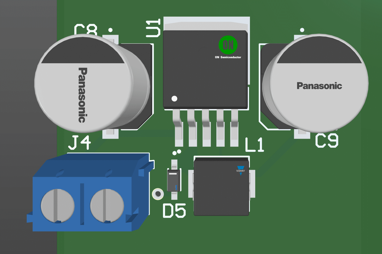

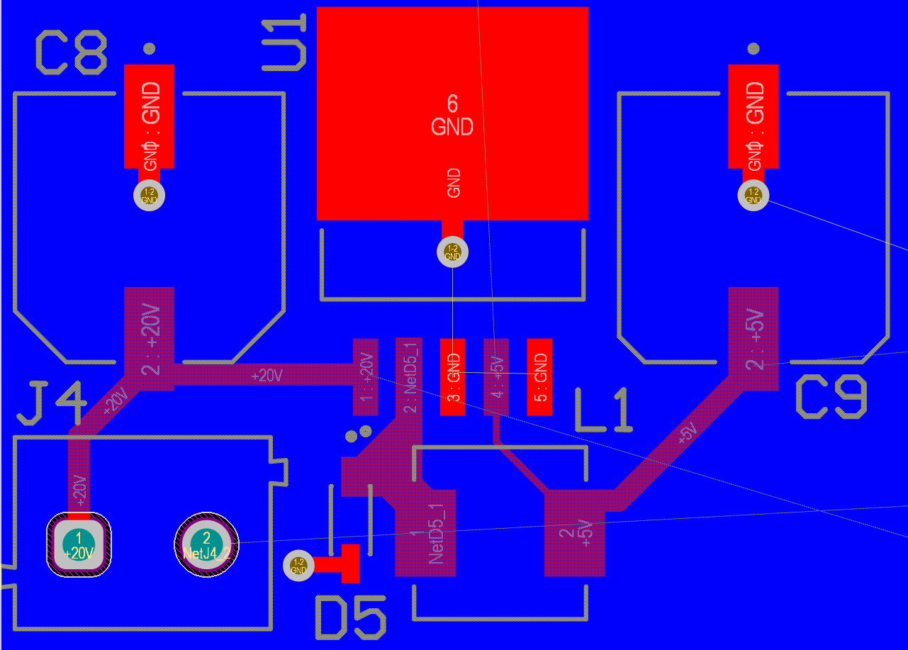

Hallo, kann mir jemand zu diesem Converter ein Feedback geben?
Mir geht es besonders um die hohe Frequenzen, ob da alles passt.
Also ob ich das mit dem Copper-pour gut gelöst hab, Abstände usw...
von Harald K. (kirnbichler)
Auf welche magische Weise sind die Pads 3 und 5 des Schaltreglers mit
Masse verbunden?
Da steht nur "GND" dran, aber eine Durchkontaktierung zum Masselayer
sehe ich nicht.

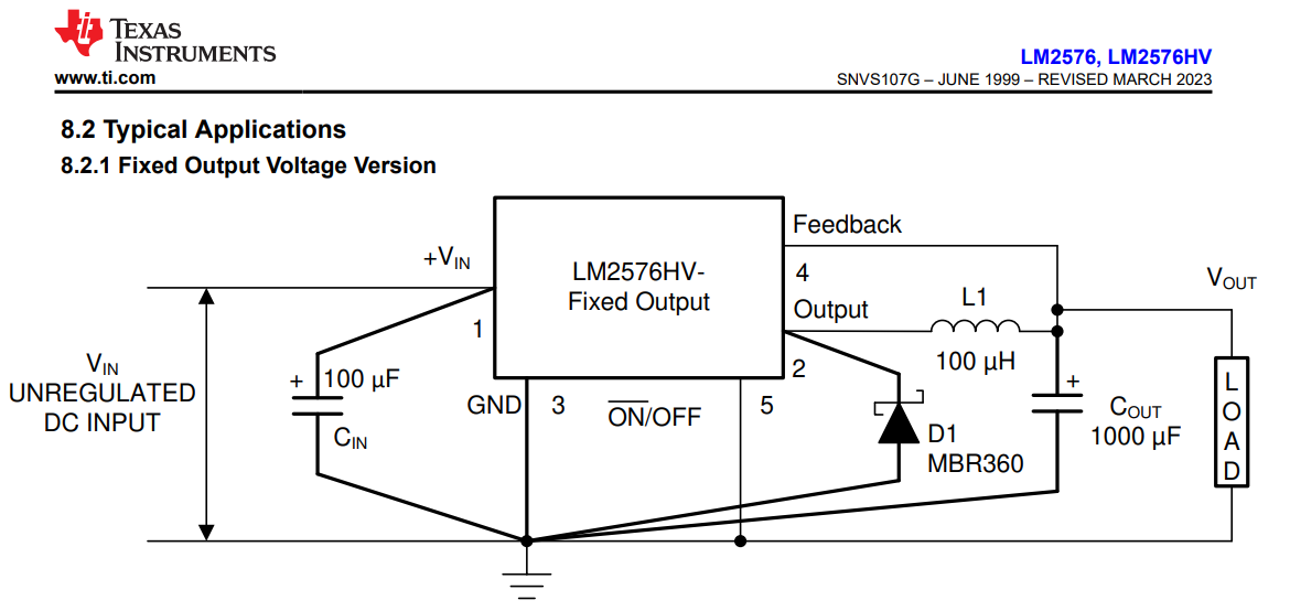

Schau dir mal das Kapitel "Layout Guidelines" im Datenblatt nochmal an.
Auch in den Musterschaltungen ist nicht eine "dicke große Kupferfläche",
sondern ein definierter Punkt, auf den sich die Potentiale beziehen.
Hier stehen auch noch ein paar Worte dazu:
http://www.lothar-miller.de/s9y/archives/46-EMV-Optimiertes-Schaltreglerlayout.html
Optimiere die im Datenblatt angesprochenen und bei mir aufgezeigten
Strompfade. Vias nur dort, wo sie nötig sind (beim LM2586 sind gar keine
nötig). Und der Anschluss der SMD-Pads muss vollflächig sein, nicht über
irgendwelche Thermals.
Nochn Tipp: sieh dir ruhig auch die Datenblätter der anderen Hersteller
auch an.
- https://www.ti.com/lit/ds/symlink/lm2576hv.pdf
- https://www.onsemi.com/pdf/datasheet/lm2576-d.pdf

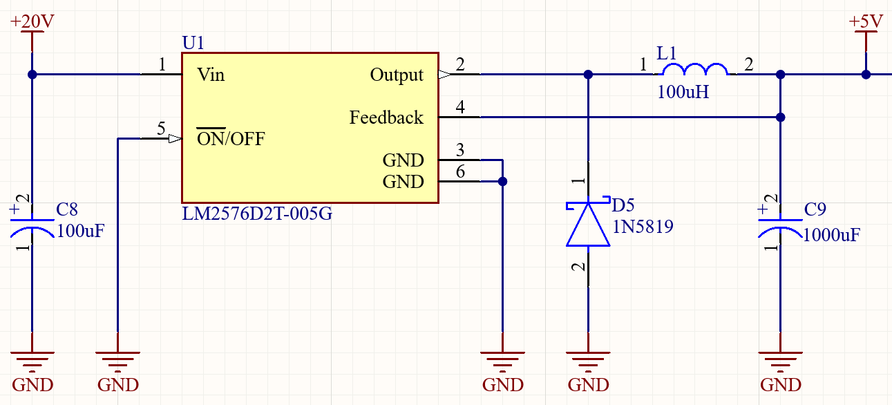

Du hast Masse der Elkos und des Schaltreglers direkt nebeneinander auf
Top und dann mit winzigen Vias mit GND auf der Rückseite verbunden.
Warum nicht alles auf Top direkt und dick verbinden ?
Wenn dann noch D5 direkt zur Massefläche des Schaltreglers gehen würde
und FB nicht von der Spule sondern dem Elko abgezapft werden würde...
Dann geht 20V rein, aber keine 5V raus.
Und 1000uF am Ausgang obwohl nur 100 am Eingang sind halte ich für
übertrieben, obwohl die Elkos den Ripplestrom aushalten müssen, wenn die
Schaltung langlebig sein soll.

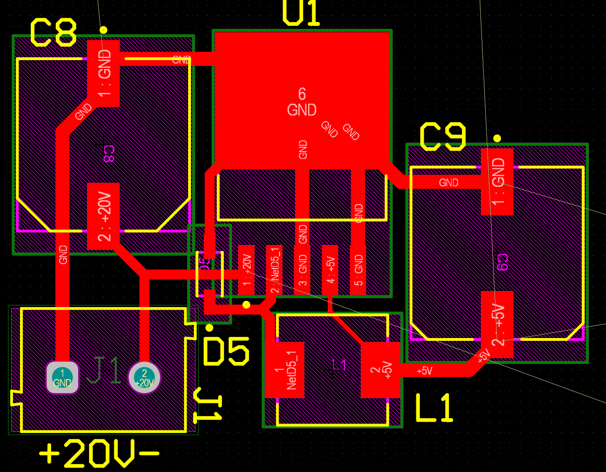

Das ist die neue Version, ich habe auch mal die Schleifen eingezeichnet,
bei denen ich denke das sie ganz ok sind. Die Massefläche des IC's ist
gleichzeitig der Massepunkt für die Caps und die Diode.
Was hälst du davon?
Weiß = Laden
Violett = Recovery
Cyan = Entladen
Sollte ich die Groundverbindung vom Eingang vll direkt an die Ground
fläche vom IC hängen anstatt schon an den Kondensator?
Danke schon mal für die Tipps und die Website, hat mein Verständnis über
Converter aufjedenfall um einiges weiter gebracht!
von Michael B. (laberkopp)
Interessant wird es, wenn du auch einen Ausgang hast, und dessen Masse,
die dann vom Ausgangselko abgeht, aber möglichst wenig Storungen
bezuglich der Eingangasse haben soll.
So lange beide Massen getrennt weiterbehandelt werden, ist der
Elkoanschluss ok.
Mir sind viele Leitungen noch zu dünn.

Thomas Ö. schrieb:
> Das ist die neue Version, ...
Leitungen sehr dünn, wieso nicht mindestens so breit wie die Pads?
